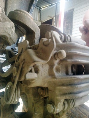

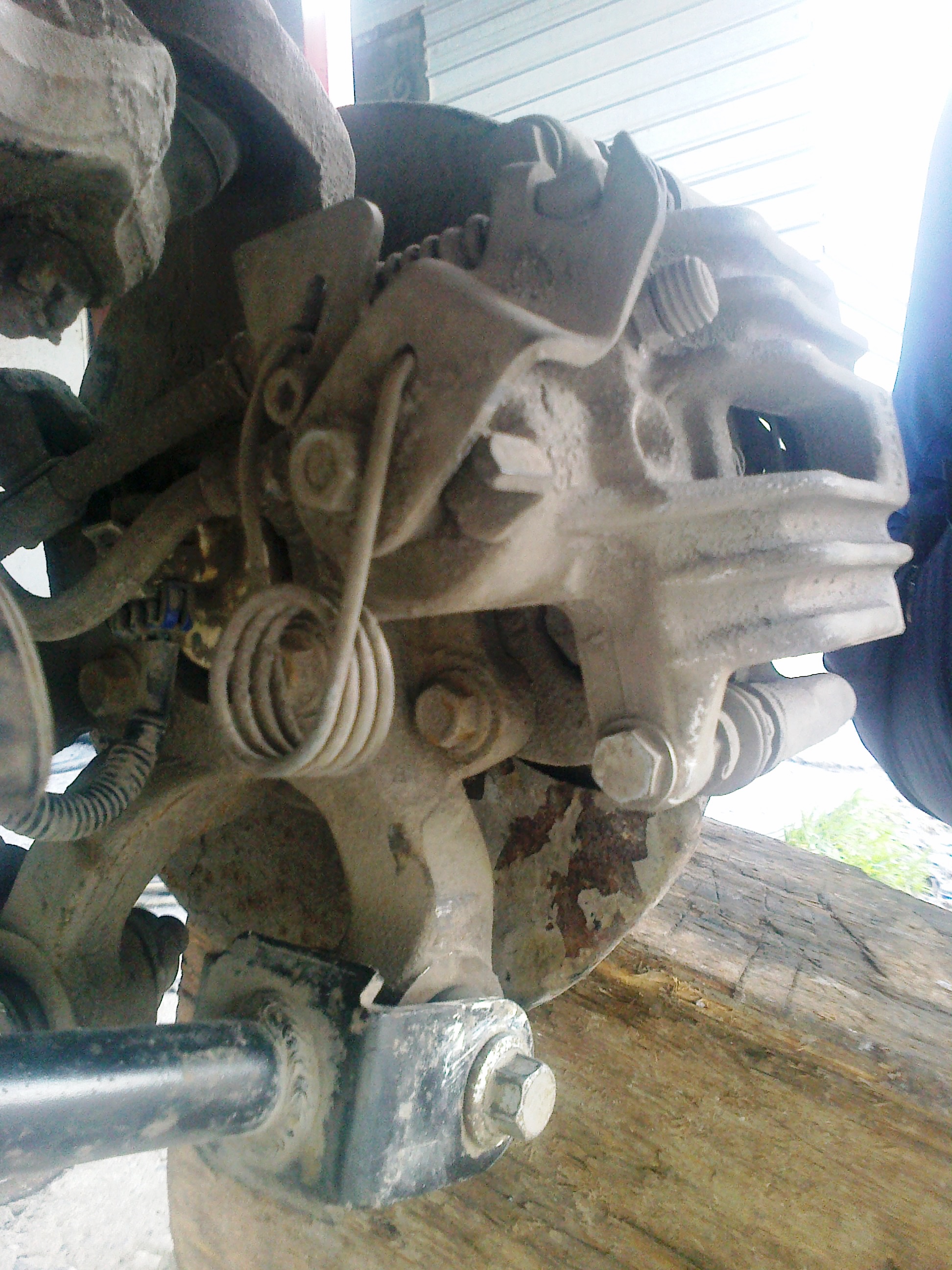

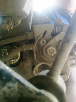

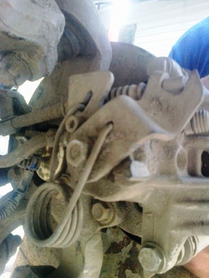

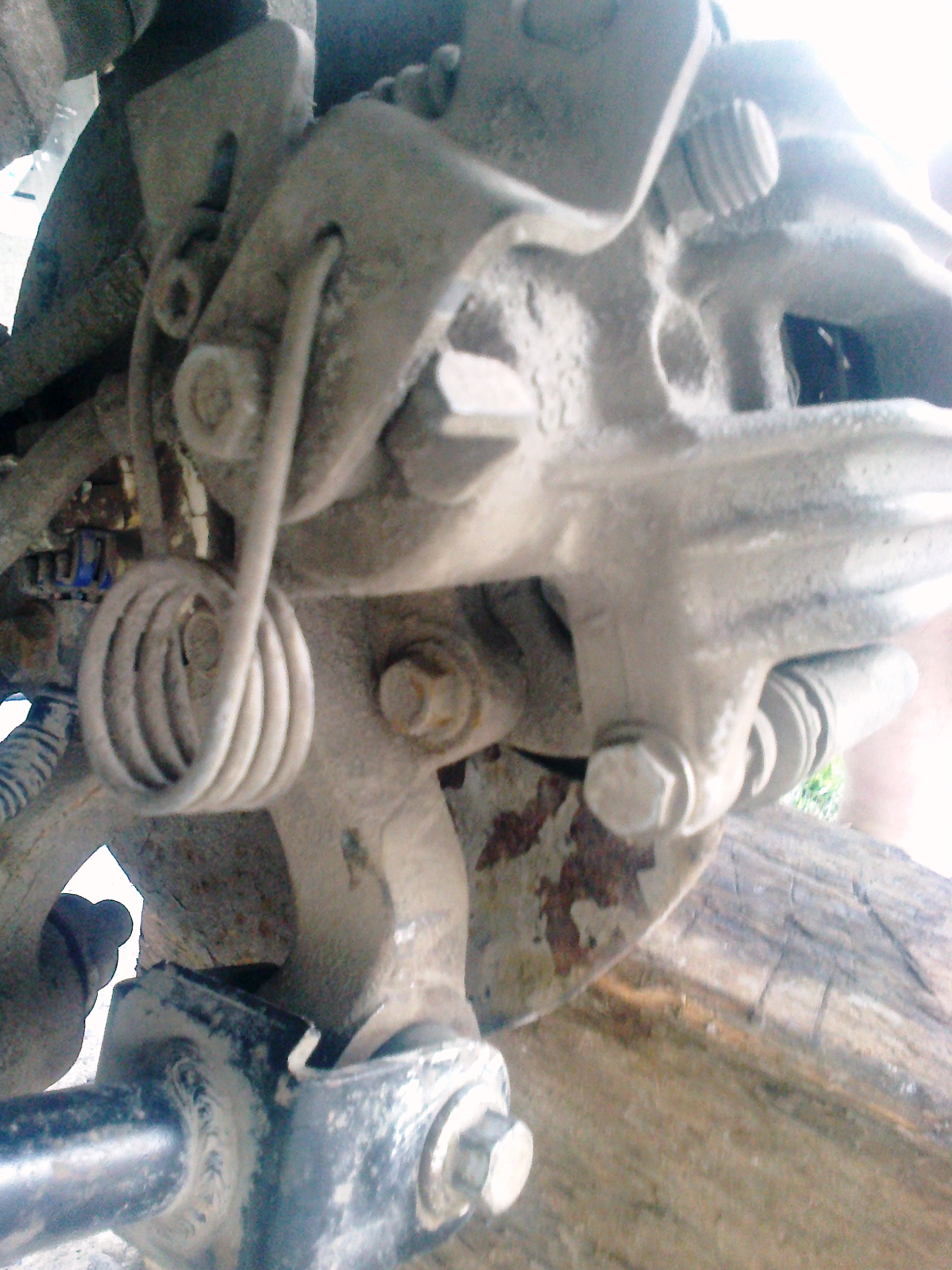

Богдан, сфоткал тебе пружину ручника как и обещал. Извини, что так долго!
Фоткал с зажатым ручником сегодня, когда переобувался!

спасибо огромное, увидел. По ходу получается- суппорта то у нас не совсем одинаковые...Вроде и Лукасы, только у меня пружина маленькая стоит и в другом месте...Надо попробовать такую же поставить, а то уже забыл когда ручник работал)))
