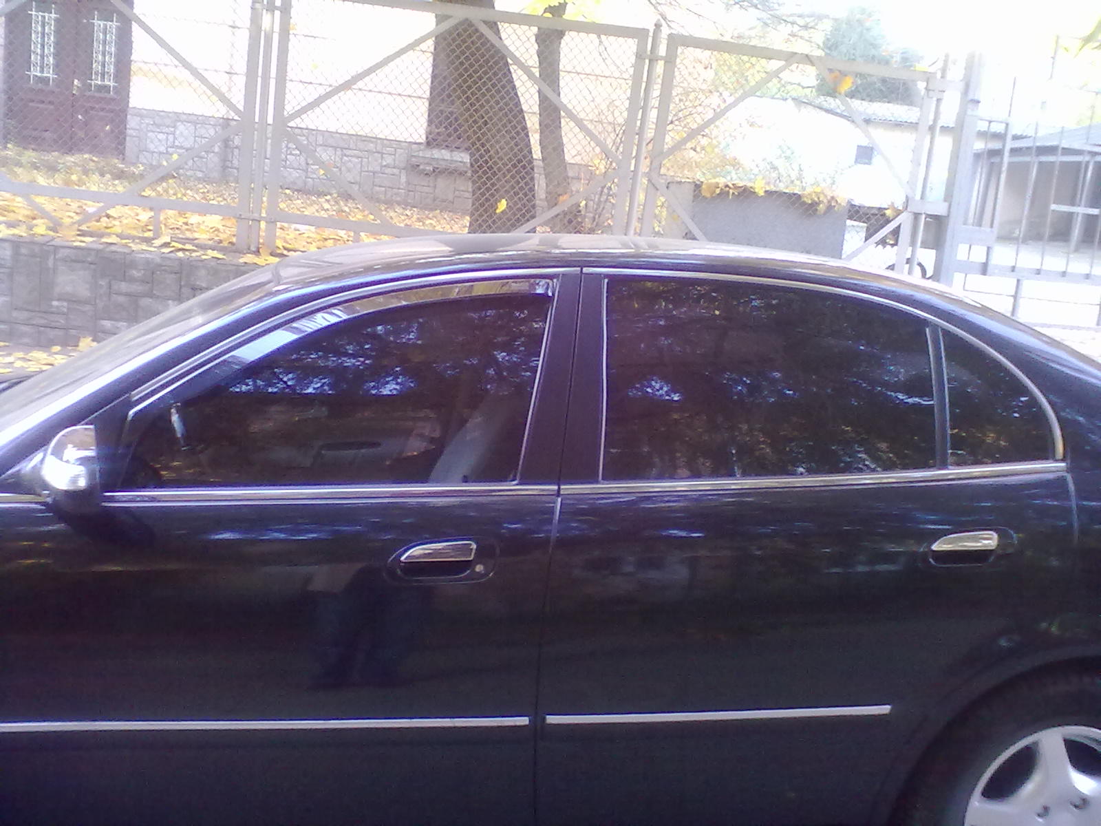

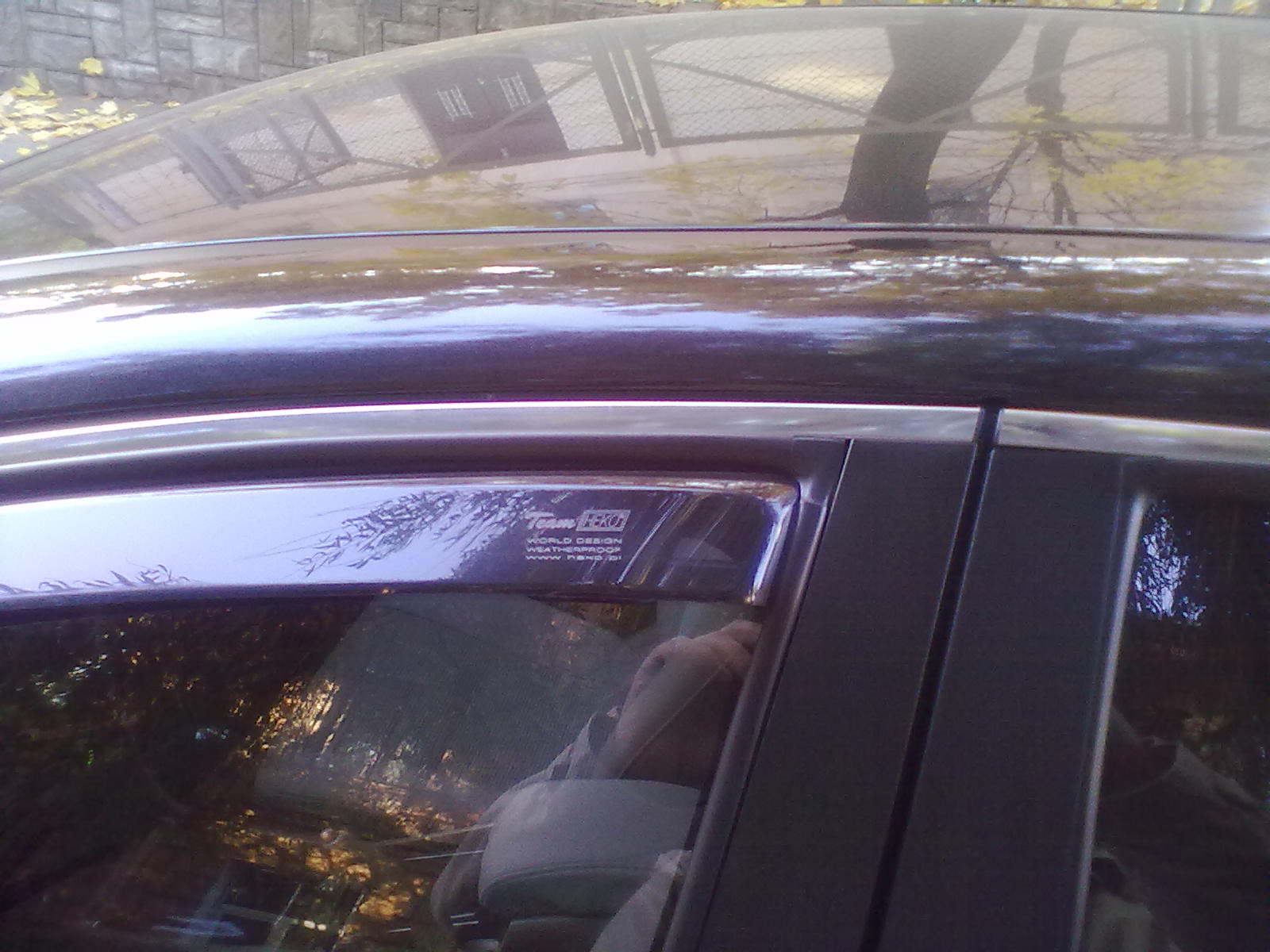

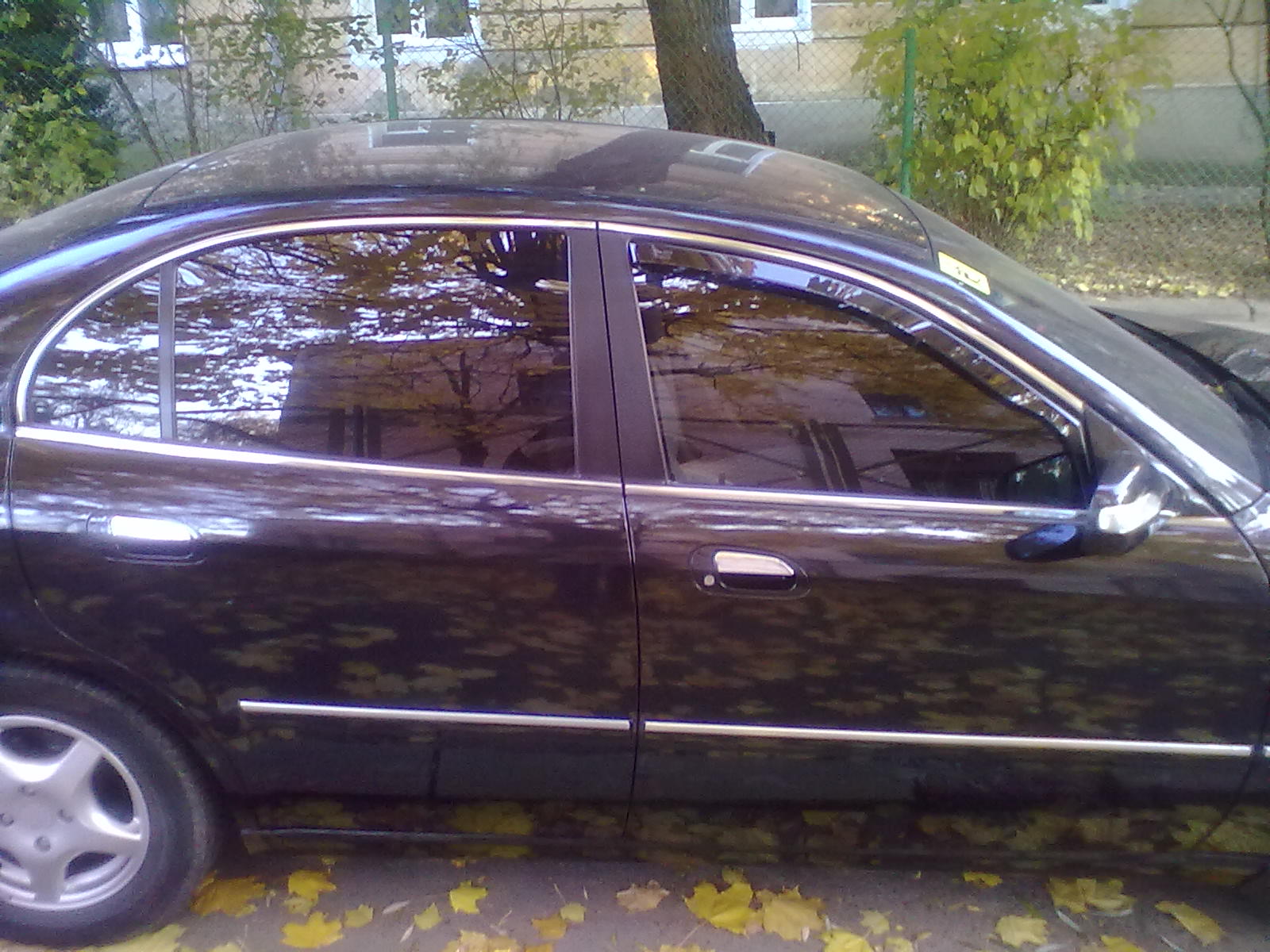

Поставил себе Эвандовские внутренние, подходят 1:1. У внешних есть 2 минуса: Закрывают серебристый молдинг по краю двери, что портит вид машины и очень плохо держатся так как площадь приклеивания маленькая и полукруглая! Вывод : внутренние ветровики надежнее и красивее!

Кинь фото. Хочется посмотреть.

Только стекло царапают в месте захода.

Нигде, ничего не царапают!!! Стекло заходит идеально! У меня стоят уже год. Если такое фото не удовлетворит готов выслать другое - заказывайте!!!

фото хорошие и смотрится не плохо. себе такие не хочется чего-то. дело вкуса наверно?!

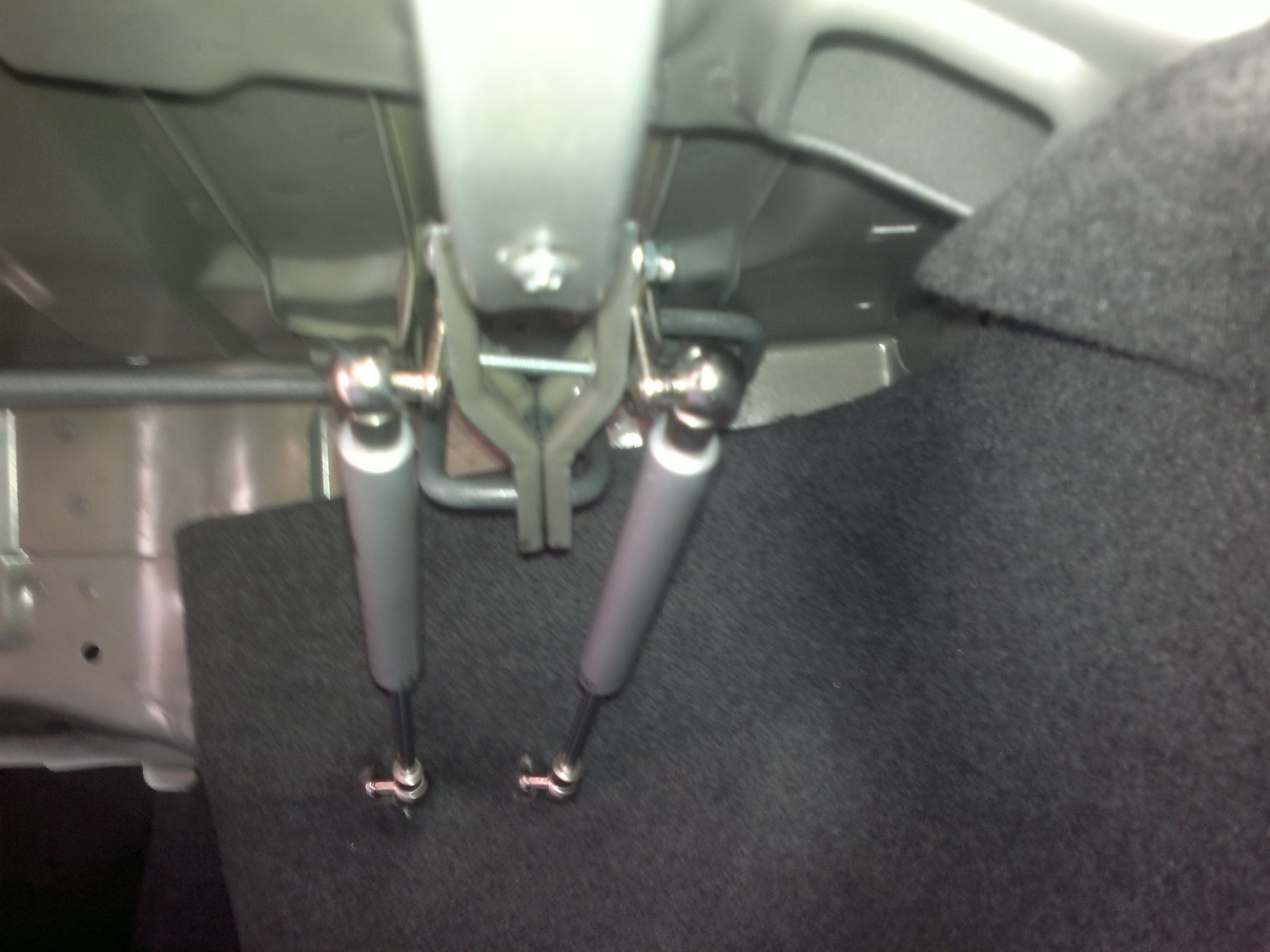

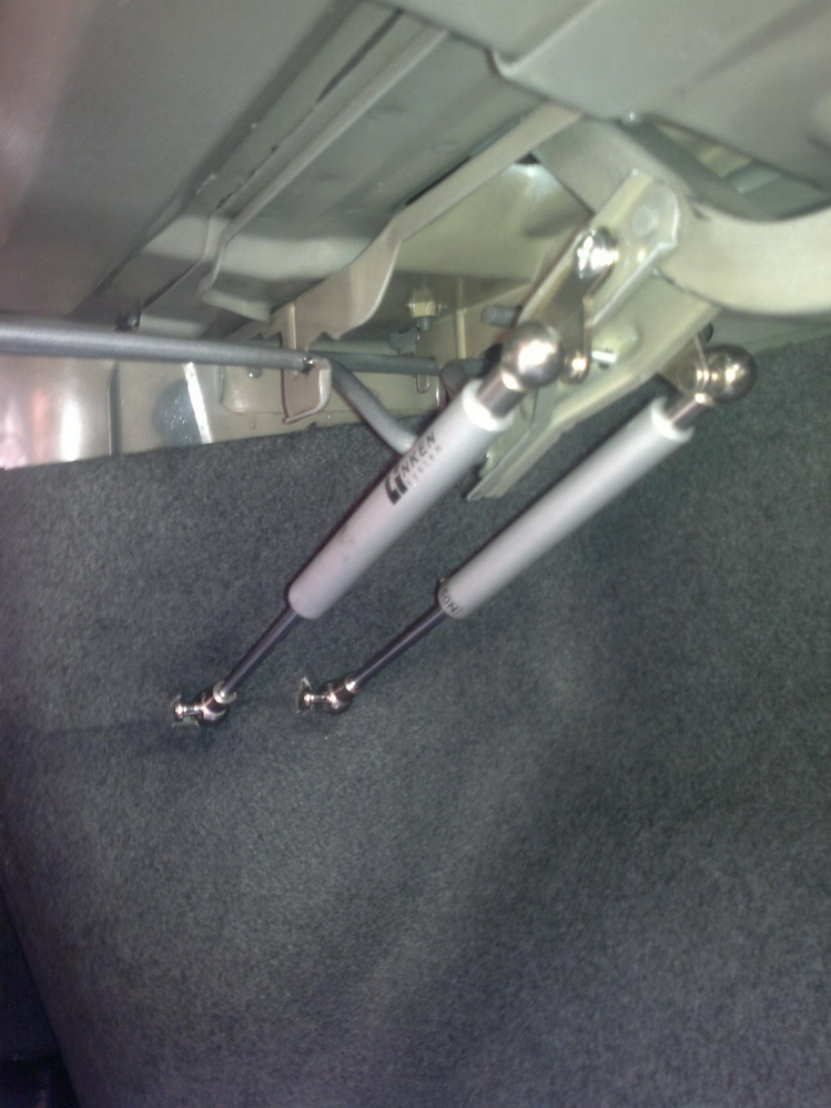

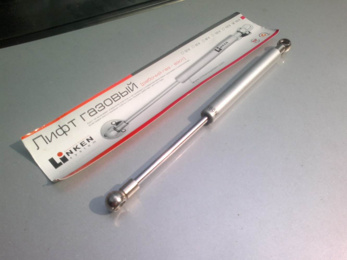

и стал багажник открываться легче...

А до этого напрягал? :-)

да, на пару см. приоткрывался, а далее надо было рукой приподымать, а особенно когда руки заняты - напрягал)

Это нужно кузов сверлить,чтобы их установить?

да, придется, но в этом нет не чего страшного, нашему мощному кузову надеюсь это не повредит)))

Многие ставят вместо таких газовых упоров просто пружину с 2110(торсион багажника ваз-2110). На Ланосах и эмграндах работает, не знаю есть ли у нас дырки , чтобы пружину эту закрепить.

когда у меня был Ланос, пробывал ставить пружины-скрепят, в итоге поставил резинки вырезанные из камер, прокатило. На Истаре - не креативно, статус не тот))), а вообще крышка багажника намного тяжелее. Отверстий лишних в наших багажниках для этих целей не нашел.
