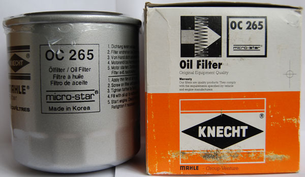

А какой масляный и топливный фильтр лучше поставить родной или сторонних производителей? Кстати где находится масляный фильтр?
Со стороны радиатора внизу. Если стоит защита, то нужно ее снимать, так не долезть.
ЗЫ пишут что фильтр подходит FILTRON OP 634, но сам не ставил.
ЗЫЫ вот еще нагуглил:
Фильтр масляный Isuzu 2.5D (Eng.4JA) 1/89®, Trooper 2.8D, TD(Eng 4JB1) 8/87® все взаимозаменимы
Filtron OP 634
Mann W920/82
Fram PH5203
Knecht OC265
повторюсь - информация не проверена.

Полазил по форуму смотрю народ ставит в основном фильтры других брендов, вопрос а чем им оригинальные не угодили?

Я пользую Knecht OC265 и всем рекомендую, оригинальные часты случаи протечек.

Knecht OC265 да не кисло в АТЛ стоит 115гр а больше нигде не могу найти.

Оригинальные фильтры не ставлю. На моем автомобиле они зимой текут.

Купил Knecht OC265 в Атл за 97,40 продавец сказал что он аналог Filtron op634-го но последний типа хуже, соответственно взял Knecht.

С покупки стоял оригинальный, к 8к пробега вытекло около 0,5 литра масла
