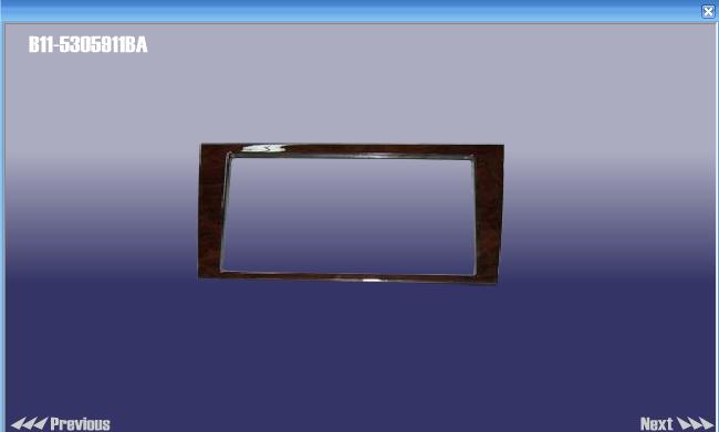

Для начала снимаешь -вокруг магнитофона есть панель под дерево.ТОЛЬКО АККУРАТНО. :eek: Съемный ключи есть в комплекте магнитолы.А ТАМ вроде два болта или четыре открутил и все ;)

А вообще правильно- снимаешь (подковыриваешь) планку (см рисунок) которая вокруг магнитолы. Я подковыриваю тонким ножом, можно отверткой, только смотри, чтоб не соскочила, а то поцарапаешь панель! Панелька крепится на 4-х защелках. Магнитола и полочка крепятся на шахте, которая прикручена 4мя болтами на 8.
