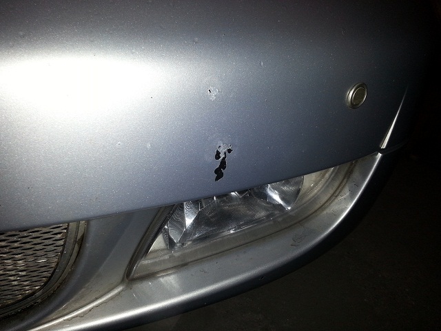

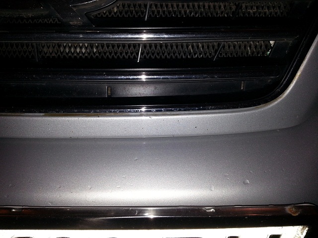

Вот такие повреждения ЛКП:
Бампер
Капот
Купил аэрозоль New Ton 640 Срібл. (H), попытался задуть скол на бампере. Не подходит, визуально темнее, пришлось смывать.

Повідомлення Re: Подбор краски для Chery Eastar
Похоже бампер покрашен без грунта.
Краска отваливается пластами. Вот почему на СТО не захотели красить локально.
Теперь о баллончике.
Если цвет на веере и на колпачке совпадает с машиной, а при покраске - нет,
- причин может быть несколько:
1.Краска в баллоне холодная (нагреть баллон до 25 град).
2.Краска плохо перемешана (колотить 2-3 минуты), затем сделать пробную выкраску
на чистый лист бумаги (1 - 2 секунды). При этом из трубки внутри баллона уйдет густая
и более темная краска, которая не могла быть размешана шариком.
3.Нанесено мало слоев и сквозь краску просвечивает черный пластик
или нанесен один толстый слой вместо трех тонких.
Нанести 3 тонких слоя с промежуточной сушкой 5 минут.
Мой совет: взять листик плотной бумаги (визитку) и нанести правильно три слоя краски
(интервал 5 мин) и два слоя лака через 15 - 20 мин (интервал 5 мин). Красить в теплом
помещении. Высушить 30 мин и сравнить с цветом авто. Если совпадет - повторить все на машине.
Если не совпадет - взять краску светлее, например 690 "Снежная королева".
