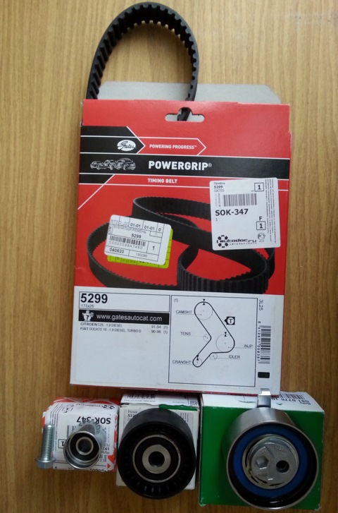

вот хороший вариант комплекта ГРМ.
Ремень Gates 5299
Большой обводной INA 532032110
Малый обводной Febi 19292
Натяжной ролик INA 531077610

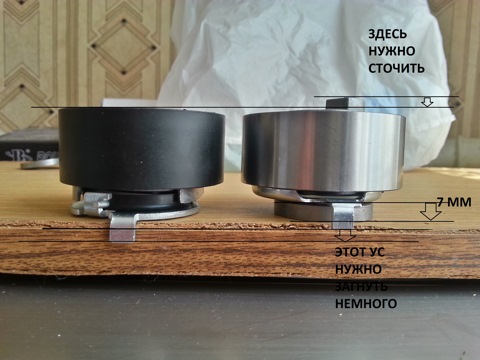

Натяжной дороговат, но он того стоит.
и его немного переделать надо (ни чего сложного)
в ветке Элары есть тема по аналогам ГРМ (двигатель один) посмотри ещё и там.
viewtopic.php?f=9&t=40988

Заказал Малый обводной GATES T42019 -357 грн., большой обводной INA 532032110-526 грн., натяжной оригинальный нового образца( самый дорогой) - 1170 грн.
Менеджер удивился такому заказу. Проверял совместимость с помощью какой-то программы. По его программе ничего нет. Подойдет или нет он не знает.
Предлагал купить полностью оригинальный комплект Чери. Утверждал, что качество как с завода.
Я остался при своём мнении. Консультировался с мотористом по поводу качества. В любом случае фирма GATES и ИНА по качеству намного выше ЧЕРИ. И ещё, ролики аналоги с мотора турбодизель 1,9 литра. То-есть неплохой запас прочности. Надеюсь, что всё подойдёт. Если нет, то поменяю на оригинал. Кто что думает. Жду коменты!
