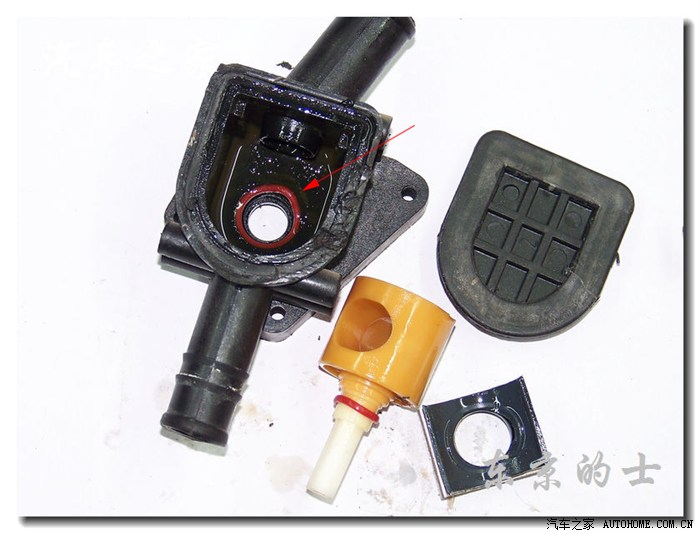

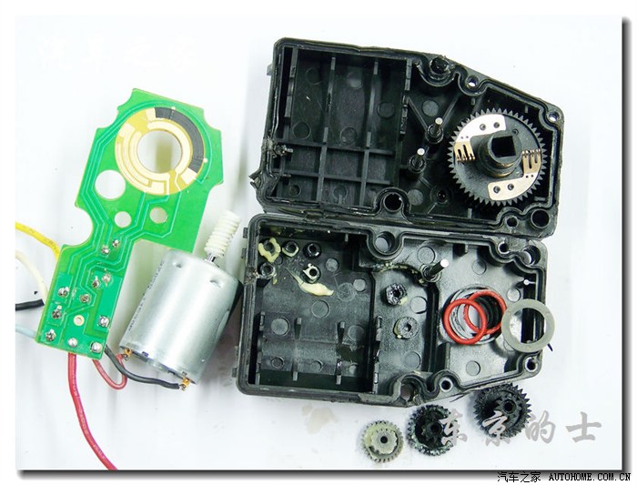

Я так думаю,что с краником электрическим проблема.
Надо до него добраться и определить .Закрытый он ,или открытый? :)
Чет лютого 06, 2014 20:35
Повідомлень: 934
Повідомлення Re: Печка дует холодным
Разве у нас есть кран отопителя? Вроде только заслонки.
Чет лютого 06, 2014 20:46
Есть.И он электрический(тоесть ,управляется электронной системой климат-контроля.)
Чет лютого 06, 2014 20:56

смотри.
