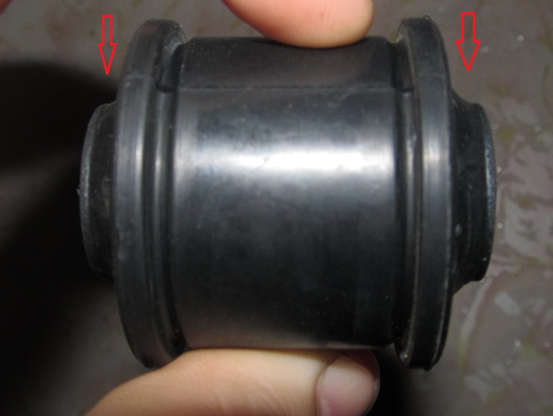

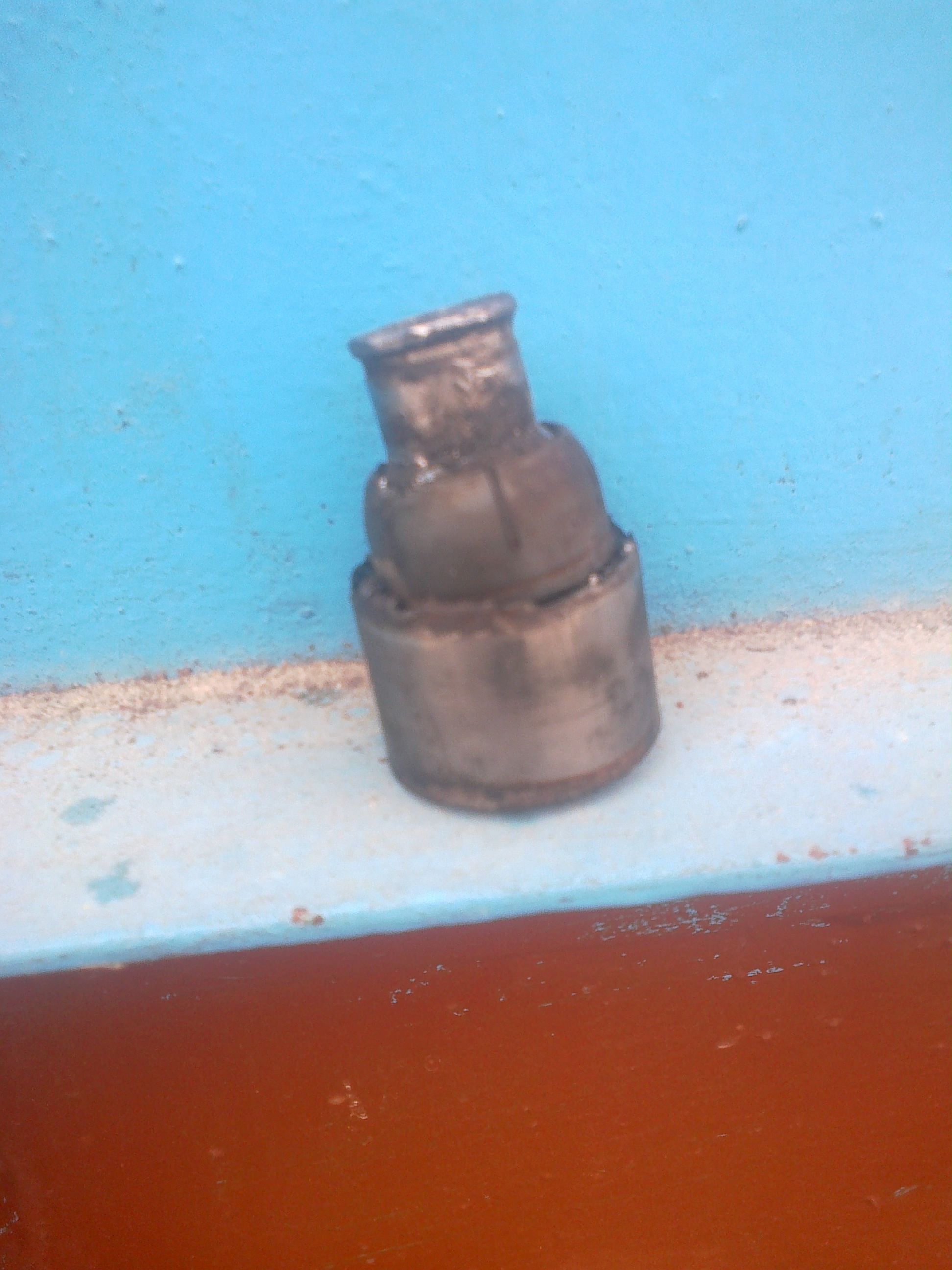

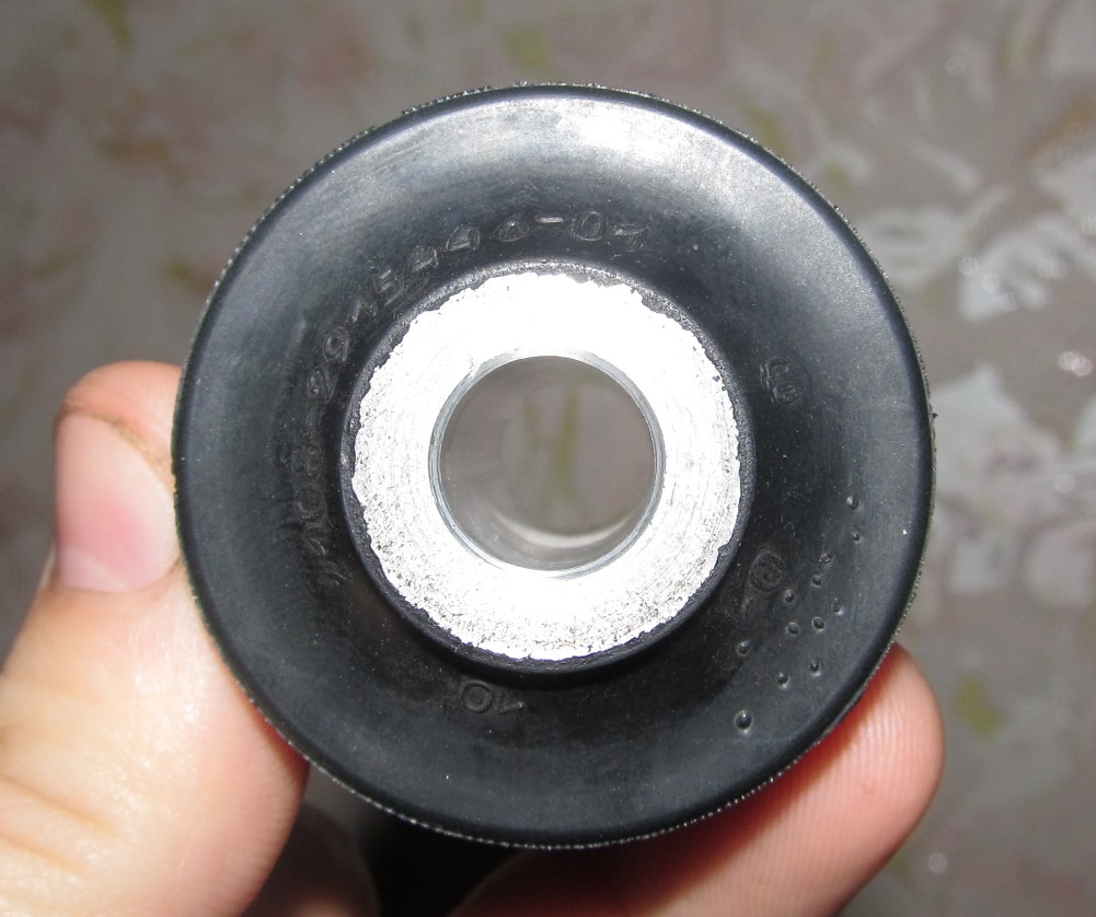

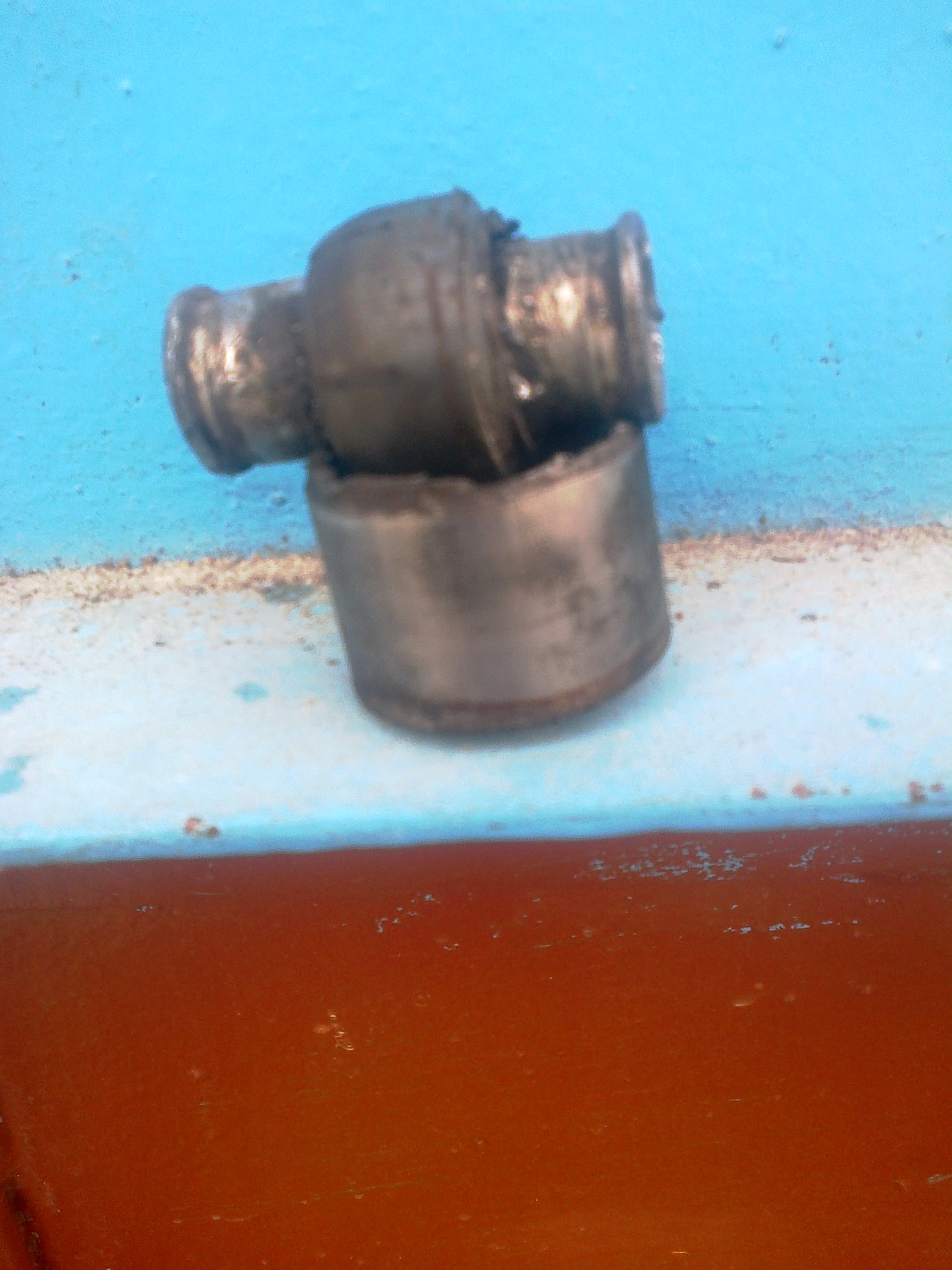

Как и обещал, сегодня заменил плавающий сайлентблок. Скажу я вам, пришлось повозиться. Старый никак не хотел покидать своё старое место - прикипел намертво. Пришлось по кусочку вырубывать его. Затем немного погрел и выбил.
У родного диаметр по-моему 34 мм, а у 2108 - 40 мм. Сточил резинку 2108 до 36 мм. и при помощи молотка и такой-то матери засадил новый сайлент на место.
Еще сточил немного его по длине, что бы вошел в рычаг.
Да, и ещё, обойму старую я вынул. Смысл её оставлять.

Нельзя было стачивать резину, быстро накроется, с родным размером тисками задавливается легко, предварительно смазав гелем для посуды. Может вы его целиком пресовали, тогда это не правильно, сначала резинка, а потом в неё внутренняя втулка. Сточив резину Вы его очень прослабили.

Согласен, но это всё в качестве эксперимента. Походит сколько походит. Если быстро разобьет, поставлю другой без проточки или родной.
А про то, что бы вынуть мет. втулку-так она не выходила. ( я имею ввиду ту, которую я купил) см. фото.
