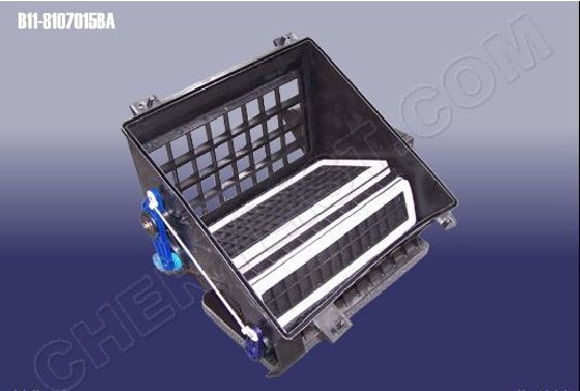

Повідомлення Легкий скрежет из печки
Последнее время проблема вылезла очень сильно, точней громко. Печка работает норм, а вот только очень сильный скрежет и скрип при переключении с холодного воздуха на теплый, и именно из того блока, который и открывает-закрывает заслонку, из моторчика. Снять его для смазки варианта так и не нашел, бо как по мне он снимается только при снятии всей печки... А может и нет, в чем и вопрос, кто-то что-то с ним делал вообще, была ли у кого такая проблема? Бо этот скрип как серпом по...

Повідомлення Re: Легкий скрежет из печки
Где то здесь скрипит ?
Пон листопада 06, 2017 11:10
Да, только на этой картинке не могу понять какой именно механизм скрипит. Если смотреть на печку с пассажирского сидения, то эта крутилочка слева, ближе к водителю, почти за центральной панелью, не знаю как обьяснить, пофотаю сегодня.
Понимаю, что совет "так себе", но попробывать с начала можно как можно аккуратнее ( что бы не запачкать) побрызгать силиконовой смазкой распылителем с очень тонкой трубкой все доступные подвижные соединения ( даже открутив, что позволяет, не ломая, внизу шурупы на торпеде).
