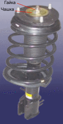

Постукивать может гайка штока на стойке переднего аммортизатора о чашку. Как мне объяснил инженер по гарантии на штоке может быть короткая резьба. Проверить можно качая машину в вертикальном направлении и наблюдая приподнимается ли гайка над чашкой. Вылечить можно подложив под гайку шайбу толщиной 2 - 2,5 мм.
