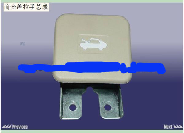

Кто менял ручку открывания капота? Как её поменять? У меня оторвалось крепление, куда вставляется трос и приходиться постоянно мучатся при открывании капота-тяну руками за трос. У кого была такая проблема? Кто менял?
Нед вересня 22, 2013 13:25
Повідомлень: 2217
Звідки: ДОНБАСС!
Повідомлення Re: Замена ручки открывания капота.
Все, разобрался и сегодня сам заменил. Всё очень просто-ручка крепится к панели двумя саморезами. Выкручиваешь их снимаешь старую. Заводишь трос в паз новой и прикручиваешь обратно, но уже новую. Всё. Готово.
Всем спасибо.

geha114 написав:
Это сложно назвать проблеммой :-)
Согласен с Вами-не проблема, когда уже заменил.
Просто когда не знаешь как заменить, то само-собой начинаешь тормозить.Думал надо снимать панель. А вот когда нырнул под руль, то все стало на свои места! :idea:
