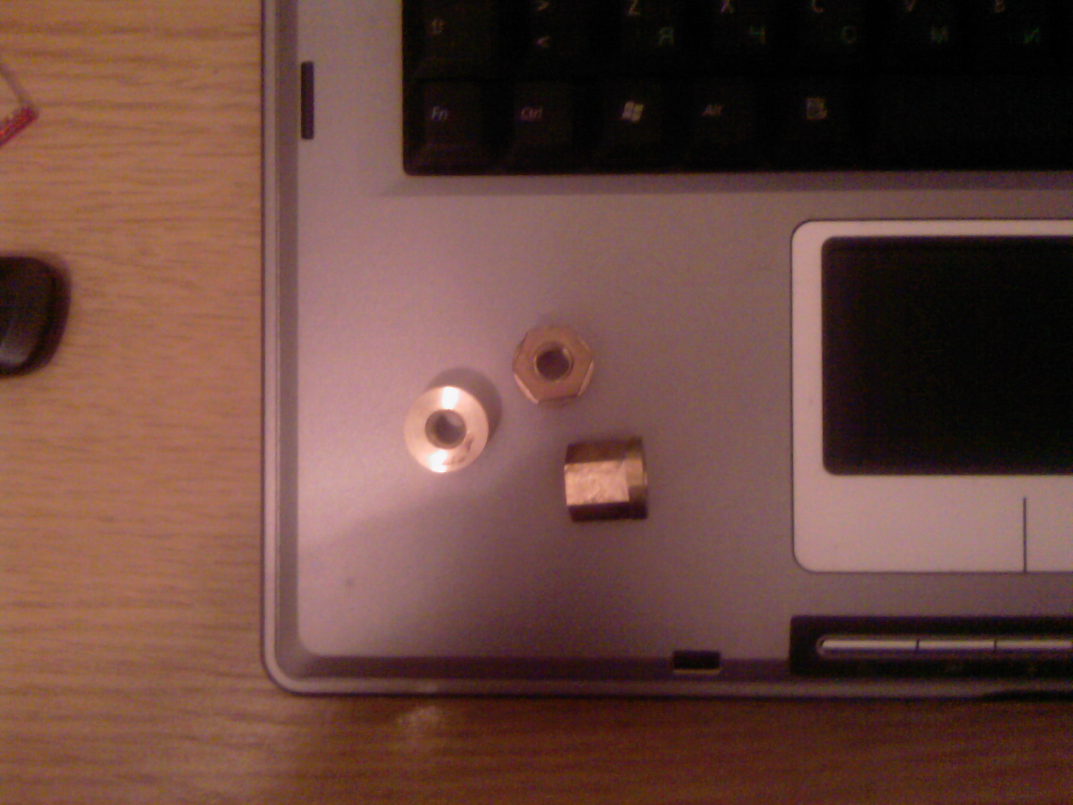

Вчера поставил прокладку сам, времени заняло час. Снял в гараже - отпустил только три шпильки на коллекторе и 2 болта кронштейна и глушитель ушёл вниз.
Родная прокладка таки была, но все ребро на кольце было плоское - зажали на славу. Единственное что, так это заменил родные гайки на шпильках на гайки с бронзы-сыпучки большей длины (чтобы полностью закрывали резьбу шпильки). Открутилось все отлично - так как машина "вечно только из салона" :-D

вчера, откатав 50 км, прокладка дала о себе знать - подтянул на гарячей машине на 1/3 оборота гайки. Пока молчит, но, думаю, что бортик на кольце уже выровнялся и придется менять на асбометаллическую Поездим - увидим! :D

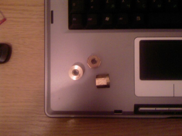

Разобрал, вырезал прокладку из паронита, заварил треснувший катализатор, собрал, 100 грн. за всё...
Одесса бабеля угол Балковской.
063-365-19-88 Игорь.
