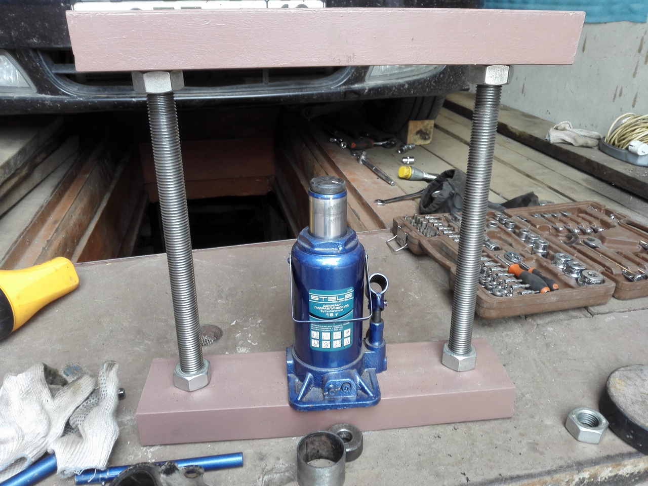

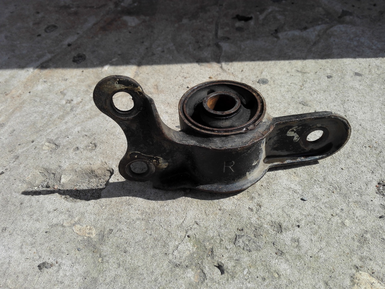

Менял сегодня сайлентблок задний переднего рычага, взял CVKD42, он, оказывается, чуть толще нашего, пришлось в начале на наждаке снять фаску, потом запрессовали, шел очень тяжело, теперь думаю не лопнет корпус по нагрузкой? поставил прорезями лево-право, как и на другой стороне, там раньше менялся и брался вместе опорой, хотя, проанализировав ситуацию, должны, все же, стоять прорезями верх-низ, при повороте руля и в движении нагрузка больше идет на боковые части, но изменений в движении не заметил, наоборот, как показалось на колее не так рыскает. Теперь еще бы и передние сайленты поменять, для успокоения, а то уже скоро попросятся.

И мазали, и плевали, но запрессовался, хотя, помню, давление на прессе было, что-то около, 8-10 кг или как там правильно, не так уж и много, имхо.

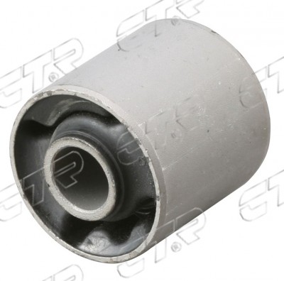

Доброго, так ты ж и в прошлом году спрашивал и до сих пор не поменял или поменял и уже рассыпались? Я тут вот что нарыл по этому сайленту https://www.auto-n.com.ua/base/4404
Пробежался по сайту по запчастям на чери, много чего интересного по заменителям, но правда ли? Есть и заменители и на какие машины и размеры. Кто более конкретно сталкивался может и вправду это он и подходит на наши машины? Может у кого есть старый сайлент, чтобы замерить и сравнить размеры.

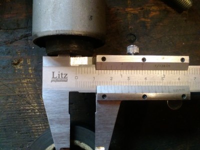

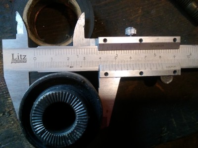

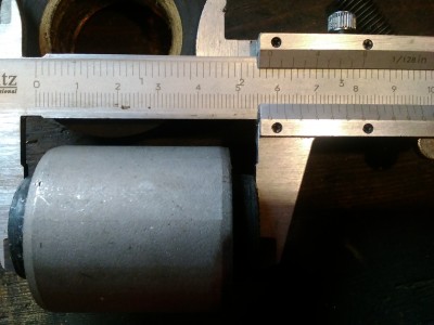

Вообщем, замерил я сегодня наш сайлент передний (если тот дали), получается на том сайте не наш размерчик, наш внешний диаметр 41.5, внутренний - 14.3, высота - 50 мм. Был бы кто из наших в Одессе, чтобы более точнее сравнить. Может кто еще замеряет, для уверенности.

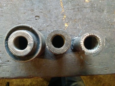

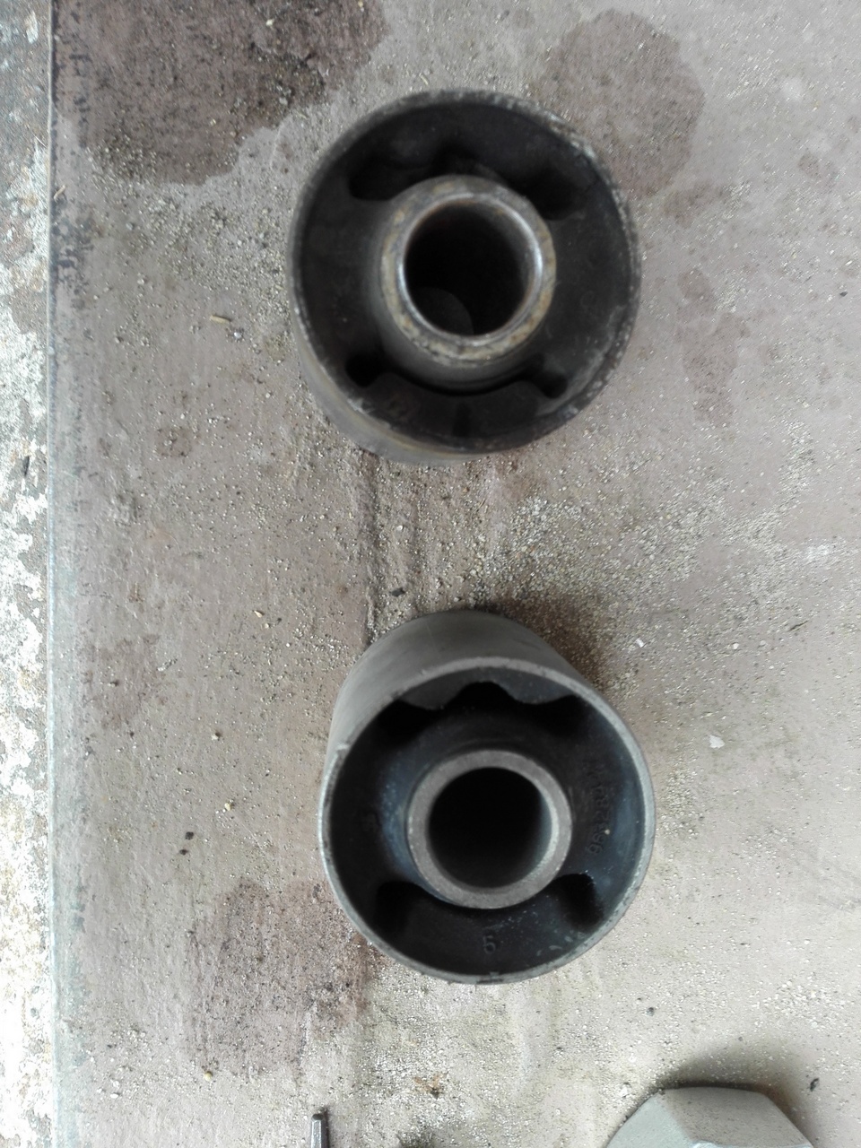

Может кому надо будет. Передний сайлентблок переднего рычага.
Востаннє редагувалось grandfather в П'ят липня 27, 2018 13:35, всього редагувалось 1 раз.
излишнее цитирование

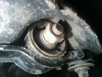

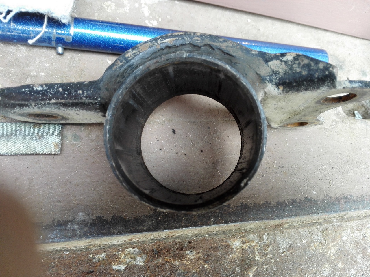

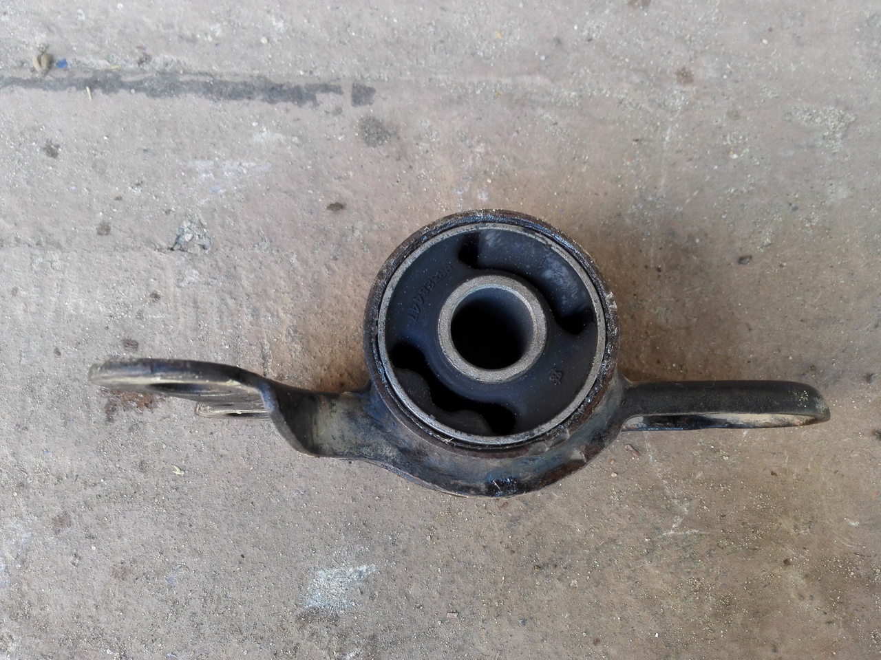

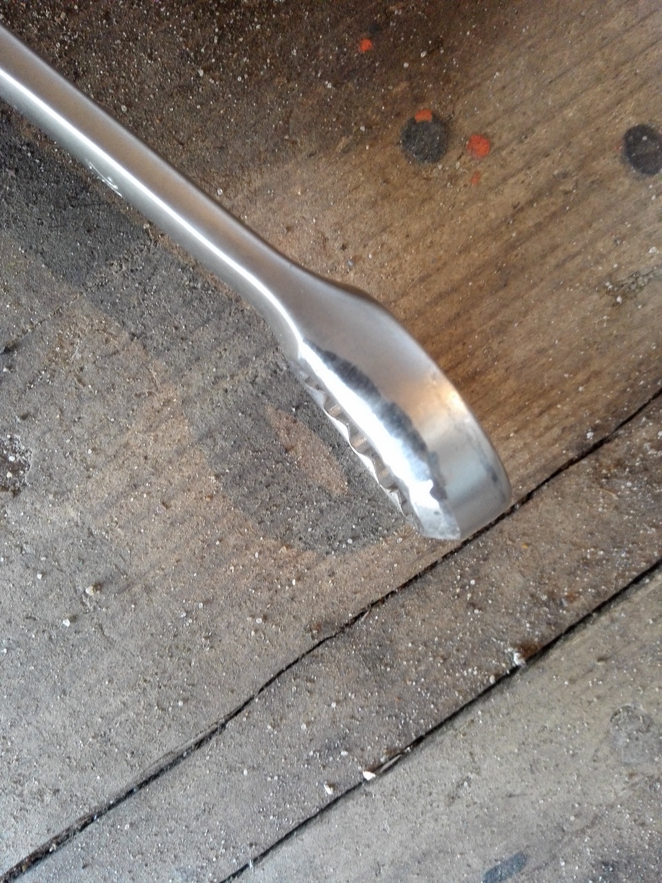

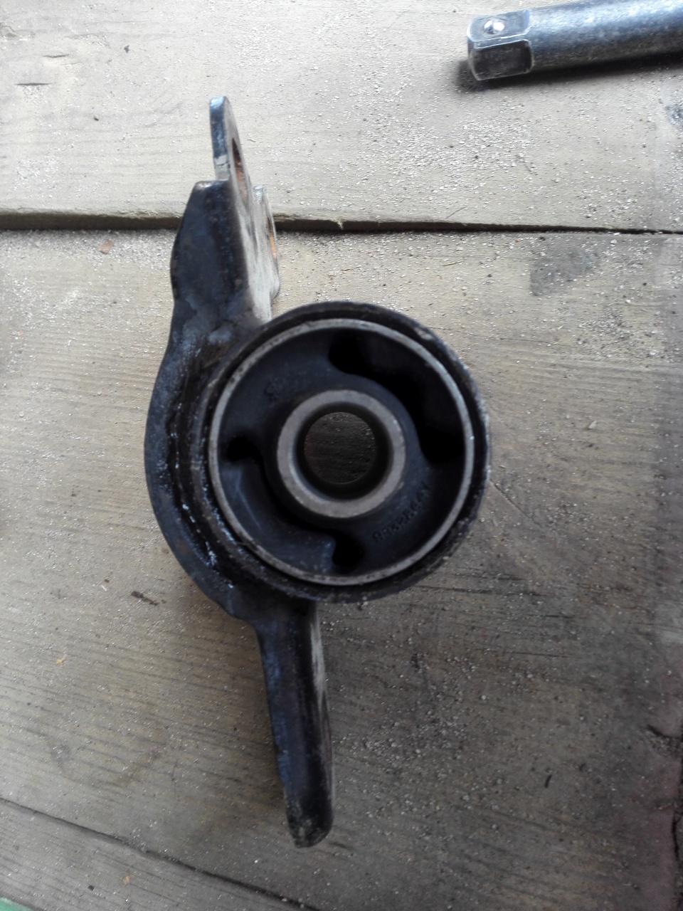

Поменял задние сайлентблоки передних рычагов. В принципе они живые были процентов на 70. Диаметр выпрессованного 51,3-51,5. Выходит очень тяжело, 16 тонн пресс еле справился. CVKD-42 имеет диаметр 51,3. Входит тоже нелегко и плотно. В общем замена 1 в 1. Менять можно не снимая рычага с ямы или подъемника. Для закручивания гайки немного обточил накидной ключ, иначе не подлазит. Слева и справа сайлентблоки стоят совершенно по разному, несимметрично и вверх ногами. Оставил как было.
