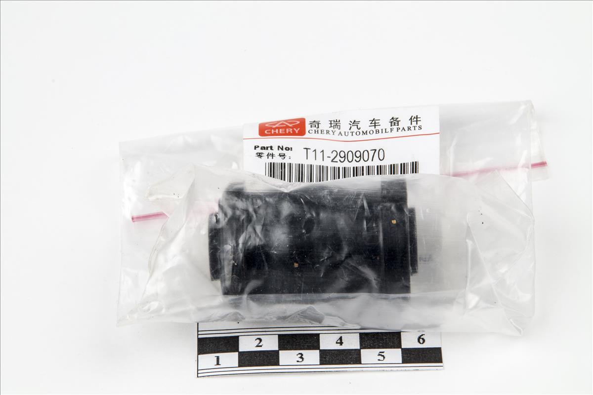

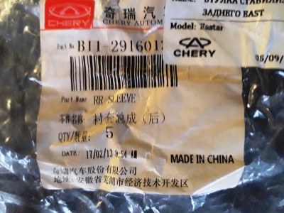

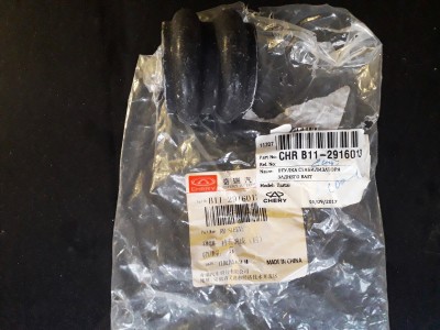

Про изогнутый ключ для заднего болта скобы в теме есть. Можно конечно такой сварить или изогнуть, лучше сразу длинный делать, чтобы рычаг был. Насчет китайских оригинальных втулок, если они у вас в картонной коробке коробке или запаянном пакете с красными эмблемами Chery, то это оригинал, если нет то одна из подделок. Ниже примеры оригиналов.

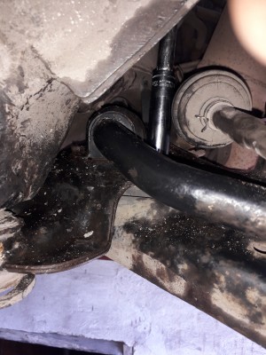

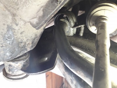

Итак, начал с правой стороны. Говорили, что легче. Открутил стойки стаба. Стаб упал. Не держал вообще. И сантимма на 2-3 ходил в поперечке. Передняя гайка пошла хорошо. К заднему болту подлезть не реально. Ни хитрым ключом, ни головой.( передняя гайка на 15, задний болт на 13.)

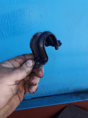

По совету Димона, отогнул скобу. Резинка вышла с трудом. Но её лучше не толкать, а тянуть на себя. Засунул новую со стороны колеса. Закручивал переднюю гайку справа уже через подкапотное пространство. Немного веселей. Подрамник не откручивал.
Слева, можно подлезть к заднему болту и к передней гайке. Задний болт идёт очень туго и медленно. Но, лучше потратить время на задний болт, чем менять втулку через отогнутую скобу. Если снять скобу, проблем вообще нет. При замене диагностировал, что с обеих сторон сайленты в рычагах на подходе.

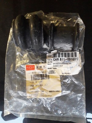

Проехал, проверил. Как в сказке. Стуки ушли. Фото кидаю.
Втулки 100% оригинал как на фото. Все в воске. И передние и задние .

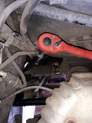

попытался поменять втулки стаба, сломал метровый вороток при откручивании болтов подрамника :? покажите плз кривой ключ на 13

Хуже будет если головки болтов сломаешь или внутренние резьбы сорвешь. Отгибай скобы, так безопаснее.

отогнул скобы и заменил втулки, от эванды не подошли сильно больше в размере пришлось ставить те которых хватит тысяч на 20 (заодно подложил кусочки ремня под втулку)
задние болты так и не смог открутить поливал ВД-шкой грел подрамник предварительно сняв задний сайлент рычага. еще вариант просверлить отверстие со стороны сайлента и добраться до этого болта.
