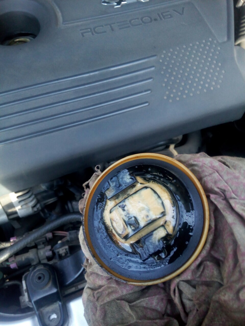

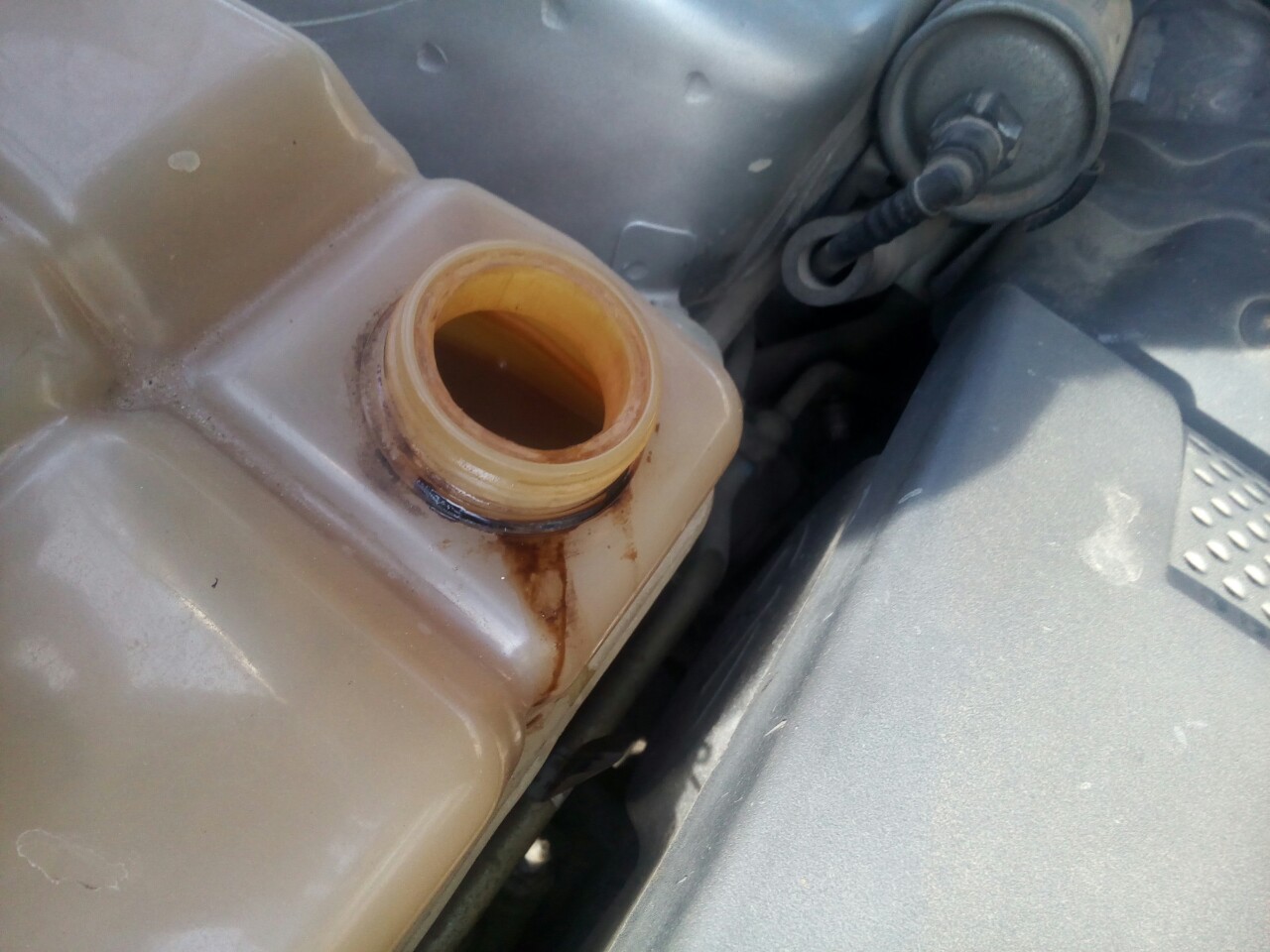

Народ , а у нас есть место где антифриз и масло могут смешивается кроме прокладки ГБЦ, ибо сегодня обрадовался подтекающему радиатору, и глянув на расширительный бачок увидел масляные подтеки, на щупе и крышке эмульсия, антифриз коричневый на на самом антифризе масляной пленки нет и эмульсии на крышке расширительного тоже, уровни вроде плюс минус на месте, если бы не подтеки их под крышки бачка, то списал бы на конденсат(хотя многовато как по мне)
Нед лютого 10, 2019 14:10
Повідомлень: 2447
Звідки: Киевская область
Повідомлення Re: Двигатель Acteco 2.0 I
Кроме прокладки ГБЦ эти две жидкости нигде больше не встречаются. Но:
эмульсия на крышке маслозаливной и на щупе - это точно конденсат, сам когда то перепугался, увидев такую же картину. А на расширительном точно подтеки масла? Может это таки тосол, который коричневый?
Рекомендую вытереть все насухо и понаблюдать.

Если тосол давит из бачка, это говорит в пользу пробитой прокладки ГБЦ.
