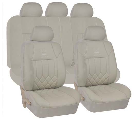

Есть кто-то из Мариуполя? Можете посмотреть чехлы в вашем магазине? Интересует качество. http://avtodekor.com.ua/g2011014-chehly-universalnye

Наконец-то установил себе чехлы бежевые из экокожи, смотрятся приличненько. Под них зашил грелки-накладки и подключил все к штатной проводке, кнопки оригинальнве тоже, кстати , купил( сейчас они в укравто по 70 грн с акцией- 20%). Осталось, только проводку акуратно закрепить под сидениями.
