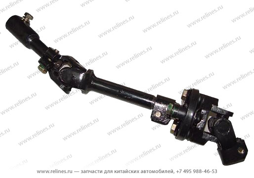

кто нибудь уже примерял к нам этот кардан? http://chery-parts.com.ua/Val_kardannyj ... 11-3404050
повторюсь так сказать.
Лечиться нужно чаще

Рулевой кардан с муфтой в сборе подходит от Эванды...Проверено!!!))

Повідомлення Re: Что от чего подходит
А смісл, цена почти 3000 грн, с Тигго можно отдельно по частям купить, тоже подходит и дешевле.
Чет червня 02, 2016 22:00
Повідомлень: 2447
Звідки: Киевская область
C Тиго не подходит - вал, который из рейки выходит (или в рейку входит) имеет шлицевое сочленение с карданчиком, у нас же - квадрат У Элары тоже шлиц. Один в один - Эванда, брал б/у, цена - 500-800 грн в сборе (две крестовинки с муфтой).
Да будет свет...
П'ят червня 03, 2016 10:40
Повідомлень: 996
Автомобиль: Eastar 2.0
У Тигго есть еще 3-я часть (она нам не нужна), если е открутить - будет квадрат
Суб червня 04, 2016 0:29
Повідомлень: 2447
http://prom.ua/p130638497-kardan-rulevoj-kolonki.html
Не, там круглы шлиц....
Да будет свет...
Пон червня 06, 2016 12:26
Повідомлень: 96
заказал от эванды бу в хорошем состоянии, посмотрим что приедет.
Лечиться нужно чаще
Пон червня 06, 2016 13:15
Повідомлень: 2447
Единственное - потом руль ровно выставлять нужно будет по шлицам. По крайней мере мне пришлось, и то чуть-чуть в сторону смотрит при движении прямо...На схождение заехать нужно будет подправить.
