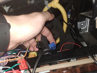

У меня БЫЛА не штатная магнитола джи-ви-си какая то, антенный штекер без всяких дополнительных проводов, радио ловила отменно.
И это, разве в Истарах активная антенна, требующая питания?

Скорее всего это от магнитолы зависит. Современная электроника требует дополнительных примочек. Старые мобилки и в погребе хорошо ловили, а сейчас :x
У моего напарника, на приоре, стоит магнитола джи-ви-си, 2 диновая, то тоже, пока с радио разобрались, интернет дымел. Там своя распиновка и ни как иначе. taxxer может и у тебя такая фигня?

Питание на антенный усилитель надо подавать обязательно. В штатном варианте оно подается со включенной магнитолы. Если подать с зажигания, то при выключенном зажигании и включенной магнитоле радио будет плохо ловить.

Вчера смотрел подключено ли питание антенны и увидел два незадействованных разъёма, подскажите для чего они.
П.С. питание на антенну подключено, но радио не ловит, вроде и мафон не самый дешёвый rk-a705 с Али.

Такие вопросы конечно лучше где-нибудь в теме про магнитолу задавать.
Для того чтобы выяснить причину, надо воткнуть в магнитолу другую внешнюю антенну и проверить с ней. Если с магнитолой все нормально, искать питание на усилителе, который находится в районе заднего стекла под правой накладкой и заодно проверить не пропал ли контакт с антенны, которая находится в стекле. Родная магнитола ловит все без проблем. Алишные обычно ловят похуже, так как там могут быть более дешевые чипы приемников и упрощенные фильтры в цепях питания, брак тоже не исключен. Как вариант воткнуть для проверки обратно родную.
Конкретно эти разъемы на две недостающие кнопки из пяти.
