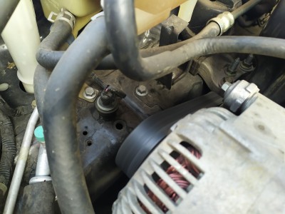

Сегодня два вопроса.
1 что за датчик под бачком

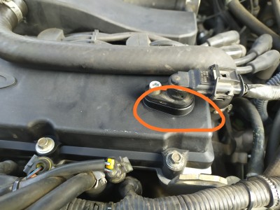

2 такие запотевания на клапанной крышке это нормально или нет? После замены прокладки.

Где запотевания на фото? Не увидел. Нарисуй стрелочку.

Заменил фото

Запотевания не страшно, это прокладка под клапанной крышкой потеет, а вот про датчик не скажу...

Я у себя и прокладку менял и протягивал, все равно потело. Потом дополнительно на герметик посадил, помогло. А на датчике должно быть уплотнительное колечко, возможно его надо заменить. А под бачком стоит, точно уже не помню, могу и ошибаться, или датчик удара, или датчик неровной дороги, который работает в паре с датчиком детонации, чтобы исключить пропуски зажигания на неровной дороге. Но повторюсь, могу и ошибаться, просто вспоминаю по прошлым машинам.
