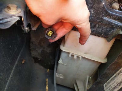

П.С сняв фару обнаружил не подключённый разъём, может кто подскажет для чего он.

Скорей всего это разъем датчика наличия омывайки.

Осталось найти датчик чтобы подключить.

Комплектация не та.

А вообще на истере 07-11 такое есть? В магазинах таких датчиков нету.

В люксовой версии 2.4. с автоматом есть.
