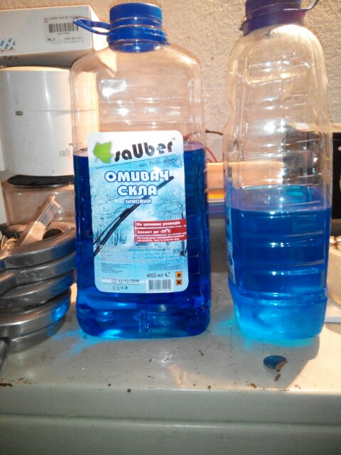

Скоро температура начнёт опускаться ниже ноля и нужно будет заливать незамерзайку.
Посоветуйте, какую кто брал? Желательно концентрат.
Пон жовтня 09, 2017 19:19
Повідомлень: 2447
Звідки: Киевская область
Повідомлення Re: Стеклоочистители, омыватели
Оттакую в фоззи брал. Не воняет, не замерзла ни разу при морозах до -20.
Да будет свет...
Пон жовтня 09, 2017 22:09
Повідомлень: 2217
Звідки: ДОНБАСС!
Скільки коштує? Який об'єм?
