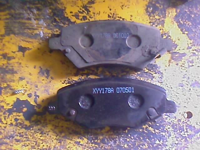

Так для общего развития:
У меня оказался 3 тип передних колодок. Обрисовал я их и пошёл на рынок. Вообщем на рынке их не оказалось и в каталоге тоже таких нет. Визуально очень похожи под Рено, но размеры не совпадают вообще. Купил на фирменном СТО на ботанике за 220грн.
Сер листопада 05, 2008 10:54
Повідомлення Re: Чё от чего подходит

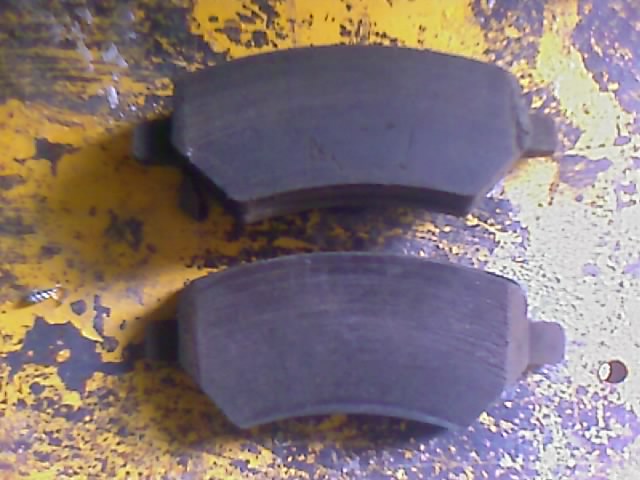

На родных колодках видно (извините за плохое качество фото, фотографировал на мобилку), что выработка проходила не равномерно, а именно по бокам. Сами же колодки все были в трещинах и т.д и т.п.
Вердикт: менять нужно, чем раньше тем лучше. Помоему, выработка диска происходит быстрее, чем колодок. :-D Наверное, девиз на китайских машинах - смена колодка не нанома, поменяй люцэ тормозной диськ и так казьдые 20 тыщ. :-D :-D :-D
