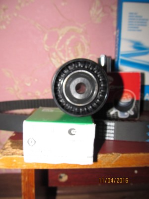

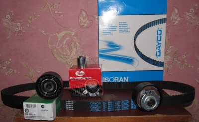

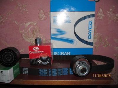

Вот как всё выглядит!

Алex@ner написав:
Сегодня сделал заказ.
Заказал Малый обводной GATES T42019 -357 грн., большой обводной INA 532032110-526 грн., натяжной оригинальный нового образца( самый дорогой) - 1170 грн.
Менеджер удивился такому заказу. Проверял совместимость с помощью какой-то программы. По его программе ничего нет. Подойдет или нет он не знает.
Предлагал купить полностью оригинальный комплект Чери. Утверждал, что качество как с завода.
Я остался при своём мнении. Консультировался с мотористом по поводу качества. В любом случае фирма GATES и ИНА по качеству намного выше ЧЕРИ. И ещё, ролики аналоги с мотора турбодизель 1,9 литра. То-есть неплохой запас прочности. Надеюсь, что всё подойдёт. Если нет, то поменяю на оригинал. Кто что думает. Жду коменты!
Богдан, мне полностью комплект вышел:
GATES T42019 - 357 грн.
INA 532032110 526 грн
натяжной оригинальный - 1170 грн.
ремень GATES - 450 грн.
__________
ИТОГО: 2503 грн.
По отношению к Вашей цене: 2667-2503=164 грн. Но, повторюсь, качество моего комплекта должно быть выше. Моё личное мнение!

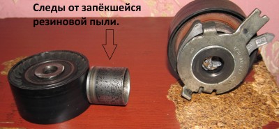

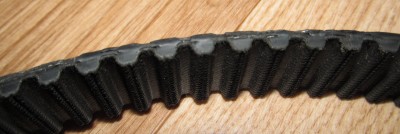

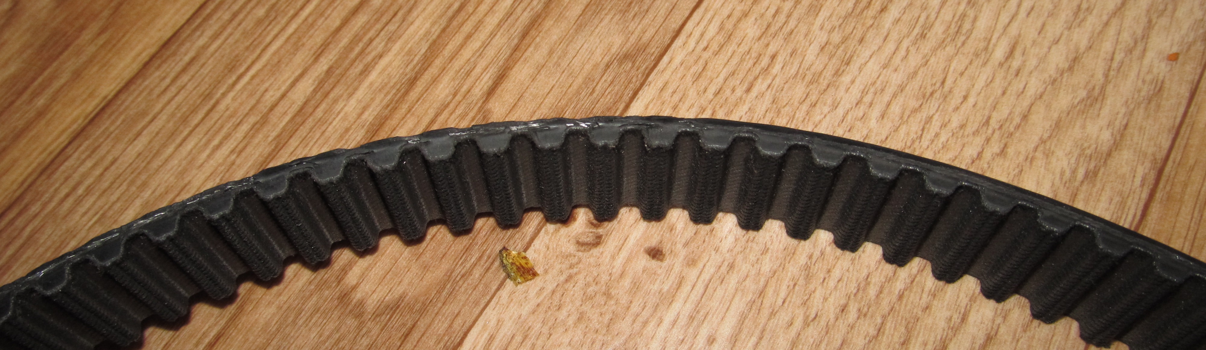

Заменил сегодня полностью комплект.
Стало, как родное. По старым роликам:
1.Пришел почти полный писец малому паразитному(очень большой люфт) из-за чего ремень тер о защиту и выступал на 2-3 мм. на распредвалах. Внутри всё было в резиновой пыли. Со слов спеца максимум ему оставалось не более 500 км. Примерно!
2. Большой паразитный прошел бы еще 10 тыс.(люфтит, но в меру).
3. Натяжной ролик почти как новый, люфт не значительный. Сколько отходит, не сказал.
4. Помпа менялась на 40 тыс, поэтому в этот раз в замене не нуждалась(вопросов по ней нет).

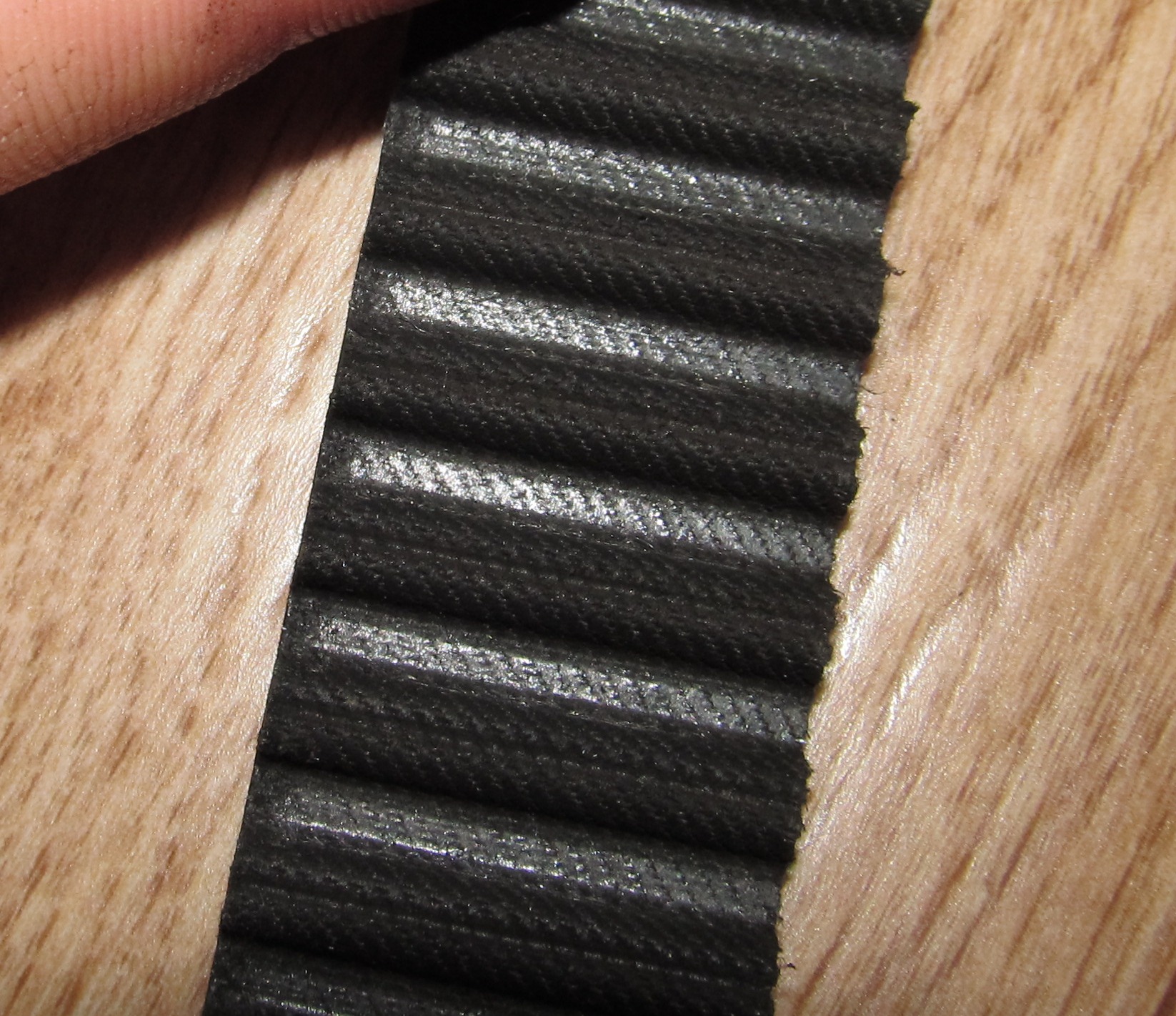

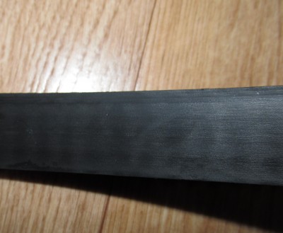

Ремень в норме. Без трещин и не рваный. Только что с одного торца остался след от трения о кожух и видны нитки.
Пробег на родных роликах 69 тыс. км. Ремень прошёл 30 тыс.
Если есть вопросы-задавайте.
Позже, могу скинуть фотки старых роликов и ремня.

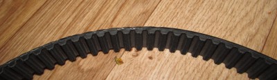

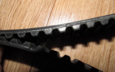

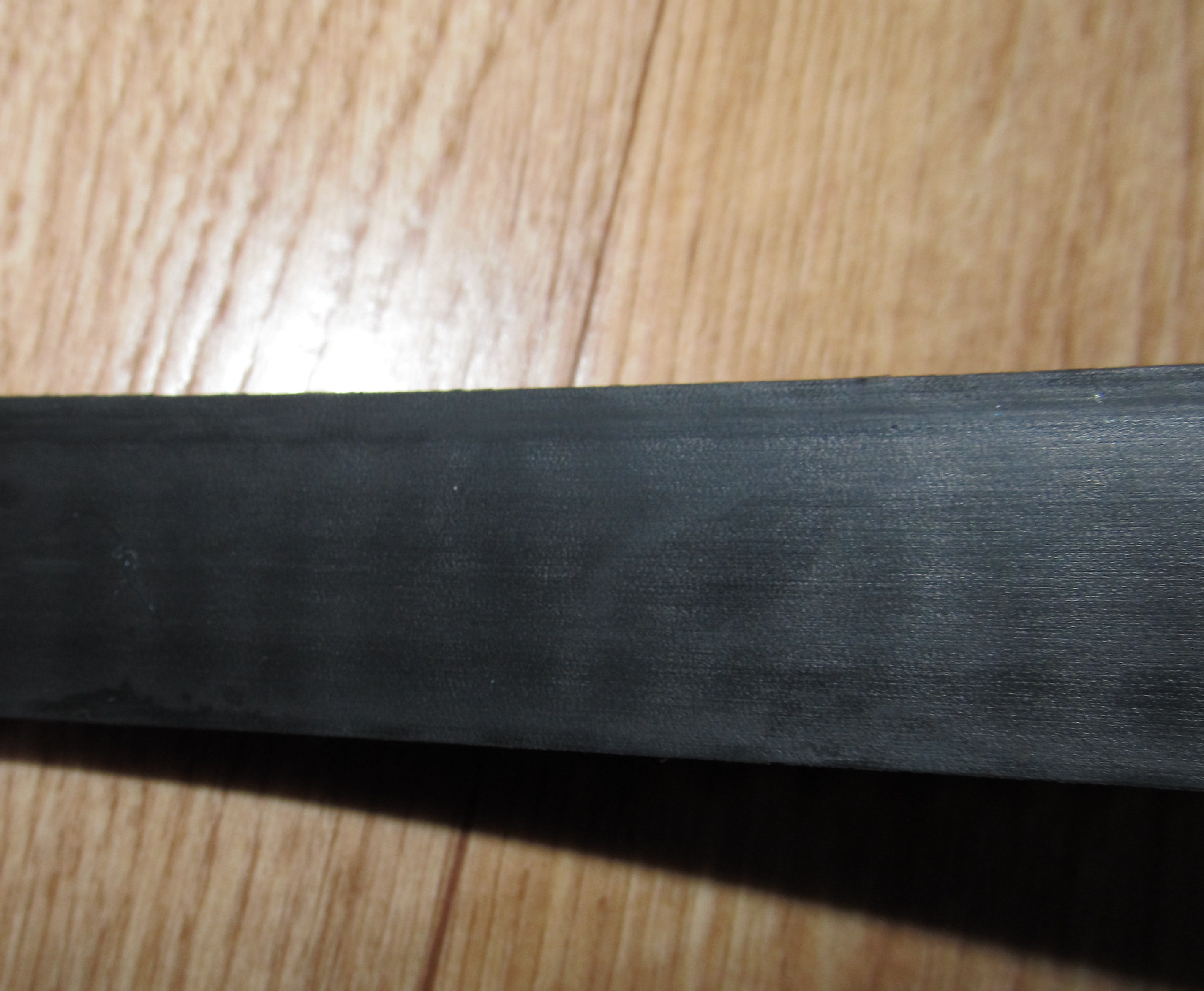

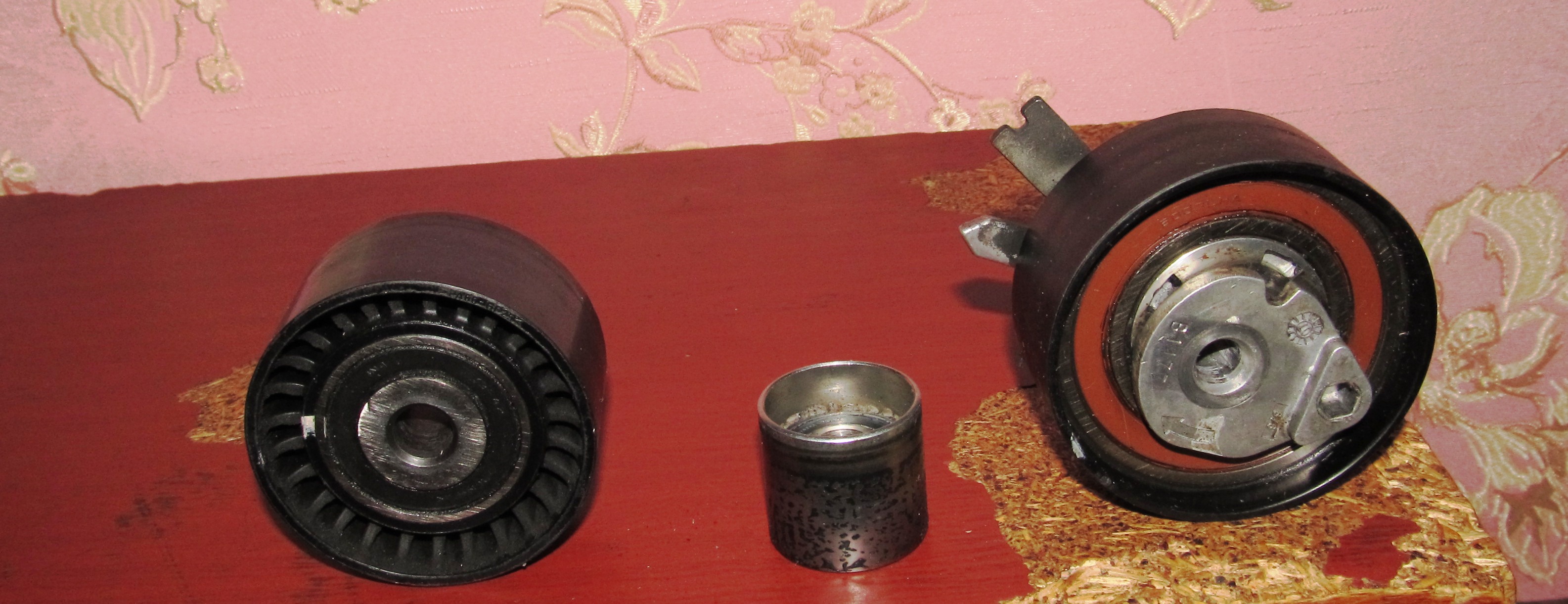

Обещанные фотки:
