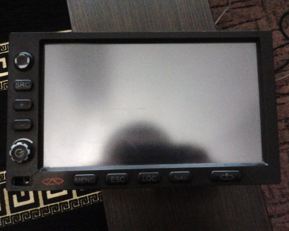

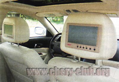

Приобрел себе старый штатный б/у медиацентр Chery с ТВ, GPS и возможностью подключения видео подголовников. По левой стороне курсор, кнопка SRC, две кнопки + и -, ручка регулировки громкости, она же вкл/выкл. Стоял на Chery Eastar 2.4 (2006)
На наклейке среди иероглифов только DVD и SD188, ниже под штрихкодом набор циферок и буковок - типа серийный номер.Родного диска с ПО нет (может хоть какая то инфо была).
Навигатор просит карты, а название самого навигатора и его версия - тупо тайна.
Вся проблема в том, что привод DVD не работает, вернее не читает диски, попробую ремонт. Кардридера нет, вернее есть слот под него (когда полностью открыть морду центра), но адаптер с флешкой просто проваливается в дырку.
Помогите пожалуйста:
1. Определить модель этого китайского чуда (узнать что оно могет..)
2. Возможно у кого есть родной диск с ПО для даного медиацентра, просьба сделать образ и дать скачать.
Визуально на фото.

Повідомлення Подскажите со штатным медиацентром Chery
Сделал более разборчивые фото.
Вот такой
Ув. владельцы Chery B11, подскажите, что это за чудо на фото выше. На морде и на наклейках нет ровно никакой инфо :angry:

Повідомлення Re: Подскажите со штатным медиацентром Chery
Попробуй на это чудо формат VCD диски только CD-R другие он не видет.
Ок, спасибо.
Получается, загадочный DVD читает чтолько СD-R. Что то темнит желтая сборка :-D
А какие аудио форматы оно понимает?
читает мр-3 аудио формат,а DVD я перепробовал почти все форматы-читает только VCD т.е.MPEG-1 и только CD-R(хотя это у меня, попробуй у себя может другое что-то будет),a на счет навигатора ты прав нужен установочный ПО у меня тоже нет! В левом нижнем углу это глаз для и.к.п. т.е.для дистанционного упр.ну вроде все,что знал рассказал,что узнаешь напишешь.

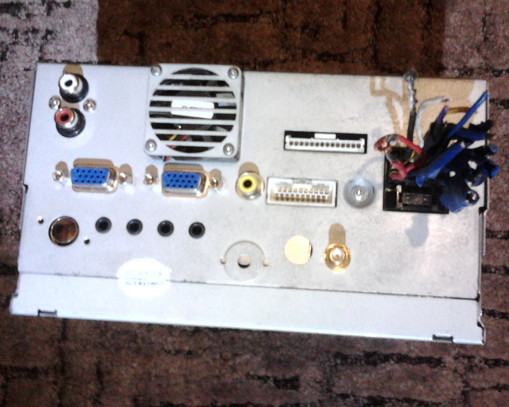

Народ,скиньте пожалуйста фотку проводов подходящих к медиацентру
Egor? это разъем для подключения кнопок управления с руля, там 4 провода, фотку скинул бы но при замене двд спецы тот разъем гдето потеряли. Если надо подробнее мой скайп djrisgarkusha.
