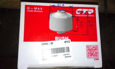

вот нашел отдельно сайлентблок верхнего рычага B11-2919030/40.

inko написав:
Подскажите от чего подходят сайлентблоки задних верхних рычагов (там их 4)? Оригинальных отдельно в продаже нет.
