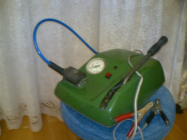

Есть специальные стенды (вакуум, нагрузка, все дела)
Дома на кухне- никак!
Можно дома и на кухне и даже на природе если имеешь вот такой приборчик:

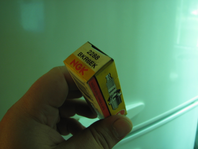

На 40000 заменены свечи на Oriental Son 2.4 AT. Родные стояли 2-х лепестковые Champion CH RC8DMC. Заменены по каталогу соответствий на NGK BKR6EK. Куплено на Перова за 120 грн./комплект (4 шт.)
неплохо переплатил...розница свечи - 26 грн, а аналог ДЕНСО, зарекомендовавший себя лучше 35
