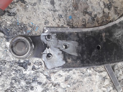

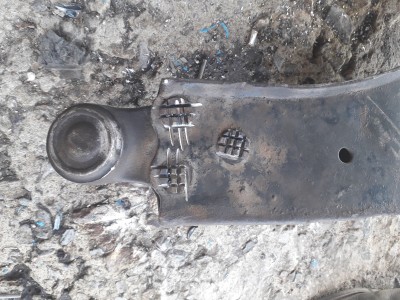

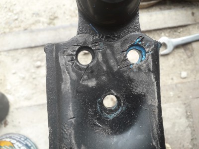

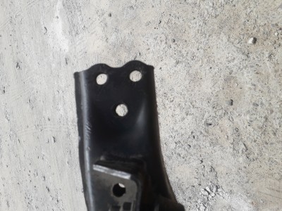

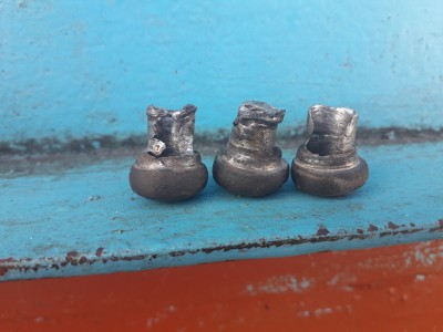

Итак: ничего строшно в этом нет. Рычаг изначально планировал снимать, так как хотел ещё замерить и задние сайленты переднего рычага. Небольшое отступление: если хотите быстро и без геморроя поменять шаровые - снимите рычаг. На машине сверлить и резать будет очень неудобно. Говорили, что достаточно срезать заклёпки на рычаге и они прекрасно выбиваются. НЕТ. Заклёпки нужно ТОЛЬТО высверливать. Срезать с одной (любой стороны) и высверлить с противоположной. Далее . Зачищаем следы реза, керним и сверлим. Затем выбиваем старые заклёпки.

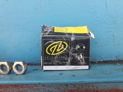

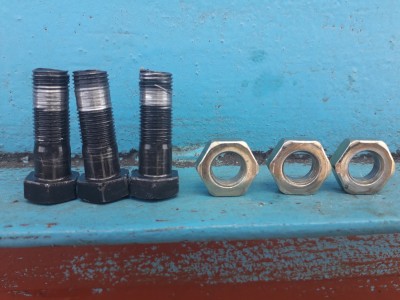

Те болты, которые я купил оказались полное govno. Не успел я их затянуть, как они уже слизались. Без малейшего усилия. Фото кину. Болты купил другие. Уже не чёрные.

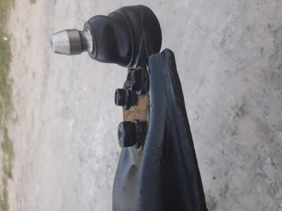

Что касается вопроса разности диаметров отверстий в рычаге (13 мм) и шаровой (10 мм), то не стоит вообще замарачиваться. Шаровая опора сама себя позиционирует в рычаге и по другому она не станет. (на фото видно). И, в заводских ( старых шаровых) отверстия тоже 10 мм.

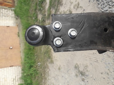

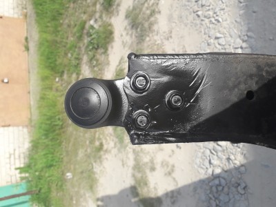

Закрепил новые шаровые на краску. Изначально оставил все болты гайками вверх и зря. При таком раскладке гайки упираются в поворотный кулак и колесо не до конца выворачивается. Пришлось передние болты переставлять гайками вниз. НЕ ПОВТОРЯЙТЕ МОИХ ОШИБОК. Краска ещё не успела засохнуть. Всё собрал. Попробовал на ходу. Норм. Правда, шаровые немного скрипят. Думаю - разработаются.
Ещё, болт крепления шаровой очень туго входил. Справа вкручивал, слева забивал. Хотя штангелем промерял- размер идентичен. Да, шаровая фирмы CTR от Эванды.Номер в теме есть. Кидаю много фото с комментариями.
Вів травня 07, 2019 22:51
Повідомлень: 2217
Звідки: ДОНБАСС!
Повідомлення Re: Замена передних шаровых опор.
Расположение шаровых в рычаге. По-другому не станут. Никаких втулок не нужно.
В гараже давно имеется баллончик с чёрной краской. Всё что стёр - окрасил. И если болты крепления шаровых будут "гулять", это будет заметно.

Болты идеально подходят от супер авто део Ланос ( сенс). Имею ввиду болты от шаровых, они там тоже так как и у нас на 3 болтах. Прочность 10.9, длина 35, д 10. Ни каких втулок не нужно, они садятся намертво. ( У ланоса тоже на рычаге 10, на шаровой 12-13)
