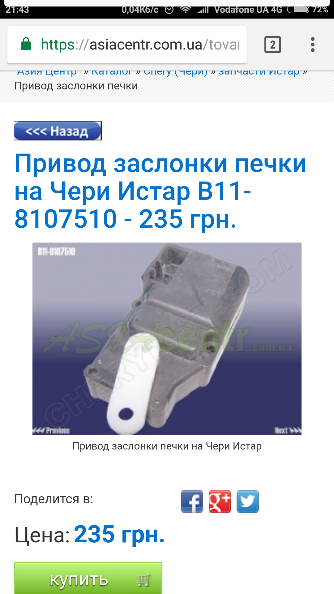

Там в регуляторе заслонки печки изнашиваются шестеренки и резистивный слой, который контролирует положение заслонки. Методика восстановления описана в теме "Обогрев, вентиляция салона". Или покупаете новый, стоит дорого.

Повідомлення Re: У кого как обстоят дела с печкой?
Если дело в приводе, то не очень и дорого, правда как менять - нужно разобраться.

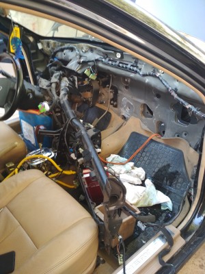

Приветствую коллеги))) Случилась беда, потёк радиатор печки. Кто может внятно подсказать что и как разбирать чтобы до него добраться?

Вообщем как говорится глаза боятся, а руки делают.... Разобрал

Теперь сразу шумку и антискрип.
Зрелище не для слабонервных. Шумки там кстати итак 2 сантиметра.
