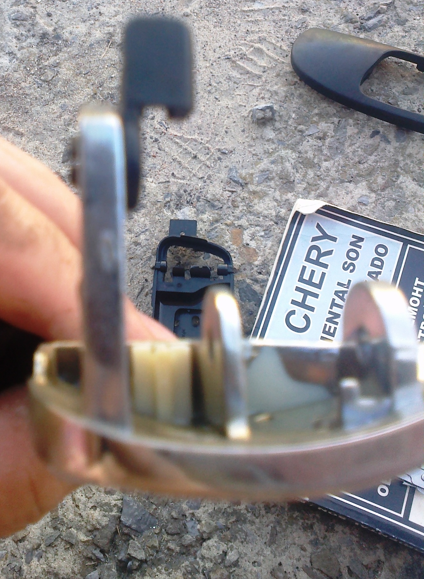

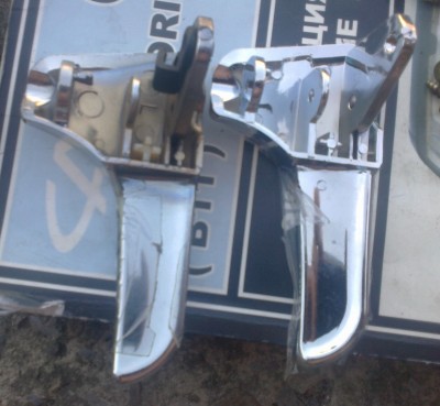

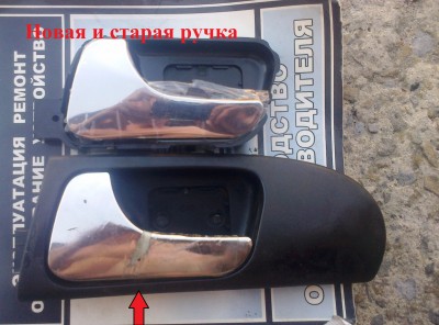

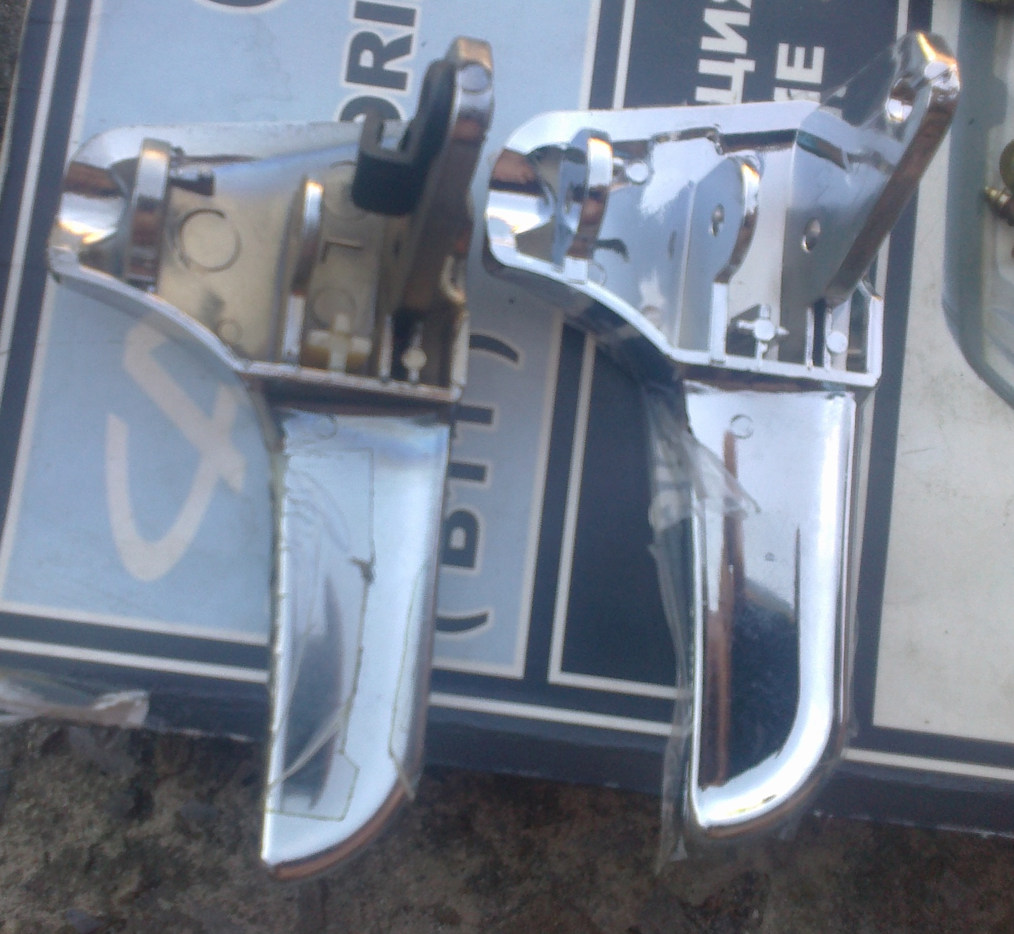

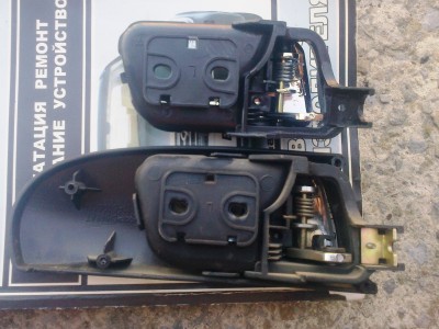

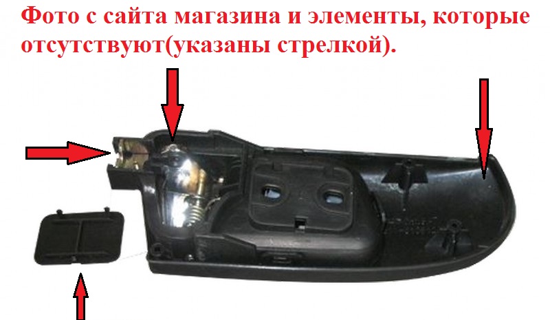

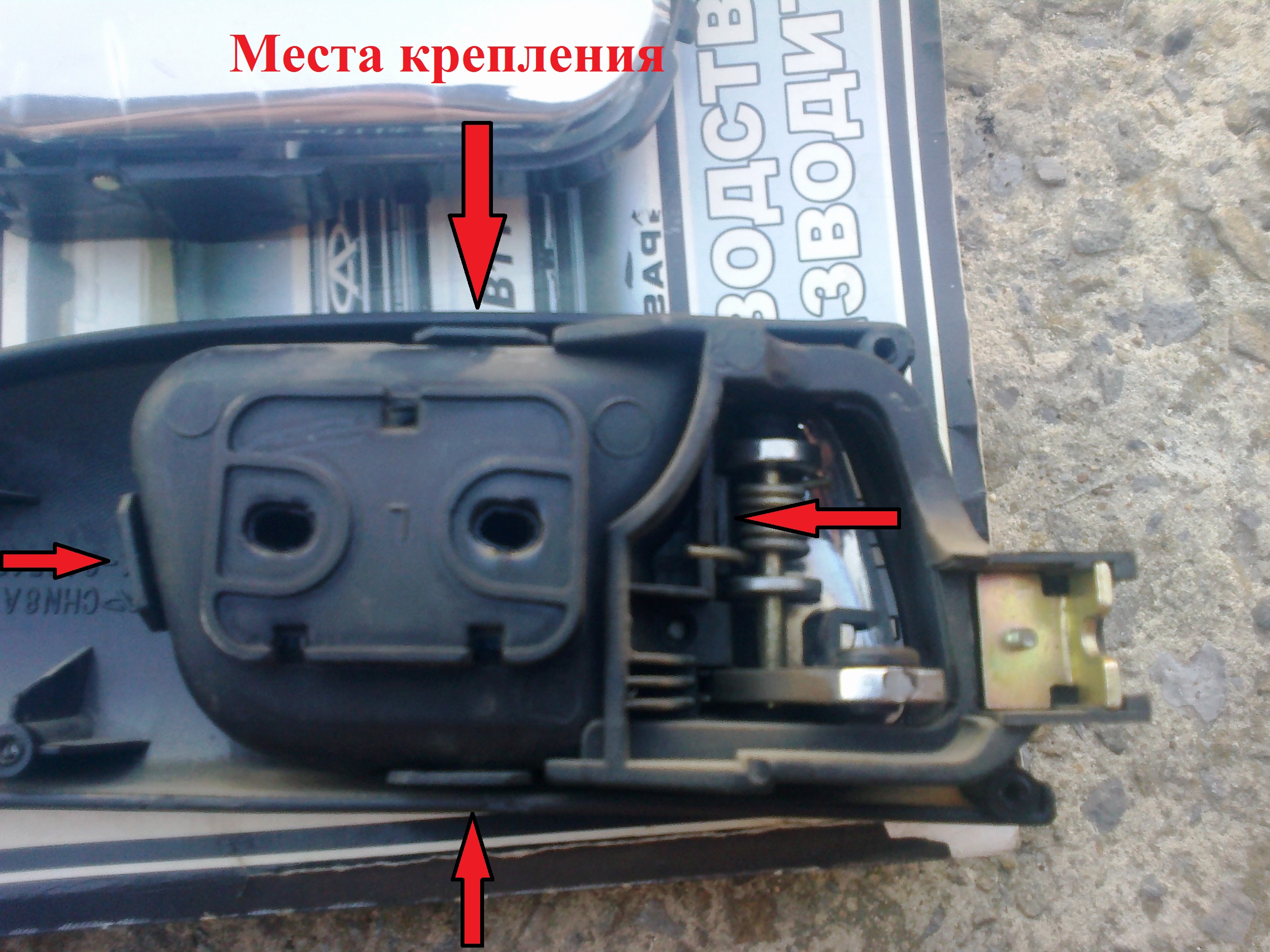

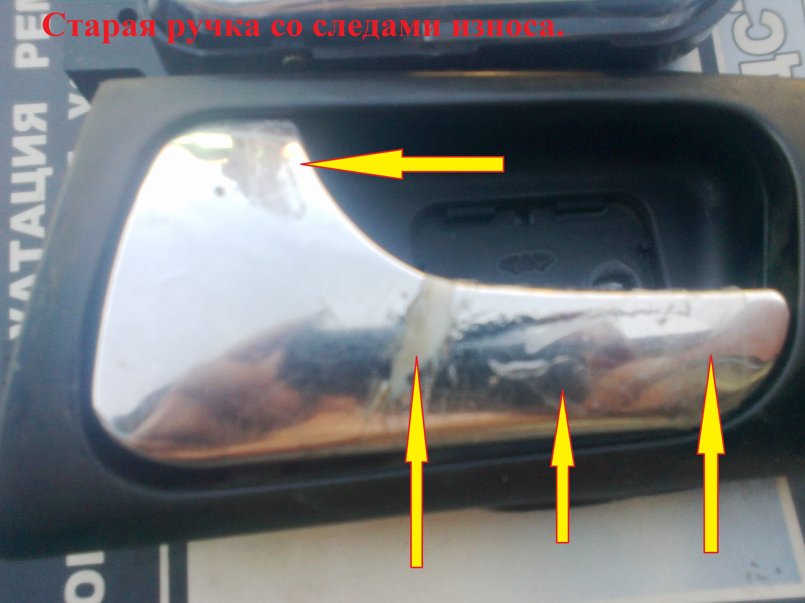

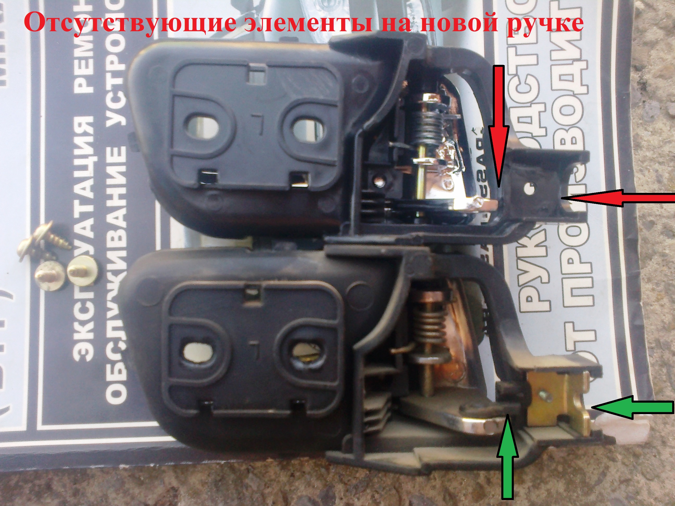

Итак приступим. Началось с того, что очень резко отошёл "хром" с внутренней левой ручки открывания двери. Заказал в интернет магазине, название которого пока не буду называть. На фото с сайта (добавлю ниже) кроме самой ручки есть ещё и накладка, крышечка, кронштейн и гнездо установки тросика, два самореза. Полный комплект, а пришла только одна ручка с пружиной и всё. См. фото.

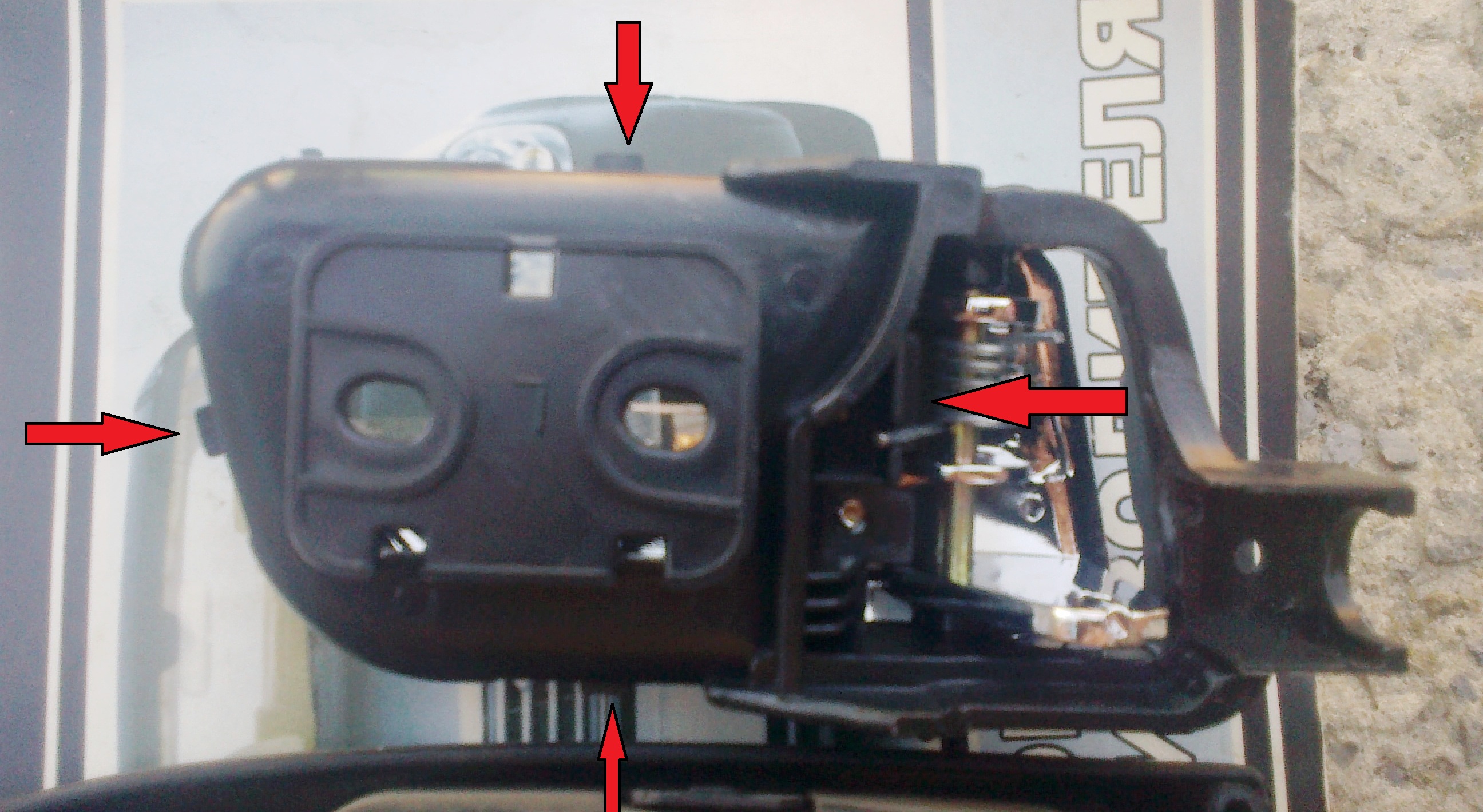

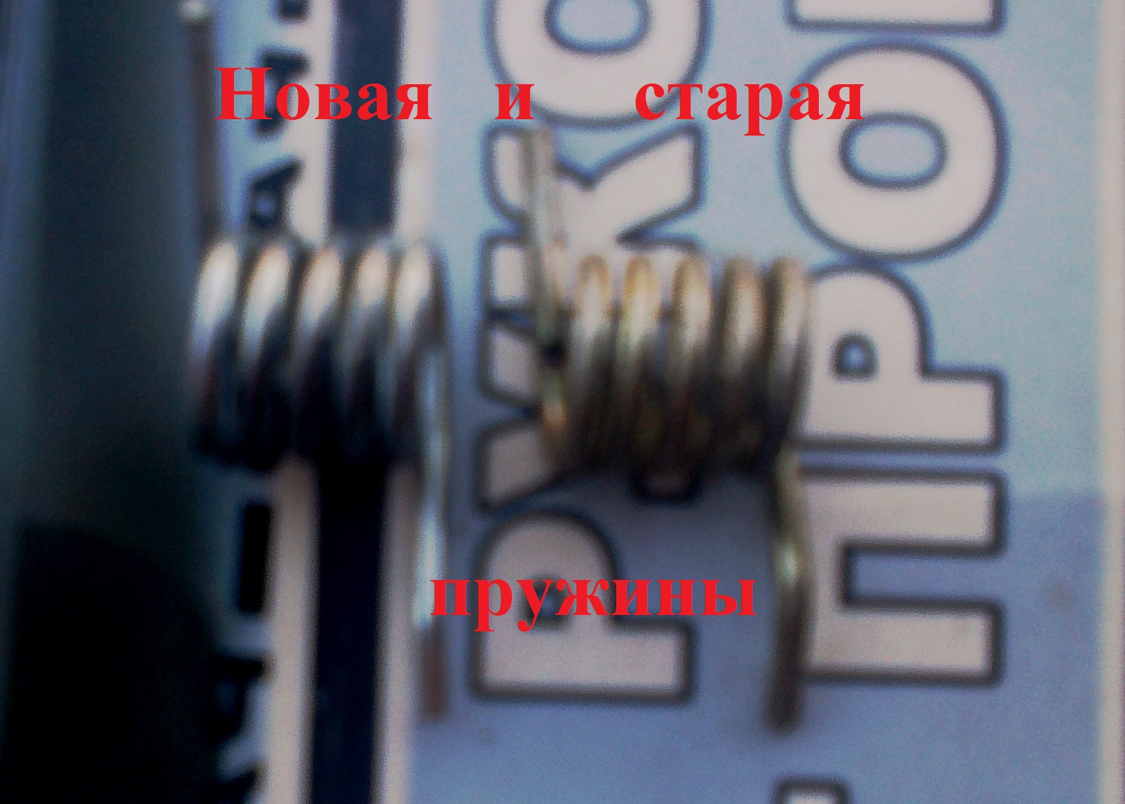

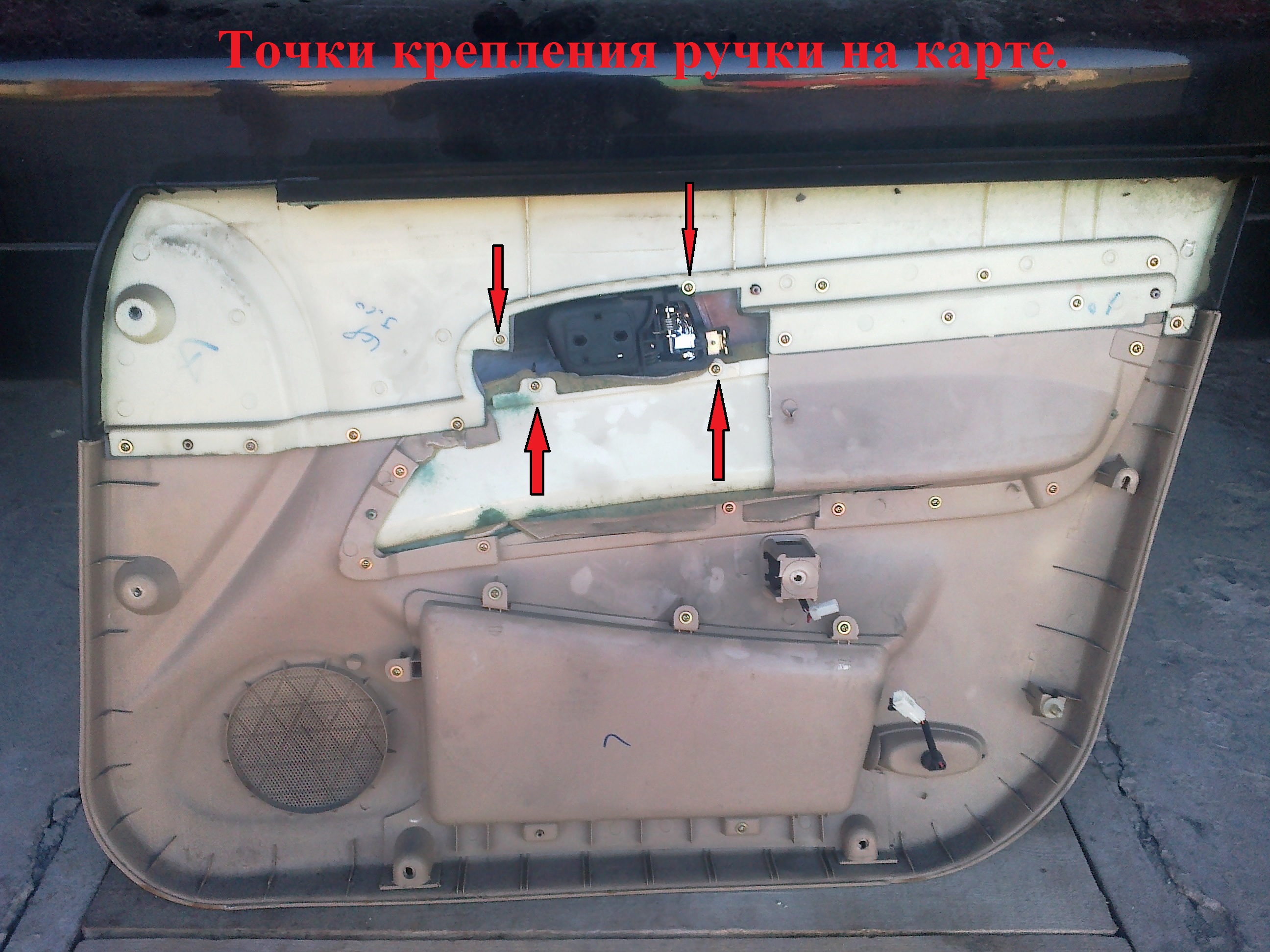

По поводу самой установки, то проблем с этим не возникло. Снимаешь дверную карту, снимаешь ручку, снимаешь корпус ручки с накладки и ставишь новую. Я же, решил заморочить и еще в добавок, поменял пружину на новой ручке на старую. Новая пружина раза в 2 слабее. На фото не видно, но сечение проволоки новой пружины - меньше, чем на пружине родной ручки. В общем и в целом, из двух, собрал одну нормальную. Поставил и результатом доволен.
От сайта остались неприятные ощущения. Им не звонил и не ругался. Цена 100 грн. того не стоит, но сайт попал в мой личный черный список. На самом сайте попробую оставить комментарий. Если народ решит, скину адрес сайта.
Смотрите фото.

Всё в одно сообщение не поместилось. НА фото ручка с сайта и то, что пришло.

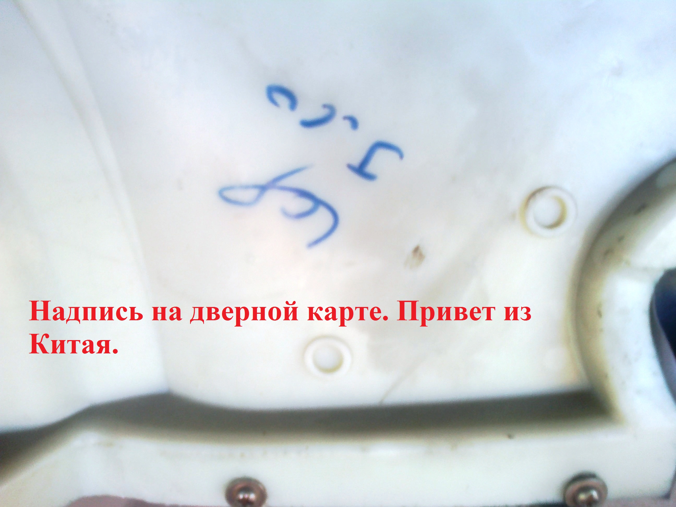

Надпись на дверной карте хоть не матюк какой китайский??? :eek:

На счёт матюков не знаю,но вот на правой карте их было гараздо больше.

Дело даже не в оригинальности,а больше в соответствии фото на сайте и того,что присылают . Может я купил на этом сайте, именно из-за маленькой крышечки? ?? А её в наличии нет. :censored:

Повторюсь,что дело не в качестве,а в комплектации.
