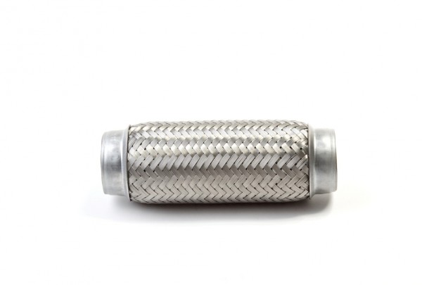

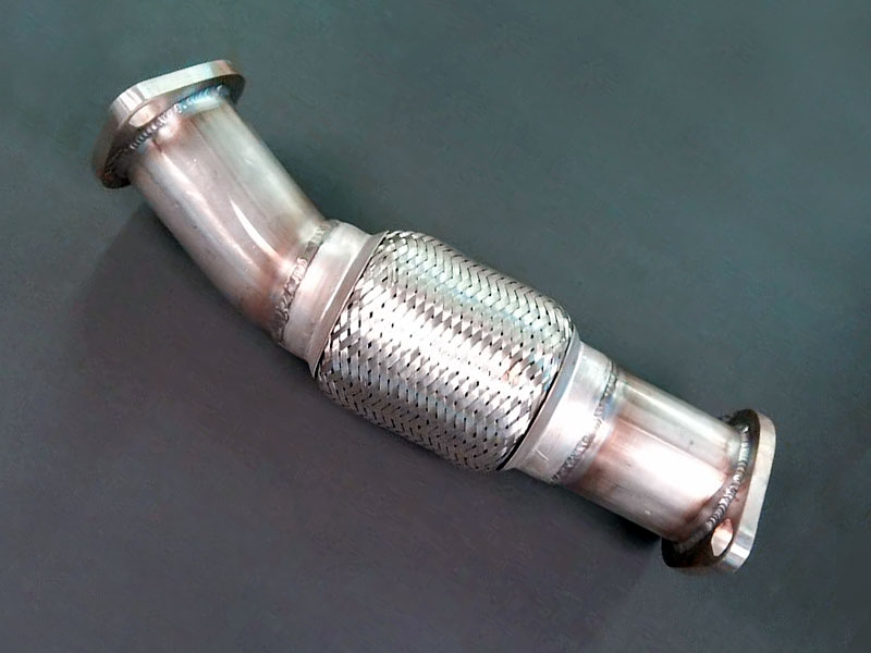

Доброго времени суток Всем. :D Chery Eastar 2.0, пробег 39000км. Прогорела гофра приемной трубы. :sad: Вопрос такого характера. Кто как менял? Только гофру, при этом больше работы - вырезать старую, приварить сваркой новую, установить и выпить с дядей Васей пива :justcuz_drink.: на те деньги, что должны были пойти на все в сборе :shuchu: . Конечно деньги остануться и не маленькие. Или купить гофру в сборе и установить за n - e число времени и тоже выпить пива, но только без дяди Васи, но с потерей большого количества маней :laiea: так как цены на все в сборе от 180 до 500 грн. Непонятно почему такие разные цены. :o Если кто-то менял только гофру, то какой ее размер ? Длина, радиус. Зарание благодарен за ответы.

Недавно менял на своей машине. Брал гофру размером 230х55, но на поверку она оказалась немного короче того места куда должна быть вварена. А всё это из-за того, что наша штатная гофра установлена на вваренных кусках трубы меньшего диаметра (наверное 50 мм) и для того чтобы поставить новую гофру, необходимо их срезать. Соответственно общая длина промежутка между фланцами увеличивается. Таким образом мастеру пришлось приварить небольшой кусочек трубы 55-го диаметра с одной стороны. Поэтому рекомендую брать гофру на пару сантиметров длиннее, то есть 250х55. Что касается технологии, всё делалось без снятия трубы:мастер с ямы, по месту, болгаркой отрезал старую гофру до трубы 55 диаметра и вварил новую гофру с кусочком трубы на 55. На всё-про всё 20 минут. Цена вопроса 200 грн. Без кусочка было бы на 50 грн. дешевле (один сварной шов 50 грн.), то бишь 3 сварных шва х 50 грн. + 50 грн. монтаж-демонтаж. Гофра кажись 170 грн. И не забывайте, что у гофры есть сторона, которой она ставиться к двиглу, фланец окрашен синим цветом. Кстати, по моему субъективному мнению, звук двигла при разгоне стал приятнее - исчезло своеобразное рокотание (кто ездит на моторах актеко поймет). Вот и всё. Удачи всем!

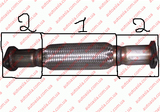

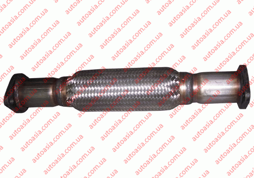

2. Самый главный вопрос. Рисунок Вы брали с сайта автоазия, и цена у них там этой " Гофры приемной трубы " как написано 180 грн.
Интересно !!! Смотрите рисунок. Это сама гофра ( 1 ) за 180 грн или все в сборе ( 1 и 2 ), то что нарисовано на рисунку. Я им задал этот вопрос на amail сегодня перед окончанием рабочего дня, но пятница, все спешат домой ... Ответ если будет, то завтра. Если нет, то позвоню :telephone: и все равно узнаю . Так как смущает цена. Это минимально, что я нашол и похоже, что это цена самой гофры, а все в месте, то выше - это 400 и даже за 700 грн видел. :o
3. Еще раз про Вашу замену. 170 грн. Вам обошлась сама гофра и работа 200 грн. Правельно я все понял ? И сразу вопрос если Вы заплатили 170+200 = 370 грн., а на сайте автоазия по рисунку все вместе 180 грн. ( если оно все вместе, так ка на рисунку), то выгодно заказать у них. Если нет, то нечего выкладывать такой рисунок, то что все в месте.

2. За 180 грн. предлагается часть №1 (я звонил туда), а целиком 2+1+2 стоит около 90 у.е. и не факт, что деталь будет оригинал.
3. 170 грн. деталь, такая как на рисунке из вашего первого поста (рисунок DSC_2245.JPG) и 200 грн. мастеру, который её вварил ничего не снимая и не откручивая, а вырезал болгаркой старую часть как № 1, только до толстой трубы (дальше сварных швов, которые видны на рисунке).
