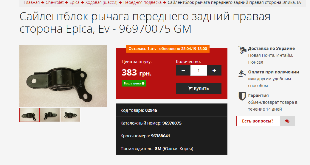

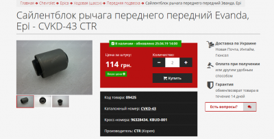

Как думаете, нам подойдёт???

От Эванда и эпика процентов на 90 ходовая подходит. По задним рычагам точно, мне кажется и по передним тоже.

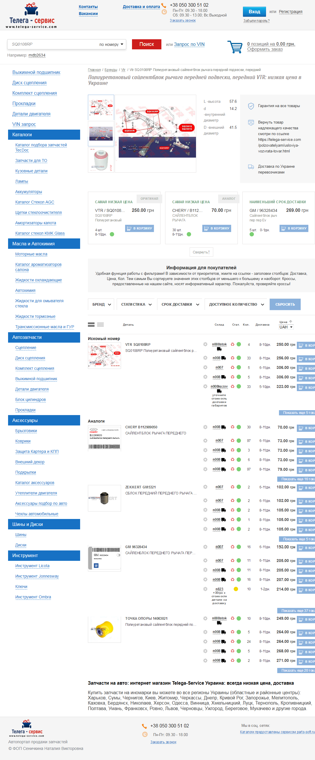

CVKD-43 посмотри внимательно, может он живой еще, подойдут ли по наружному диаметру неизвестно. Они ходят дольше чем задние, которые на гайке. А по второму - там можно сайлентблок отдельно поменять на CVKD-42 (GM 96328447). Не факт что кронштейны 1 в 1. Если даже пресса нет, они снимаются без проблем и неси куда хочешь, перепрессуешь на сэкономленные деньги.

Пробил на size.name у CVKD-43 указан диаметр 40,5 мм, а у нашего родного намеряли 41,5. Похоже все таки не встанет.

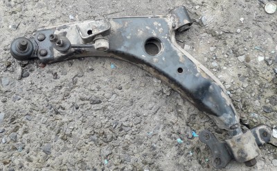

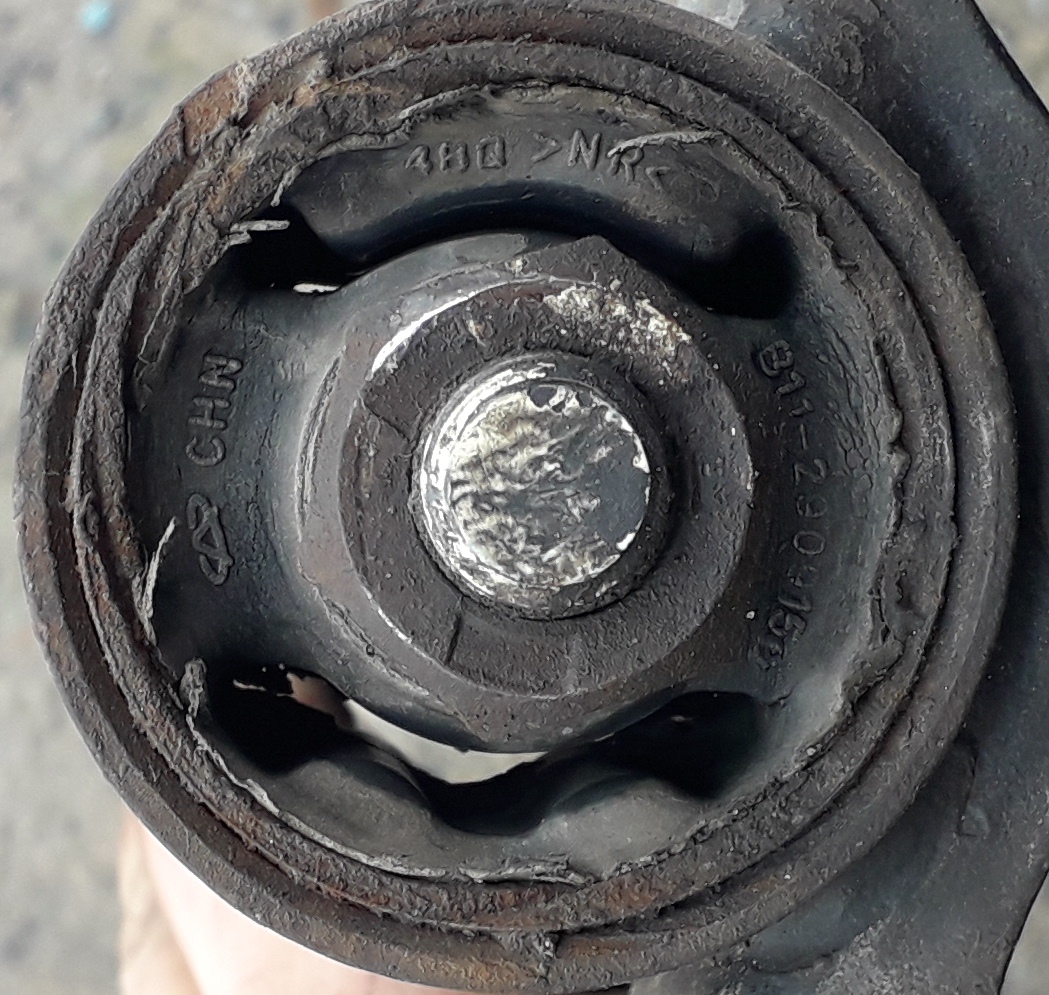

Диагностировал, оба сайсента на подходе. Открутил оба сайлента слева. Рычаг остался на одной шаровой висеть. НА переднем сайленте мет.обойма отошла от резины. На заднем лопнуто. Хочу разобзаться с аналогами. Кто поможет?

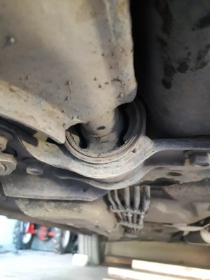

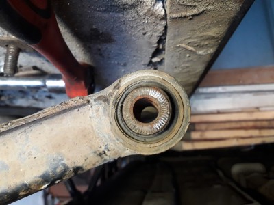

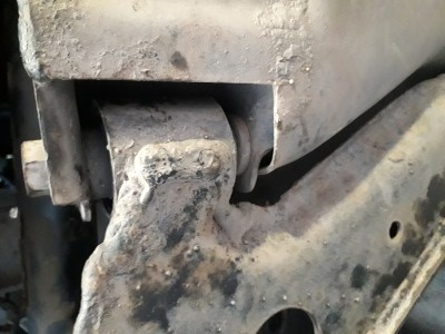

Кстати. На фото видно, как у меня стоят задние сайленты.

Повідомлення Re: Сайлентблоки передних рычагов
Алex@ner написав:
Главное, хоть сайленты и пришли, но стуков нет.
Они не стучат, но параметры развал/схождение уводят

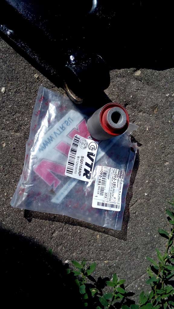

Вот, что еще нарыл. Говорят коллеги, что вот это сайлент должен нам подойти.

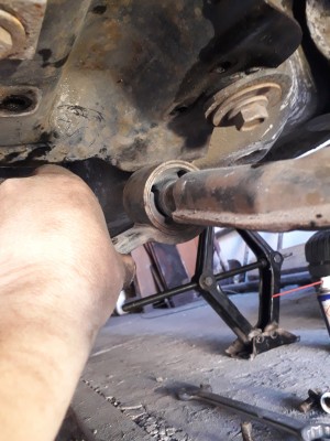

Как быстро и без проблем снять шаровую.?

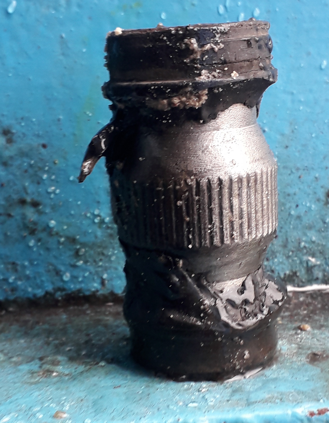

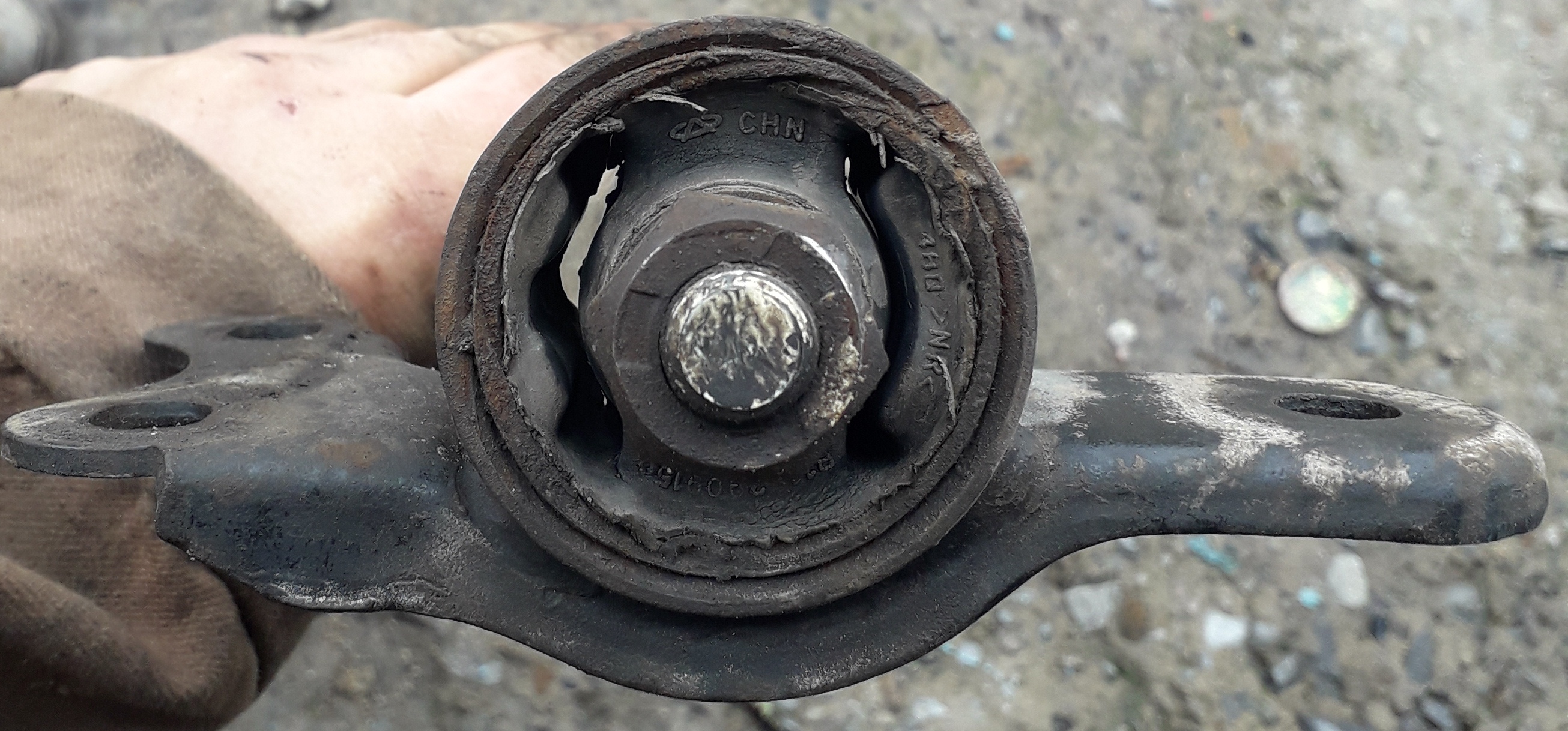

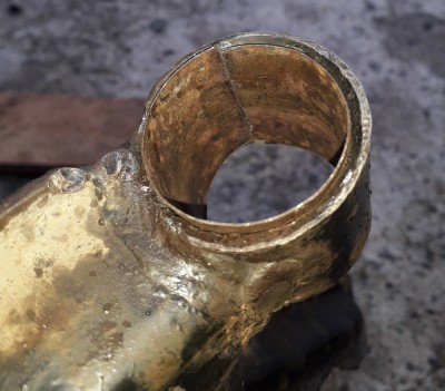

Кидаю фото отчёт. С комментариями. Итак, сайлент передний (он же малый) рычага не подошёл от Шевралет Эванда,Эпика. На целый миллиметр меньше. Изготовил втулку из жести толщиной 0,2 мм примерно. И впрессовал. Вошел туго. :-D . С удалением старого, тоже пришлось повозиться. У нас в регионе нет нормальных автомехаников, которые работают на прессу. Максимум что могут, это выпрессовать внутреннюю мет.втулку под болт и всё. Дальше любитесь сами. Наружную обойму с резинкой вынимай сам (рубай, реж, пили) как знаешь. Вогнать новый - ещё более - менее могут. Если вырубуют они, заламывают цену за замену одного сайлента 200 грн. (примерно 8 долларов). И то, мордами крутят. Так что, по старой памяти ножовкой распилил оставшуюся мет.обойму и зубилом выбил. :viking: :viking: :viking:
К задним сайлентам, так и не дошел ход. Помешали праздничные дни. Поставил пока старые. После 5-го числа займусь. Шаровые снял без съёмника. В теме расскажу как.

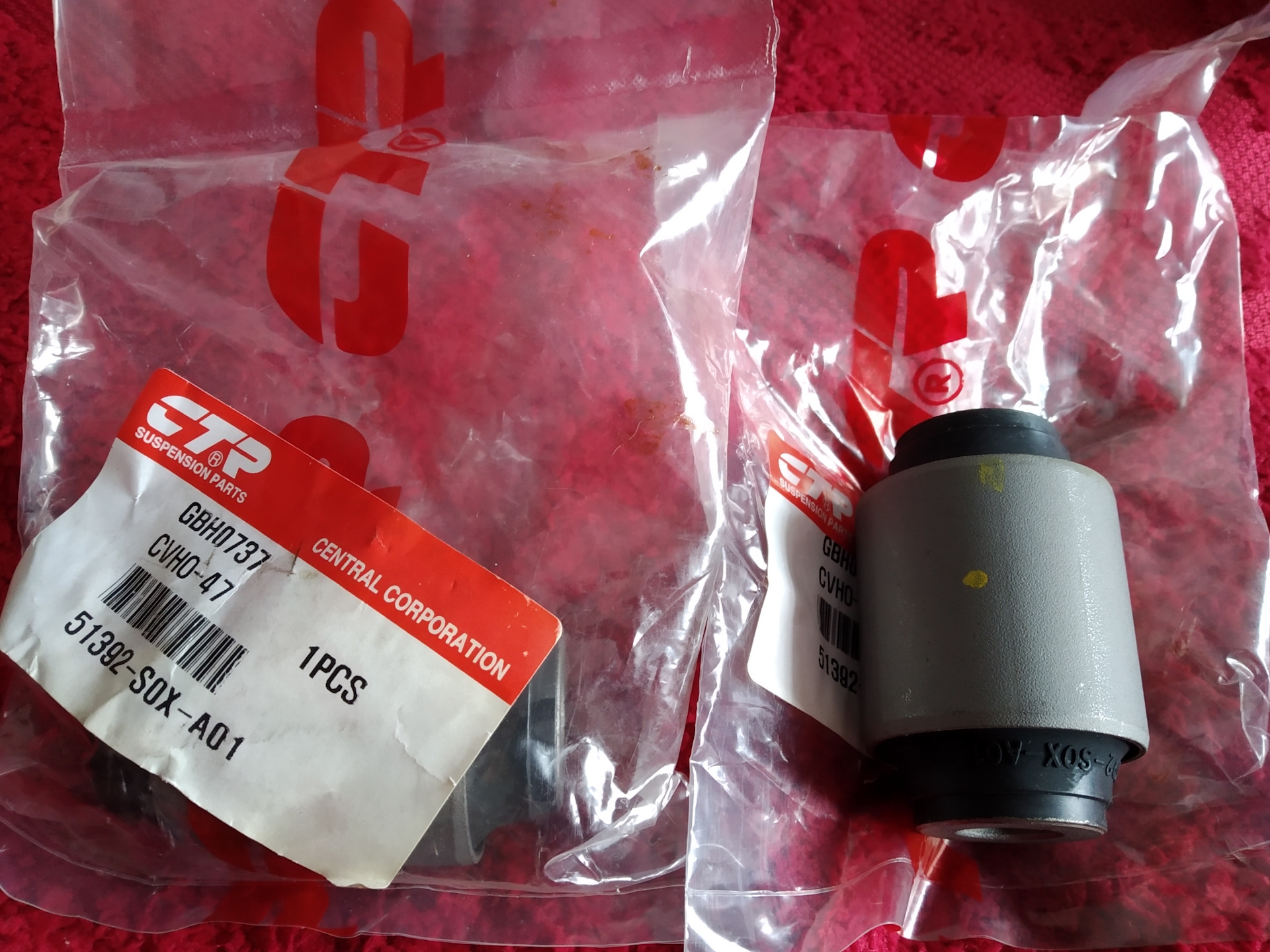

Вот ещё один сайлент фирмы CTR. (артикул CVHО-47) Наружный диаметр обоймы 42 мм. Только у него внутренняя обойма на 6 мм длиннее родной. В принципе - можно сточить по 3 мм с каждой стороны.
Читал на драйве. Люди ставят.

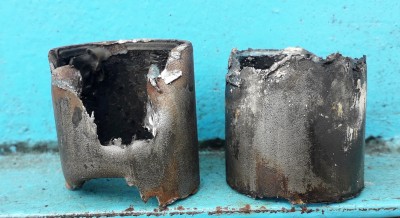

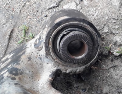

Как выглядят старые сайленты после демонтажа.
Чет травня 02, 2019 15:57
Повідомлень: 542
Звідки: Йошкар-Ола
По выбитым сайлентам знакомая картинка :), они даже в таком виде не всегда хотят выходить. Получается что в данном месте лучше оригинальные сайлентблоки поставить, непонятно, чем китайцам размер эвандовских не угодил.

Получается так. Не угодили. Такая же история и у КроссИстаровцев.
Получается, что из всех максимально хорошо подходят только SQ0108RP.
