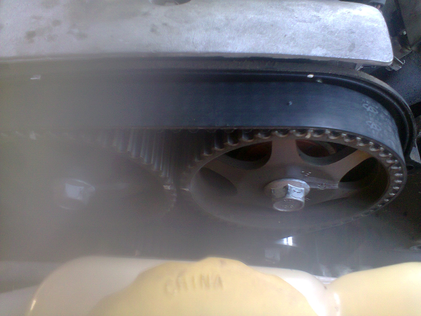

Сегодня заменил прокладку между катализатором и коллектором на утолщенную, радости ноль, как был этот РЫК так и есть.
geha114 написав:
У меня был такой звук в катализаторе при разгоне, пропал, когда ремень ГРМ выставил по меткам, до этого один распредвал не совпадал.
Ещё может быть действительно плохое соединение или трещина коллектора, можно сразу после пуска холодного мотора, руками ощупать, если пробивает, руками почувствуете. Только тепловой экран на коллекторе надо снять заранее, перед запуском.
Сегодня снял крышку ремня ГРМ, на шкивах метки обозначены фломастером, нет никакой выточки или еще чего то на шкиве как на других машинах, и где метки на самой головке обозначены, как это дело все проверить? Спасибо. Вот фото шкивов распредвала и расположение на них меток.

Повідомлення Re: Вопрос по Истару 2.4
Ремень родной стоит! По-моему!
