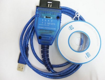

Большое спасибо за ответы. Еще вопрос,остался шнурок от шкоды, им можно сканировать мой истар 2.0, и какой прогой? Я почему спросил о адаптации дроссельной заслонки, какая то туповатая моя машинка думаю может сделать адаптацию дросселя, хотя при этом ошибок нет и не было, да и расход нормальный, может, что подскажите. Спасибо.

vovazz25
вот наш

vovazz25
пользоваться вашим кабелем можно, даже нужно) один из лучших вариантов! Программа Cascade для диагностики, есть еще одна где можно онлайн посмотреть многие параметры, но без диагностики ошибок. Находил ее на форуме по Тигго, в начале этой темы есть ее название.

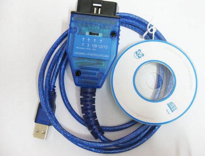

Сообщение Re: Крестовина рулевого вала
Шнурком каким сканируете? Спасибо.
Точно таким
Вложение:
obd2_kkl_fiatecuscan.jpg [ 63.98 КБ | Просмотров: 7711 ]

inko писал(а):
CASCADE программа.
Можите написать какая версия программы, а то я пробовал таким шнурком (когда то покупал для шкоды) не никакой связи. Спасибо.
Чт авг 11, 2016 22:49
Зарегистрирован: Чт фев 03, 2011 14:04
Сообщения: 996
Откуда: Одесса
Автомобиль: Eastar 2.0
0.9.4 последняя с сайта
