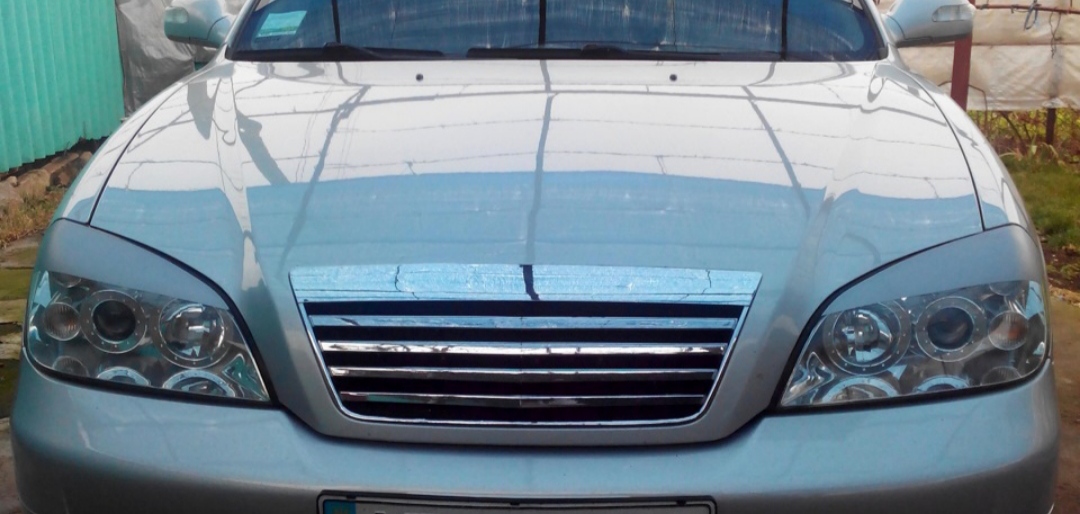

Хочу рестайлинг решётку радиатора. Может кто знает где или кто продаёт, маякните.

Их в 2012-13 годах было полно по 300 грн в магазинах чиназапчастей. Лично видел в МАО. Звонить, узнавать, может подскажут.

taxxer, а откуда эта фотка?

Драйв 2, да и на авториа есть с такими. Что свою машину узнал.

Да похожа.

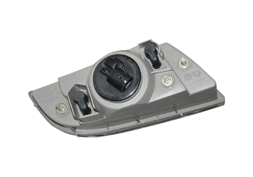

проблемно ли у нас снимать противотуманную фару? процедура снятия - если кто знает

Снимал у Джуниора на Джагги - три самореза крепят противотуманку к бамперу. Думаю тут такое же крепление. Сними защиту да залезь туда с фонарем, все будет видно.

Две гайки на 10, главное винт регулировки не крутануть нечаянно.

Оу, тут даже проще!!!

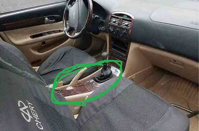

опять я, как снять эту штуку, хочу до кулисы добраться

Снять декоративную накладку магнитолы/кнопо, под ней пару саморезов, которые крепят декорацию вокруг ручника. Плюс саморез в бардачке подстаканника возле рычага плюс (может ошибаюсь, уже не помню) саморезы под подлокотником. Дальше защелки - аккуратно поддеть и потянуть вверх. Ручку КПП открутить для снятия полностью с кожухом рычага КПП.

правильно понял - сначала мафон, пепельница и уже потом накладка

Рамка магнитолы, пепельница полностью, внутренний бокс подлокотника, под ним два самореза, в подстаканнике 1 саморез. Потом тянуть вверх потихоньку начиная от подлокотника, сама панель еще на защелках сидит. Если захочешь полностью снять, то надо будет кожух ручника откручивать снизу 4 самореза.
