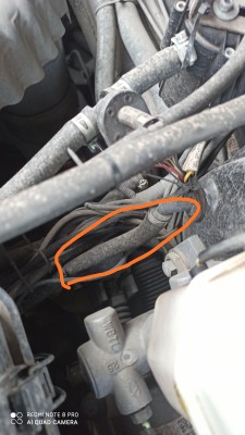

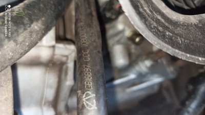

Может кто подскажет что за патрубок и его номер, у меня он в одном месте немного подвздулся.
То тому номеру ничего не бьётся.

Напиши от куда он выходит и куда заходит, по фото не совсем понятно. Или, хотя бы, в какой части моторного отсека, или где он там у тебя. Я, так понял, что в районе коробки, вакуумника. По номеру на шланге бьется как тормозной шланг.
Суб березня 28, 2020 21:23
Повідомлень: 495
Автомобиль: Eastar 1.8
Повідомлення Re: Поболтать? А чё б и нет!!!(С) Место для ФЛУДА
На впускном коллекторе, вроде так деталь называется.
Пон березня 30, 2020 8:48

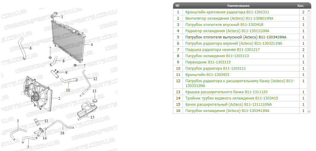

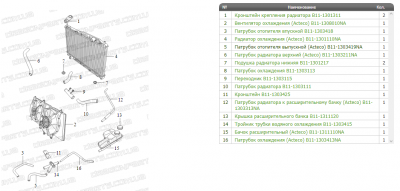

taxxer, здесь его нет?

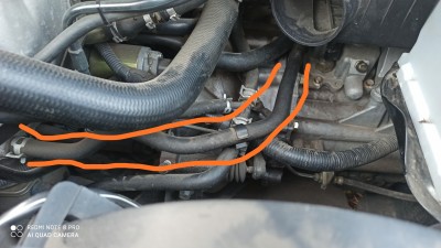

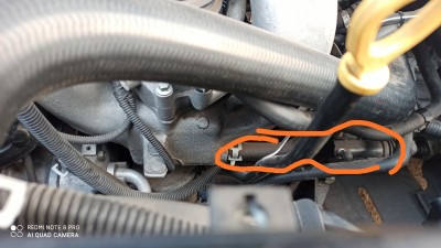

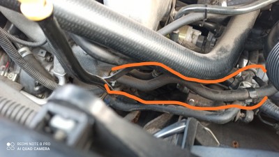

я не нашёл похожего, он крепится внизу впускного коллектора

Уже легче, а второй конец куда подсоединяется?
Пон березня 30, 2020 21:06
К печке!
B11-1303419 или B11-1303417... :buba:
Угадал?
Пон березня 30, 2020 22:15 WWW

С чего бы это вдруг? каким боком впускной коллектор к печке?
Я думаю, что на вакуумник идет.

А в Кимо каким боком дроссельная заслонка к печке?
Пон березня 30, 2020 22:29 WWW
Повідомлень: 1627
Звідки: Украина, Полтава
Через дроссельную заслонку согласен, идет охлаждайка.
Это на тросиковом дросселе может быть такой вариант через впускной коллектор. А на истаре тоже электронная заслонка, тут так не должно быть.

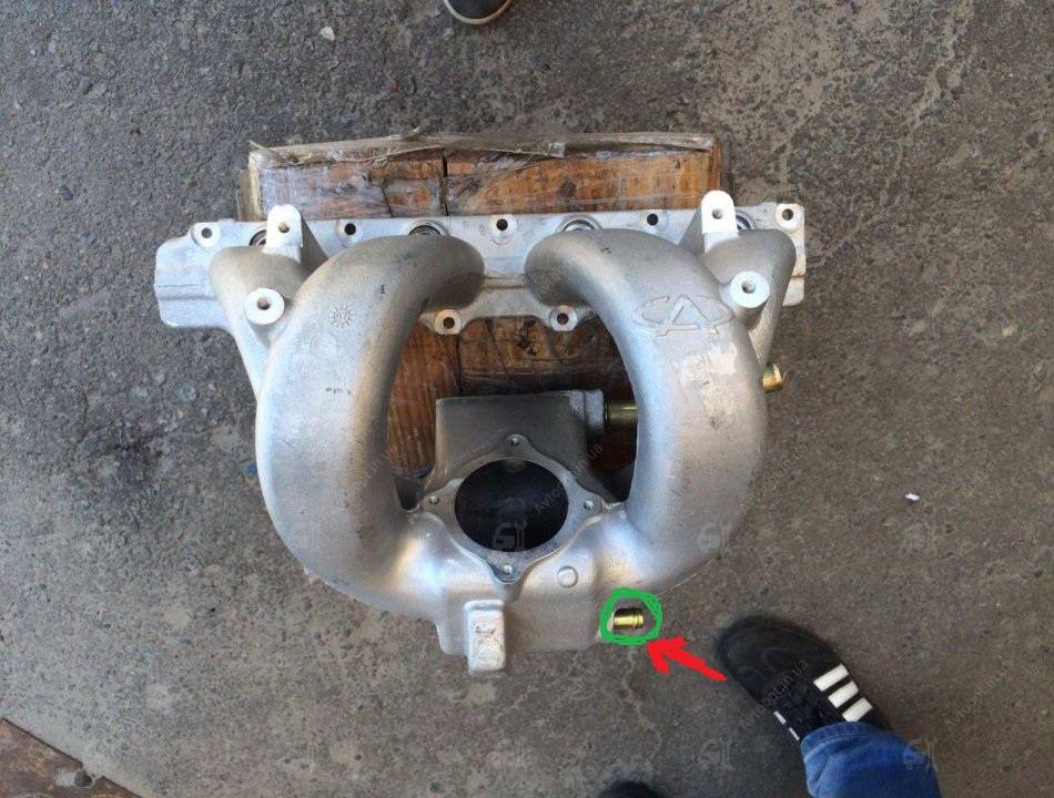

Стас, а какие твои версии о функции патрубков системы охлаждения, подключенных к впускному коллектору?
Пон березня 30, 2020 23:51 WWW
Повідомлень: 495
как по мне он идет на вакуумник, но что-бы точно посмотреть нужно снимать коробку воздушного.

taxxer, не по моему, а точно, я тебе с самого начала говорил.

Валер, а какая их функция может быть? Как по мне, только одна. Это подогрев топливо - воздушной смеси. Для зимы хорошо, а летом и нафик не нужно. Вот если бы на ацтековских движках был умный подогрев, во, тогда да.

Дополню. Валер, я не имел ввиду, что ты не прав. Просто из данного места, что указал taxxer, не может идти антифриз, немного другая конструкция. :)
