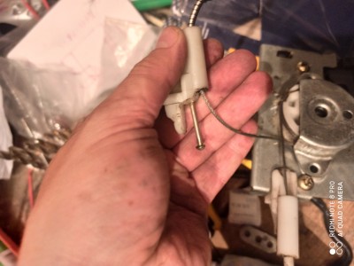

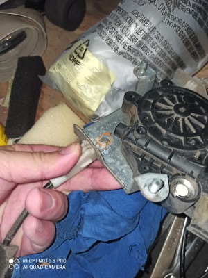

Писец, какой китайский мудак придумал такую конструкцию стеклоподъёмника. Уже второй за год ломается, хоть и на разных дверях. Уж сильно слабое у них место это направляющие из пластика. Один проколхозил и пока работает чуть более года. Второй так не получится. Не могу понять нафига делать столь сильный мотор, для поднятия килограмового стекла. Прошлый раз использовал болт где-то 1.5-2 мм и эпоксидку, в этот раз или сильнее мотор или непонятно что, но гнет болты 4мм. Поставил 4.5 но по тому как гнёт думаю не надолго.
Вів серпня 04, 2020 20:36
Повідомлень: 542
Звідки: Йошкар-Ола
Повідомлення Re: Поболтать? А чё б и нет!!!(С) Место для ФЛУДА
Китайцы в этой машине даже ни одного винтика не придумали. Вроде ни у кого они особо не ломаются, только тросы рвутся или щетки в движках кончаются. Эпоксидка кстати не клеит этот пластик. Он вообще ничем не клеится.
Вів серпня 04, 2020 21:17

Кстати понял почему на истерах 11 вылетает направляющая стеклоподъёмника. Вечером скину фото. Разница всего в одной мелочи, а последствия айяйяй

У стеклоподъёмника истер 07 и 11 всего одно отличие, показал на фото. На 11 этого нету, и соответственно возрастает нагрузка на обратную сторону и пластик просто не выдерживает. Зачем такое делать, один китайский бог знает.
