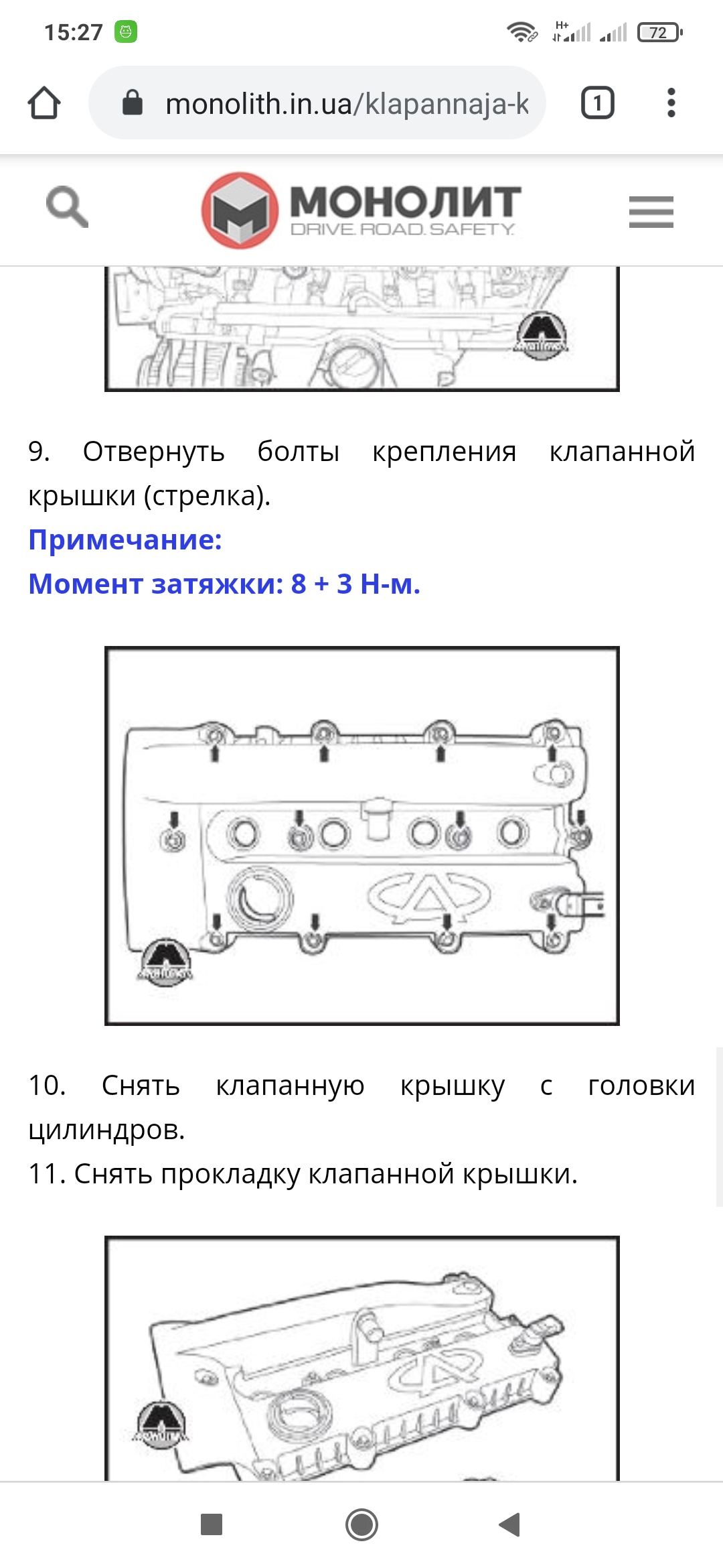

Правильно ли я понимаю, сначала нужно закрутить на 8 и потом дотянуть на 11

Клапанную крышку заменил, поставил алюминиевую. Есть небольшие отличия: 1 крышка маслозаливной горловины 2- высоковольтные провода, для алюминиевой крышки они на 2 см короче в колодцах.

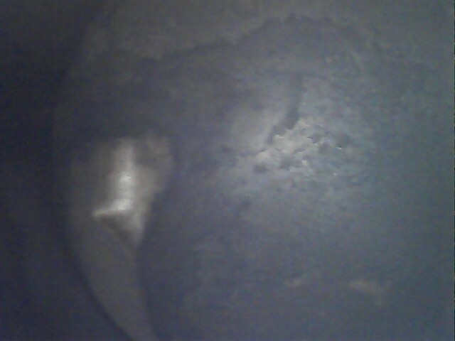

Залез эндоскопом посмотреть на поршня и нагар. В 1 и 4 нагар есть, думаю из-за того что когда стоял вариатор гбо то часто были ошибки пропуска зажигания 1 и 4. Во 2 и 3 тоже есть нагар но очень небольшой.
Хочу провести раскоксовку, подскажите кто делал, как эффект.
П.С. у меня на поршнях есть проточки под клапана.

Результат раскоксовки. Простите за качество фото, но расширение 0.3 мега. Фото хуже чем видно было на экране телефона, но нагар ушёл, стало видно выточки под клапана и какие-то надпись. Единственное что плохо, не проверил компрессию до и после.
