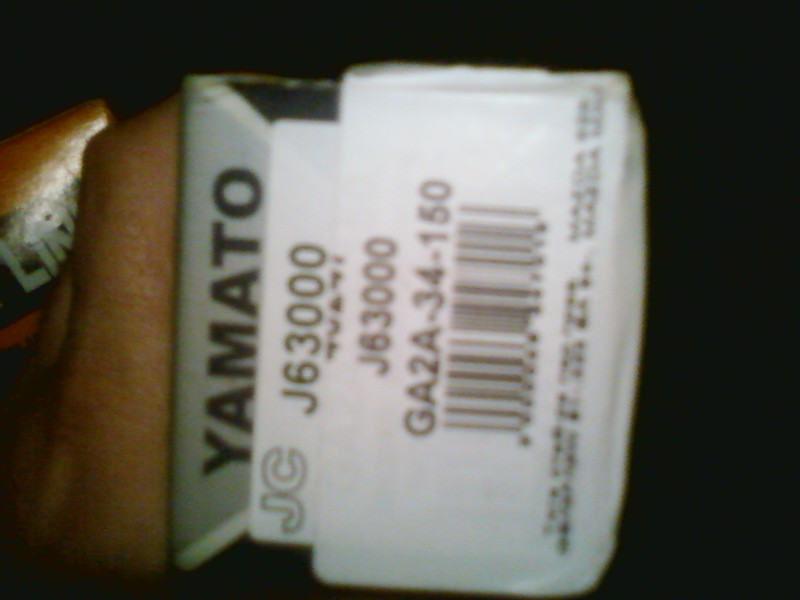

Повідомлення Re: Чё от чего подходит
Gosh написав:
2 Serg, а можно конкретней по Мазде? а именно от какой модели? а то этих 626-их Мазд целая тьма :wizard:
мазд много вот каталожній номер правой,у левой +1

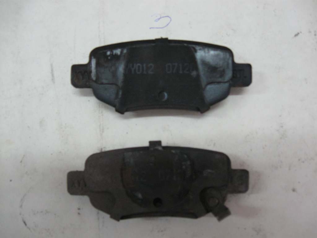

Arkadich написав:
выработка проходила не равномерно, а именно по бокам
Это вовсе не выработка, это так фрикционные накладки обработаны, я тоже с этим раньше не встречался. Для захода что-ли?

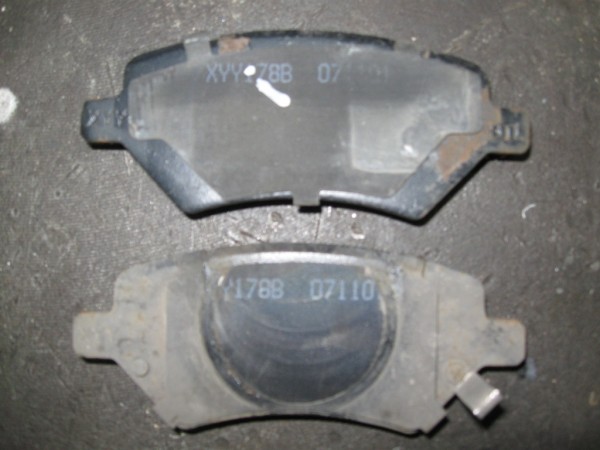

Колодки понимаю у всех разные,значит и суппорта тоже у меня стоят такие
это передние
а это задние
Вів січня 27, 2009 21:23
Повідомлень: 836
Автомобиль: ------
Тыр-тырым-пым-пым. Передние у меня один к одному, а задних таких еще не видывал, у меня Ауди, Фольц, Сеат, Октавия, а это Тоёта Камри. Они что в миру по нитке, экспериментаторы хреновые.
Вів січня 27, 2009 22:11
Сегодня перерыл каталог по колодкам,таких как у меня задних не нашел,завтра выложу продавцам оригинальные номера пусть поищут!
