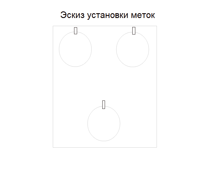

Богдан, как делали мне.
Итак, выкручиваем свечу первого цилиндра, выводим поршень в верхнюю мертвую точку. Затем ставим свои метки (по одной на звездах распредвалов - на 12 часов и одну на каленвалу, тоже на 12 часов. Снимаем ремень. При установке смещаем метки распредвала против часовой стрелки на один зуб, так как после натяжки происходит смещение распредвалов на один зуб по часовой стрелке. После натяжки делаем полный оборот всей системы и проверяем правильность совмещения всех 3-х меток.
Эскиз прилагаю.
