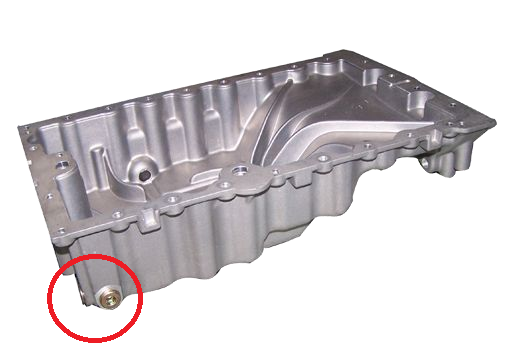

я так понял, сопливит у меня с под заглушек канала высокого давления,
было у кого-то такая проблема?
Сер липня 20, 2016 20:25
Повідомлень: 934
Повідомлення Re: Как снять поддон картера на Истар?
В поддоне нет высокого давления, масло будешь менять, открутишь и ленту ФУМ мотанёшь. У меня на то место брызгает из датчика насоса ГУР, глянь, может и у тебя так.
Сер липня 20, 2016 21:07
Повідомлень: 375
Автомобиль: Chery Eastar 1.8
обычную фум ленту со строительного?
посмотрю еще на датчик, если с под датчика то должна брызгать жидкость ГУР? спасибо за совет.
Сер липня 20, 2016 22:19
Повідомлень: 375
посмотрел, мокреет именно с под этих пробок, буду менять масло откручу попробую намотать фум ленты.
Пон серпня 01, 2016 21:02
Повідомлень: 934
Дерзай, ничего там сложного нет, как говорил один герой к/ф:"Если один человек собрал, другой завсегда разобрать сможет!" :-))
