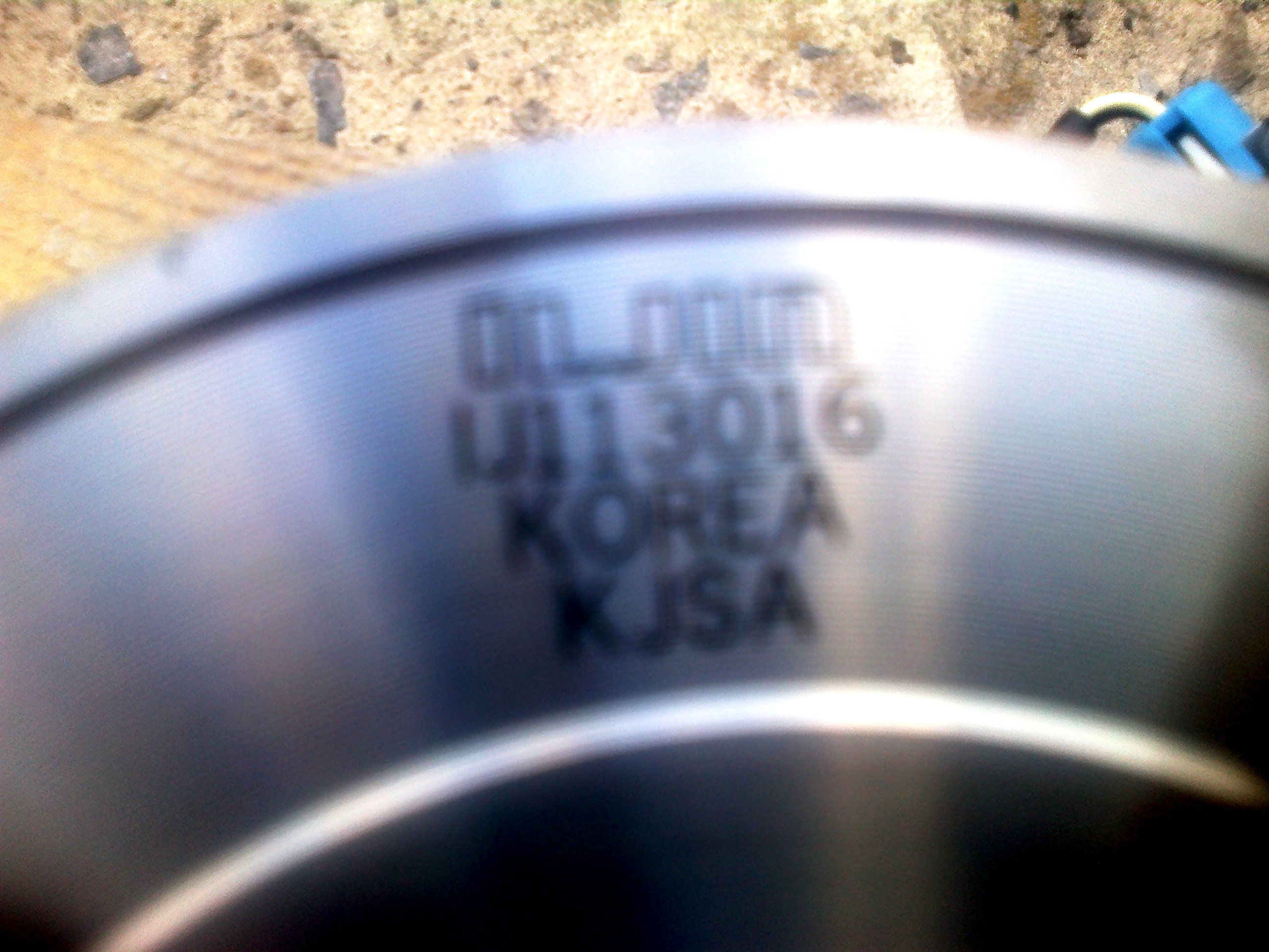

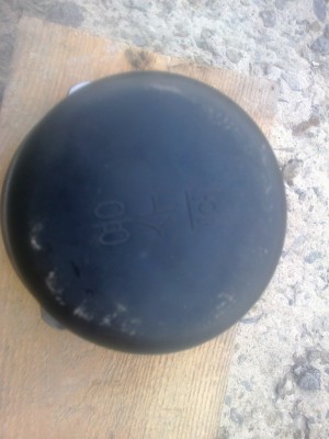

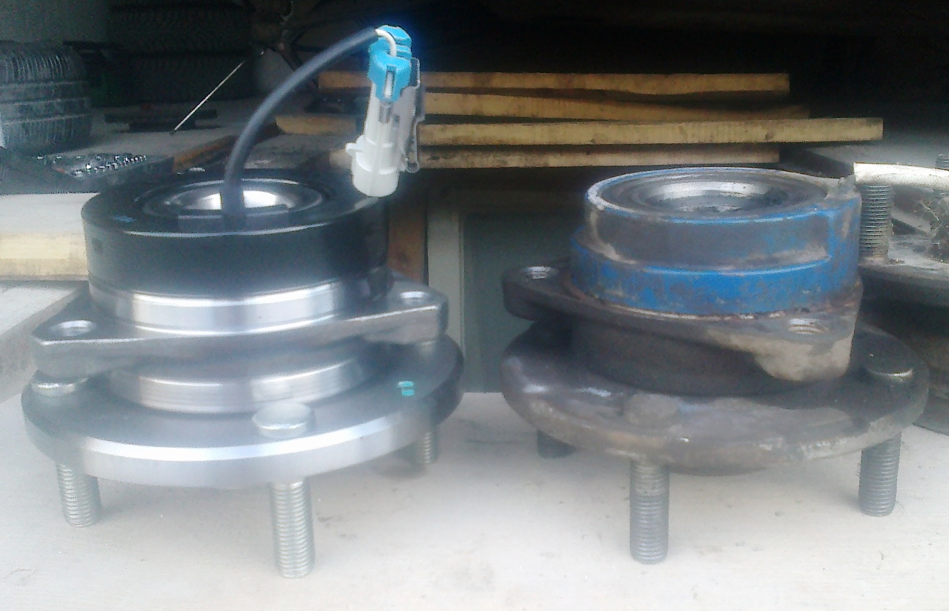

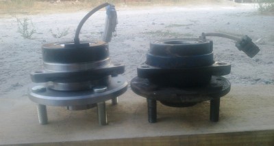

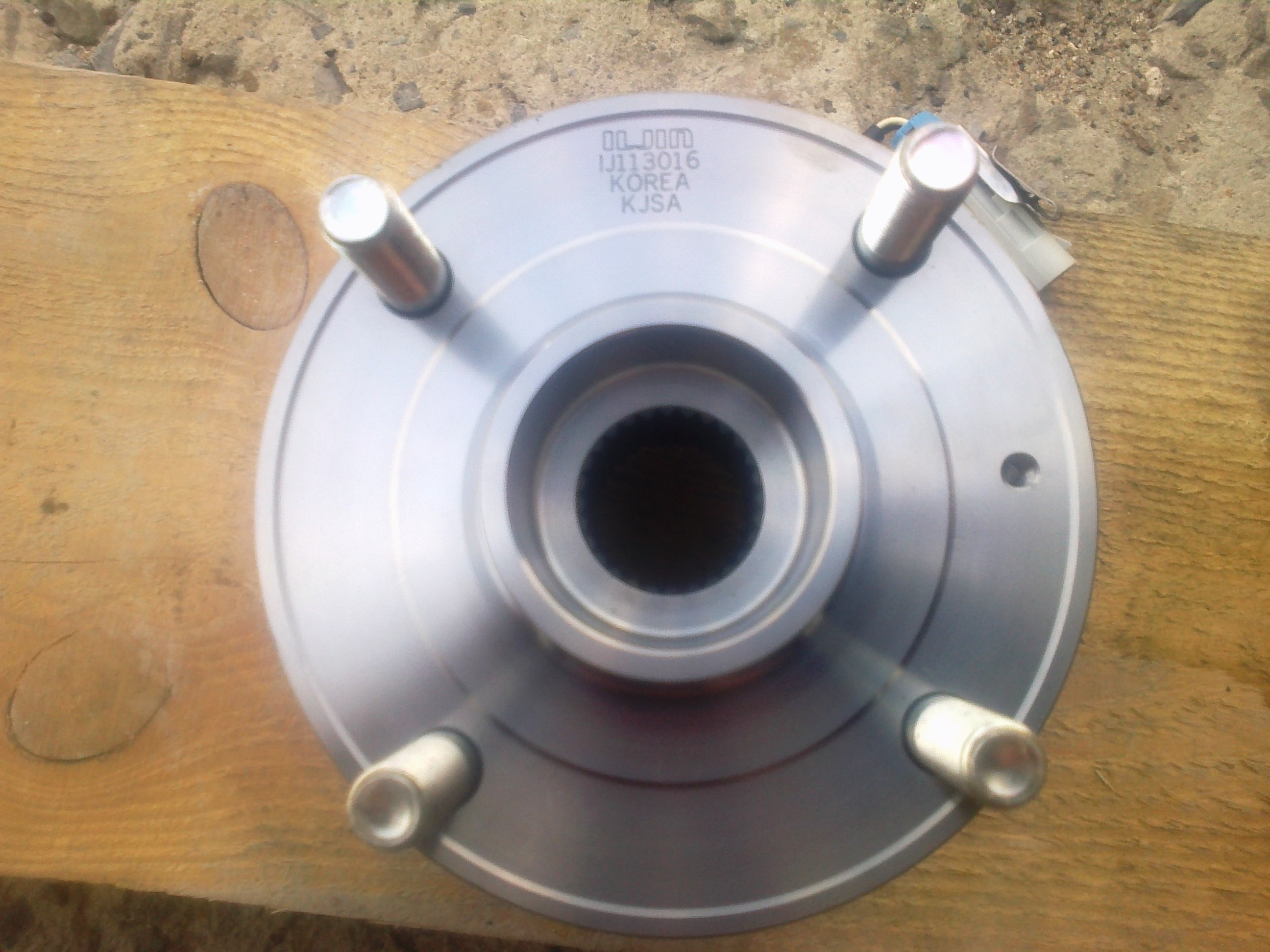

Отчет об установке и применимости передней ступицы от авто эванда/эпика фирмы ILJIN IJ113016.
Сегодня пришла ступица. В фирменной коробке с лазерной гравировкой и черной защитной крышечкой. Была успешно установлена на Истар. Всё подошло - стала как родная. АБС работает. Ошибок нет.

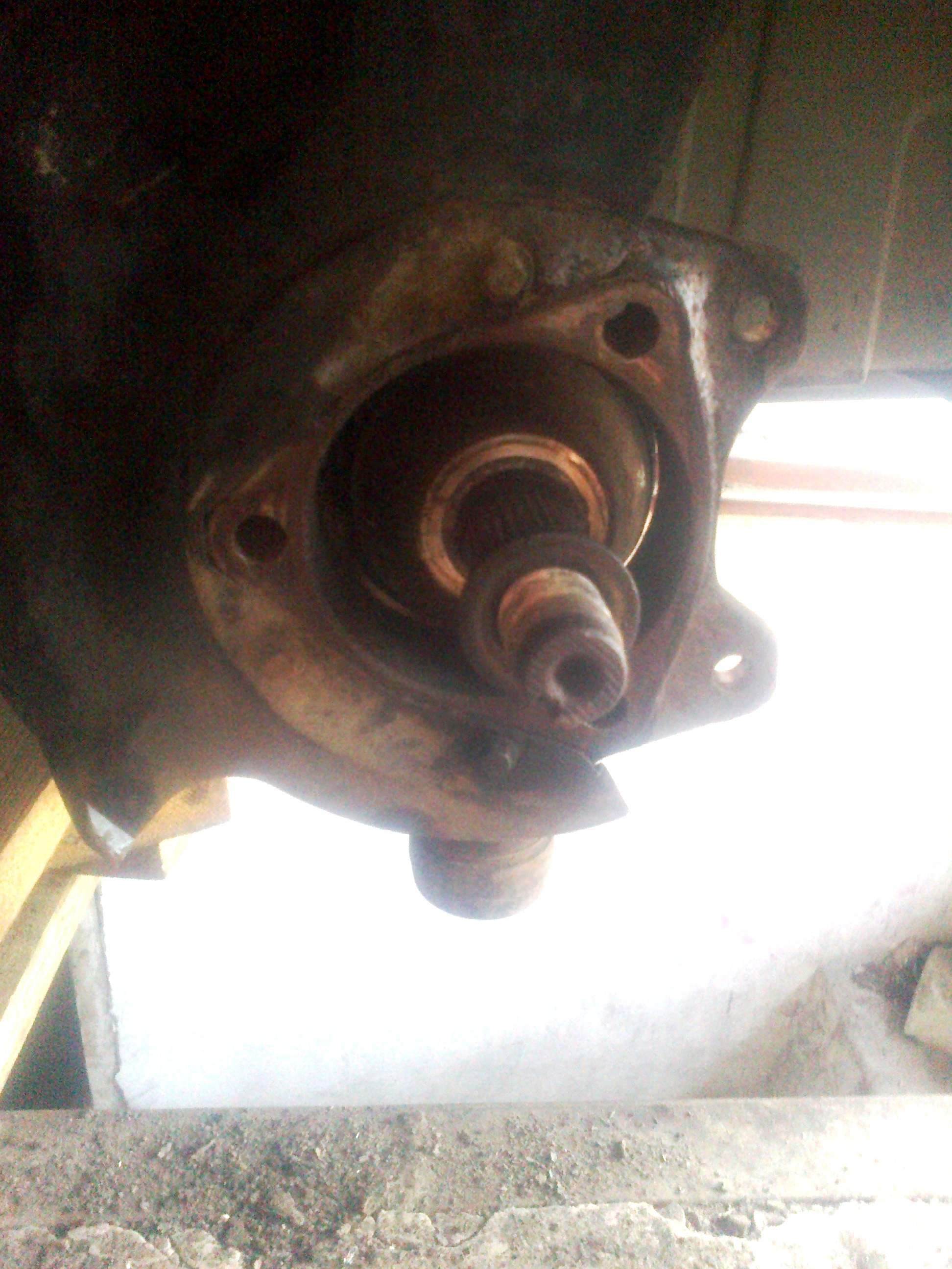

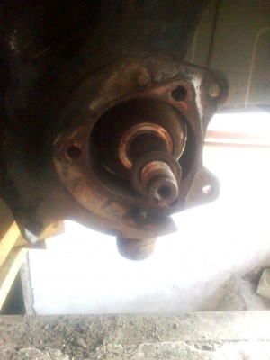

Стала минут за 20. Снимал, правда, часа 2. Основной сложностью стало открутить болты крепления самой ступицы (3 шт.) и ступичную гайку. Болты откручивал накидным ключом на 17. Затянуты очень сильно.Пришлось греть горелкой. И то, на одном немного слизал грани. В своем городе такого не нашел (с такой резьбой). Подправил грани на наждаке и поставил старый.

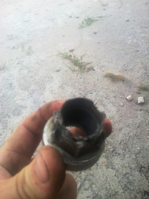

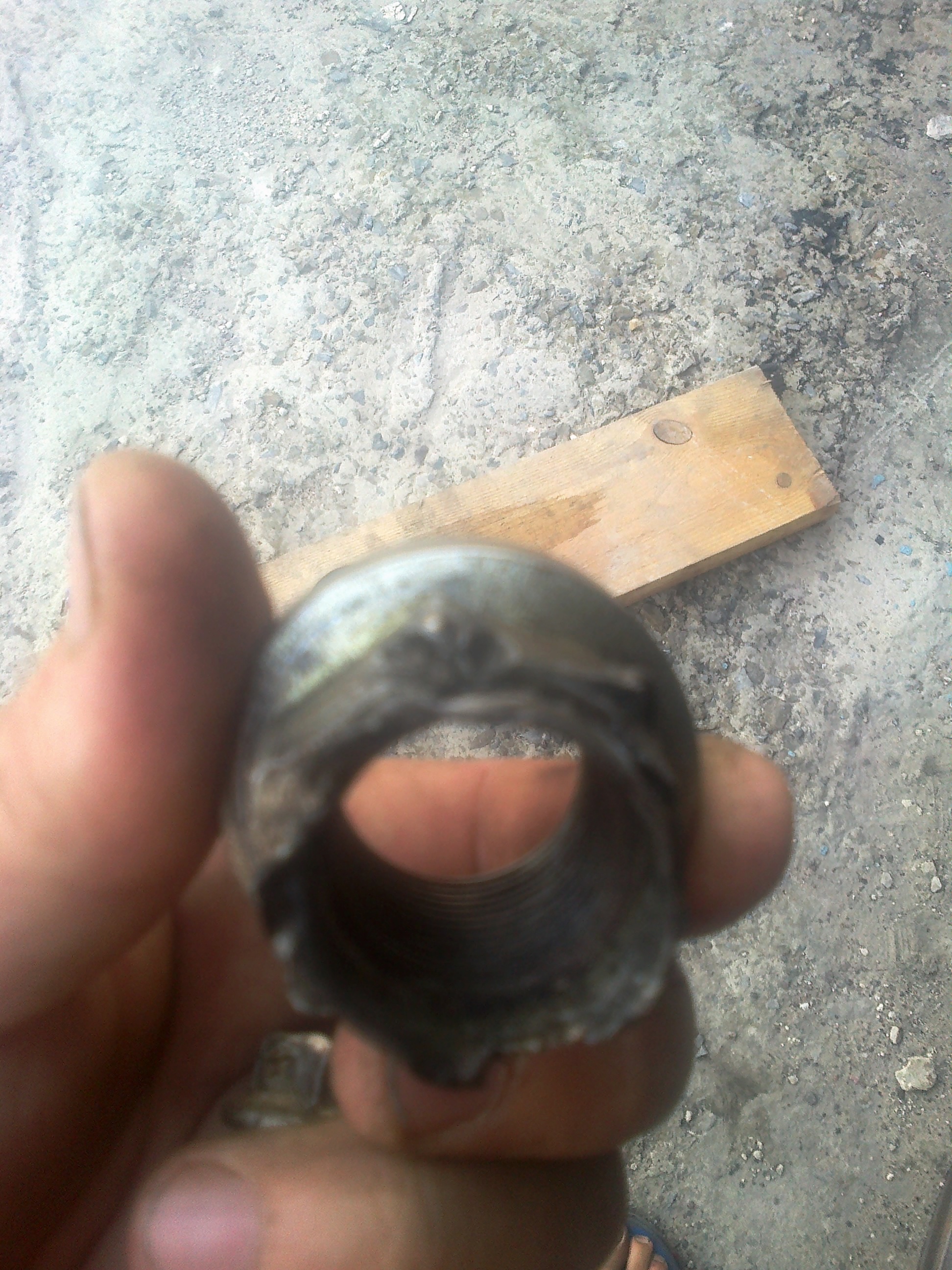

Ступичная гайка так же прикипела. С ней пришлось повозится. И грел ее, и бил, и уговаривал. Поддалась очень сложно. На фото видно, как ей досталось.
Еще, сначала нужно открутить гайку ступицы, затем протолкнуть полуось в сторону коробки. Это позволит вам добраться до шляпок болтов крепления ступицы не ключом на 17, а головкой на 17 - намного удобнее и эффективнее. Не слижете грани на болтах. Я сделал наоборот. Понял, когда снял гайку. Теперь буду знать. И вы тоже. И горелка нужна обязательно. Желательно покупать еще и новую гайку ступицы.
Всем бобра.
Пысы: как и обещал, ставим большую черную точку по поводу ILJIN IJ113016. << ОДОБРЕНО >>

Этот аналог давно известен.
Теперь можешь забыть про ступицу, на 120 000 - 140 000 км пробега.
Теперь на этом колесе абс чувствительнее будет, зубов больше и работает четче.

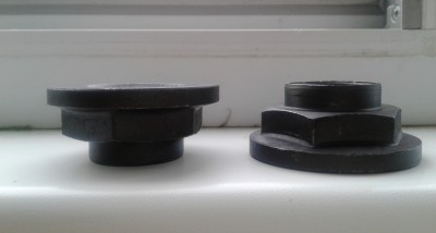

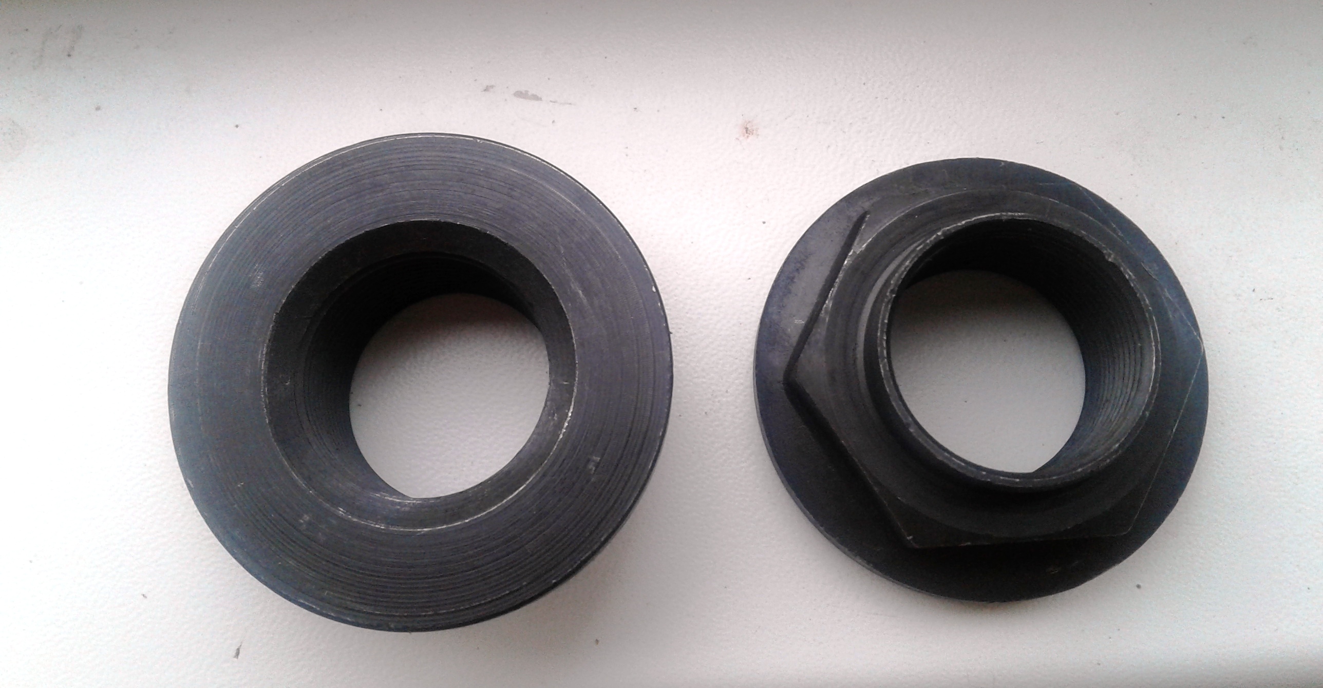

Вот пришли сегодня гайки передней ступицы. Заказал 2 шт, одну поставлю вместо родной, так как моя сильно пострадала при демонтаже. Вторая прозапас. Пока новая гайка была в пути, поставил старую. Цена - 44 грн. за штуку. Дешевле не нашел. Доставка - 35 грн.
Затягивал на глаз. Сильно не тянул. Чуть легче, чем я затягиваю гайки колес. В нете пишут 190 - 230 Н\М. Как их почувствовать без динамометрического ключа???
