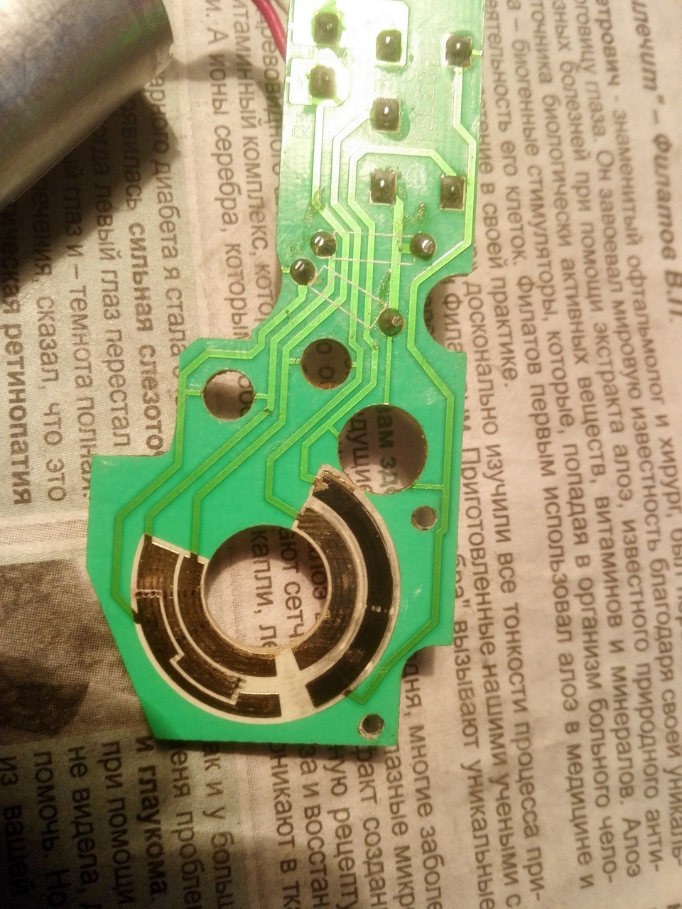

Повідомлення холодный воздух
всем доброго утра!
такая проблема.
Во первых когда поворачиваю обдув стекло или салон и т.д. слышу попытку переключится (но кажется что ничего не переключает, треск )
Во вторых температура воздуха как не крути практически не меняется (от холодного на градусов 5 и все)

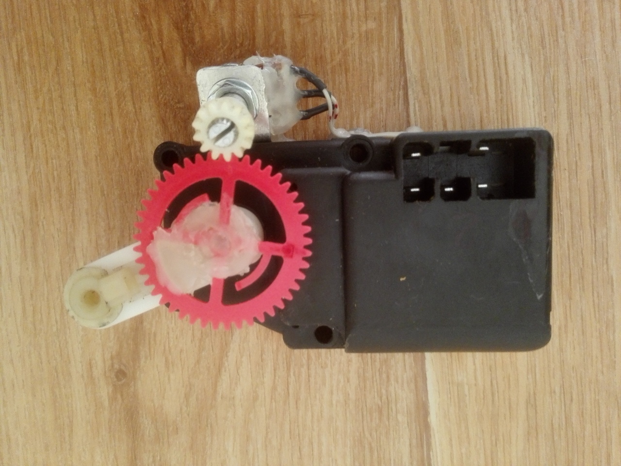

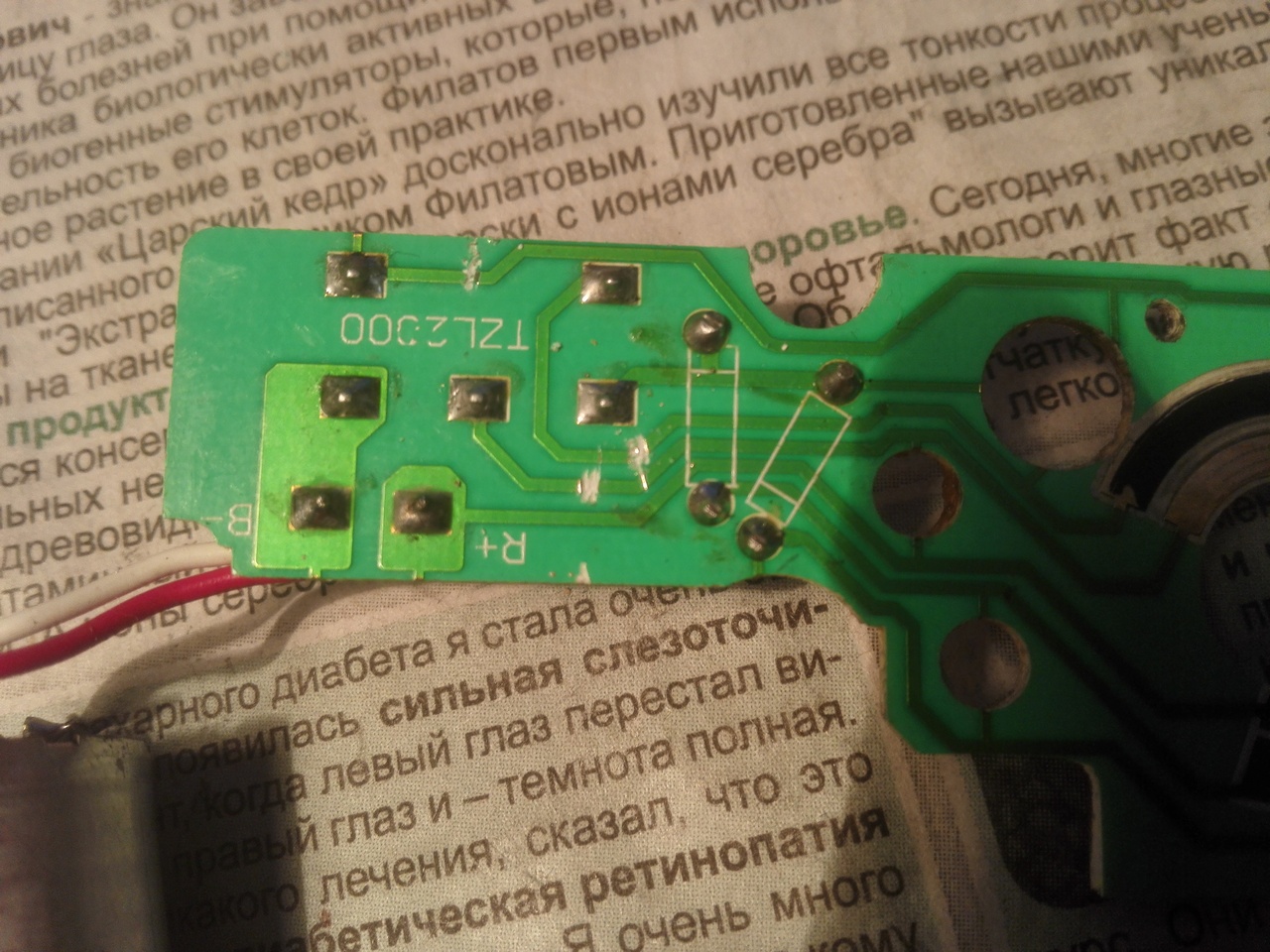

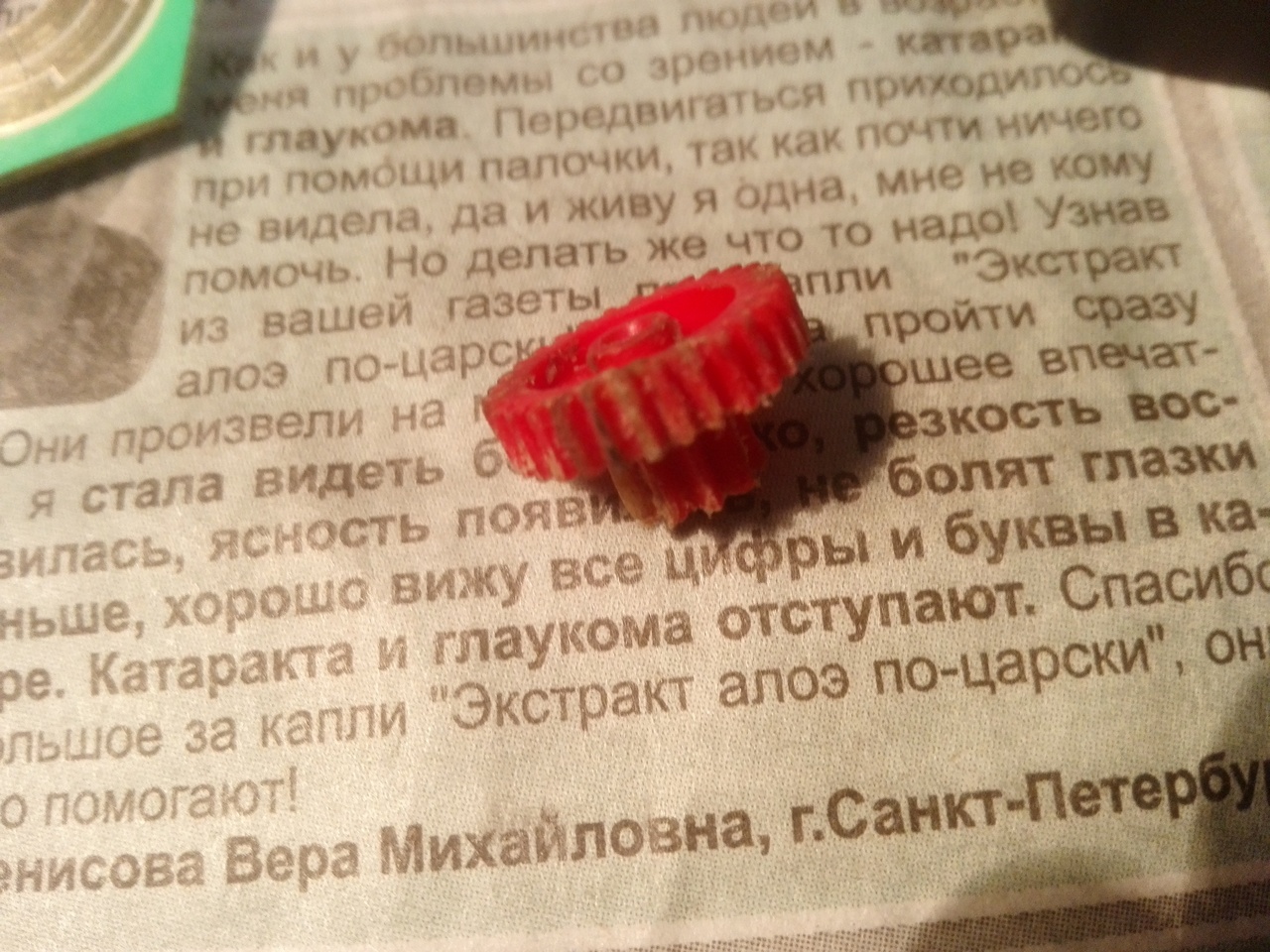

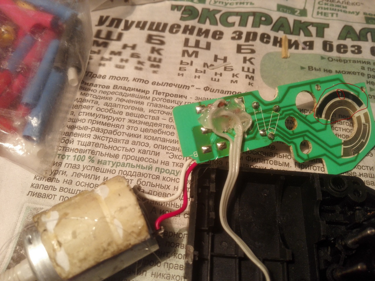

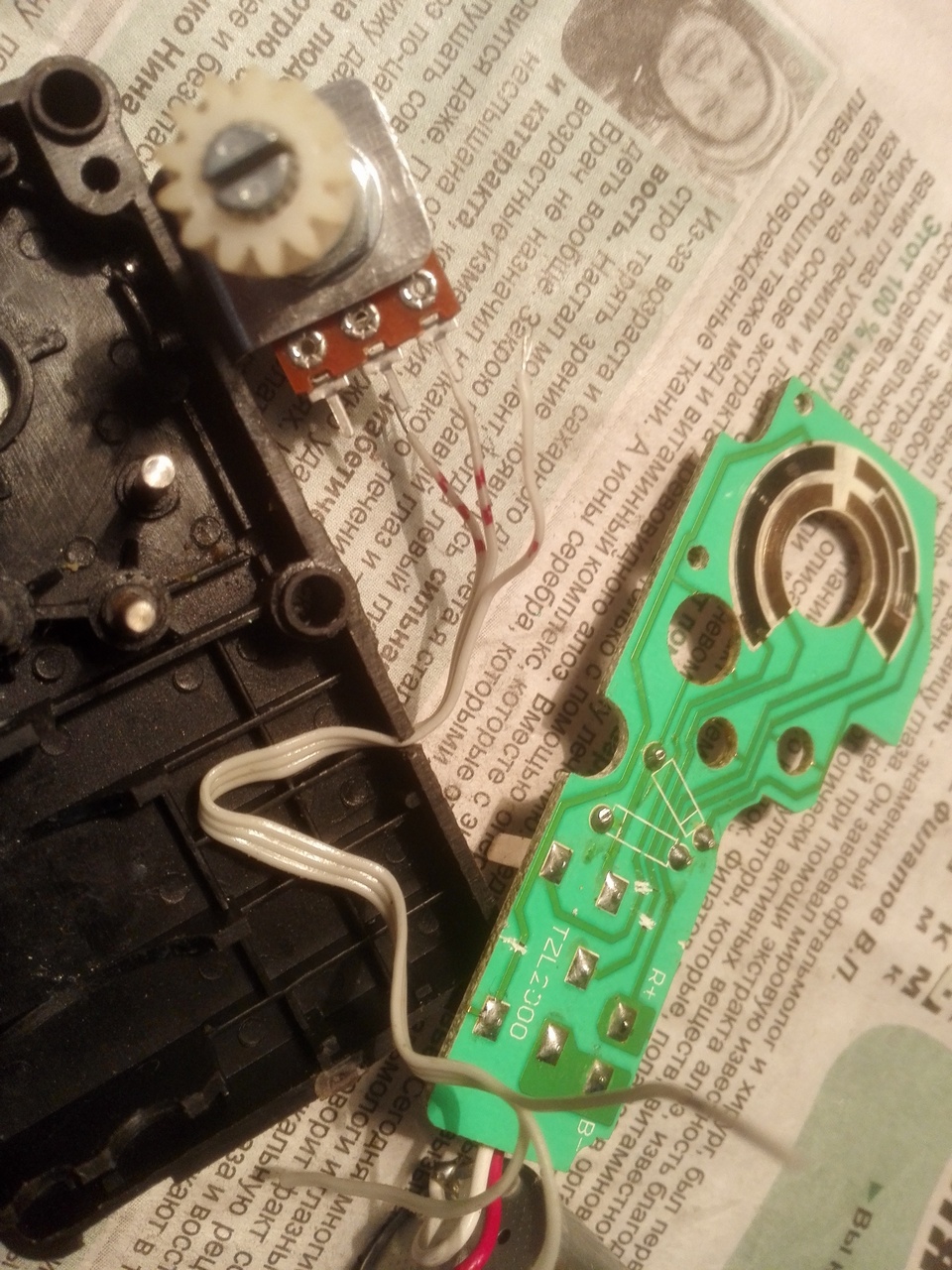

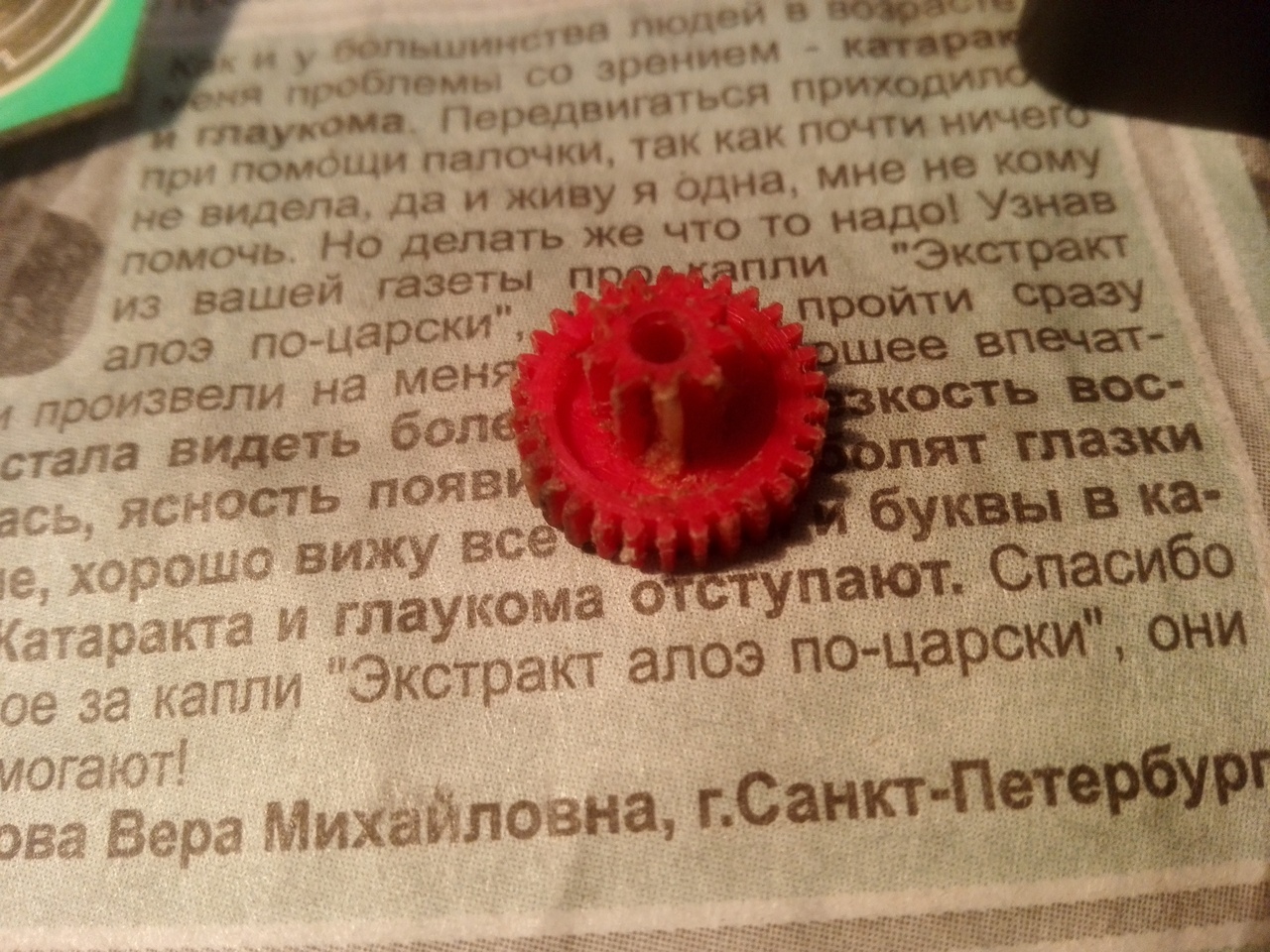

Если стоит блок климат контроля, то актюаторы сдохли. Они сделаны из пластилиновых шестеренок, таких же как в китайских игрушках. Регулирующий температуру слева под бардачком находится. Надо снять панель под бардачком и попробовать толкнуть его рукой. Может заработать на время. Потом все равно встанет и придется его снять. Шестеренки восстанавливаются с помощью соды и суперклея. Так же там изнашивается резистивный слой, определяющий текущее положение актюатора. Из -за этого его начинает колбасить туда сюда и накрываются шестеренки. Для замены я использовал обычный резистор группы А на 3,9 кОм, дополнительно в крайних положениях резисторы по 100 ом. Можете замерять сопротивление дорожки, оно примерно 4-4,5 кОм. Большая шестеренка от штриха Berlingo (продается в канцтоварах) маленькая от микролифта крышки кассетного магнитофона. Или подбирать аналоги на Али. Там они наборами продаются. Резистор должен делать полный или почти полный ход за время полного хода заслонки. Остальные актюаторы у меня пока целы,но там все аналогично.
