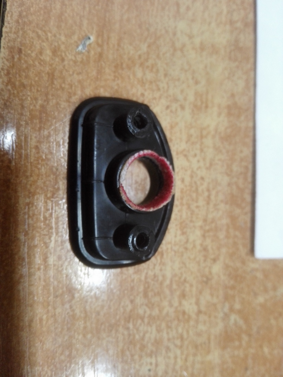

Добрый день. Ситуация такая, при езде по неровной дороге, дребезжат кнопки закрытия замков дверей изнутри об карту двери. Как устранить это явление? Да, при закрытии центральным замком, дребезжание всё равно остаётся.

Я использовал фланелевый халат и 88 клей. Может подойти антискрип (черная мягкая тканевая лента на клею). Там даже фаска для этого есть. Карту придется снимать.
