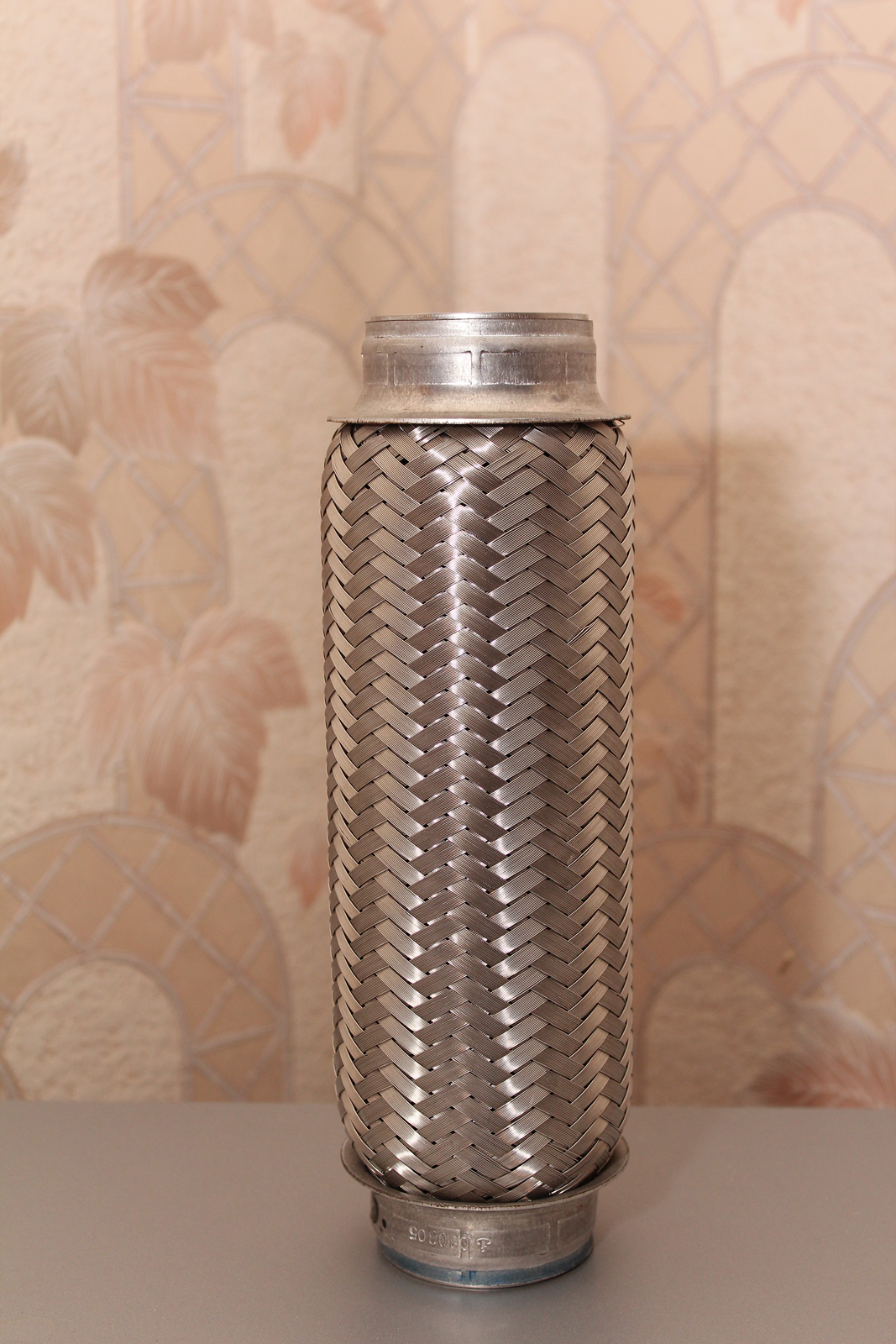

Всем доброго времени суток. :-P Пишу о проделанной работе по замене гофры приемной трубы :moil:
Была куплена гофра ( цена 195 грн.)
Размером 250*55 по совету Zerocool. Спасибо ему за помощь ! Замену делал сам и знакомый сварщик Виктор. По плану у нас было сделать 2 работы.

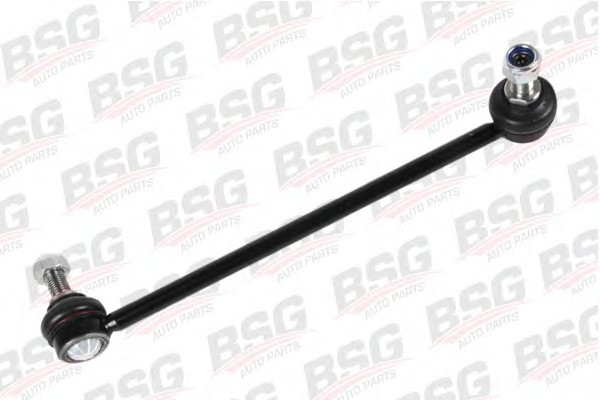

2. Замена родных передних стоек стабилизатора на стойки Мерседес Вито ( задние ). Отчет в теме о стойках стабилизатора.

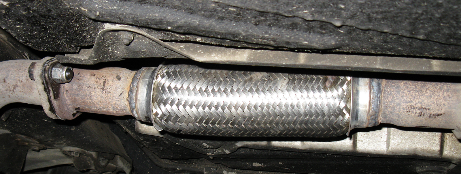

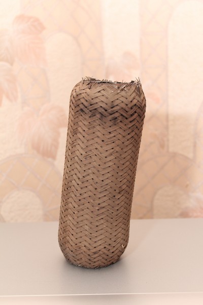

И так. Самое сложное по гофре, это было открутить родимые болты на фланцах, так как писал Zerocool - " Есть одно "НО", открутить болты на фланцах практически не возможно. В моём случае все усилия были тщетны ". Долго мы мучились, прыскали ВДшкой, но все таки открутили. С одной стороны были болты, а с другой шпильки. Отрезали болгаркой старую гофру и приварили новую.
Старая гофра

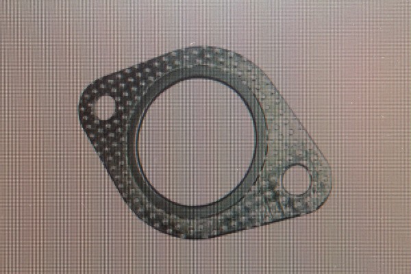

2 болта заменили на новые. Промазали фланцы графитовой смазкой и установили новые прокладки. Прокладки ставили от Chevrolet Lacetti - немного пришлось вырезать под шпильку, по диаметру прокладка-труба идеал.
Установили, обтянули. Результат все же намного лучше, что было, но все равно есть звук из по машины в районе гофры когда резко нажимаешь на газ.
Может эту гофру вырезать ?
Смотрел недавно Evanda, так ее там вырезали и в варили трубу.
Вопрос следующего характера к всем кто ее вырезал - трубы не рвет, когда врезать туда просто кусок трубы ?
Сам результат
