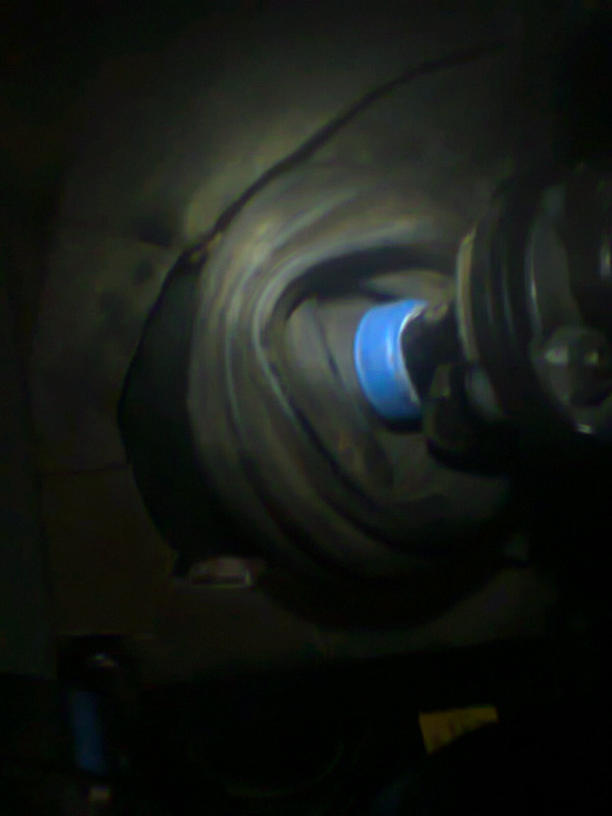

Если можно сказать так то решил я свою проблему с "РЫКОМ". Этот звук дает выхлопная система (наверное ее такая конструкция), что я сделал:
при осмотре рулевого вала в области крестовин было обнаружено, что резинка через которую проходит вал от рейки, была обрезана, ее кто то обрезал до меня, и вокруг вала было дырище, и через эту дырку шел звук от выхлопной системы. Что сделал: снял карданчик на вал надел пыльник о наружной гранаты, и чудо, теперь на любом режиме езды этого рыка не слышу.
Этот вопрос можно было решить и с помощью такого набора B11-3404070.
