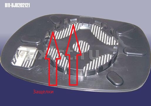

Мне меняли по гарантии на станции в моем присутствии, так что могу кое что подсказать. Для снятия светодиодного повторителя необходимо снять все зеркало целиком, занести его в теплое место, так как на холоде пластик дубеет и ломается. Затем снять зеркальный элемент, он на защелках. Для этого опустить зеркало максимально вниз или вверх и отверткой аккуратно отщелкнуть защелки, их там несколько, и вынуть зеркало.

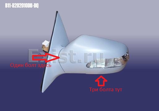

Далее открутить болты снизу зеркала, это самое проблематичное так как они закисают наглухо. Мне на станции продолбались около часа. И wd-40 поливали и еще чем-то, еле открутили. Есть еще один болтик, его видно если зеркало сложить.

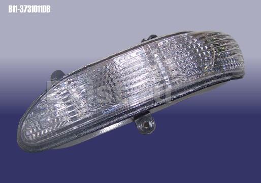

Затем откручивается механизм привода зеркала и вытаскивается. Получаем доступ до повторителя. Он приклеен к корпусу на герметик. Отрывается очень проблематично. Мне даже корпус немного коцнули. Заказать можно на exist.ua номер запчасти B11-3731012DB для правого и B11-3731011DB для левого. Стоимость 135 грн.
