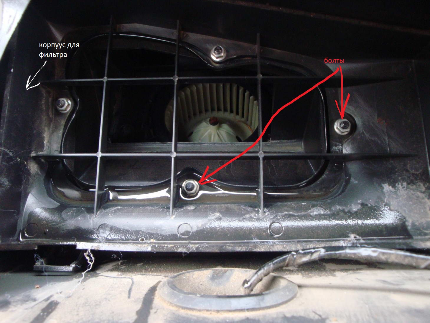

Доброго Вам времени суток!
Посаженый на силикон уплотнитель обещаемого результата не дал. В последнее время при дожде постоянно потели стекла, и нужно было вкл кондей. Даже заметил влагу под ковриком пасажира :sad:
После очередного вскрытия фильтра салона оказалось, что сам фильтр сухой!!! но вот под ним стоит вода.
Сам "корпус для фильтра" - далее Корпус, держится на 4 болтах, точнее гайках.
Так вот, в качестве прокладки между Корпусом уложена тоненькая полосочка двухстороннего скотча, который по строку давности перестал липнуть, и под ним вода попадает через печку в салон.
Со старой камеры вырезал прокладку, посадил ее на силикон к кузову, а к ней, на силикон, и сам Корпус.
Теперь в дождь нету и намека на запотевания, все обдувается без кондера (печка на 3 скорости).
ПС тьфу-тьфу.

Повідомлення Re: Вода в салоне
Что-то я вообще не понял функцию этой прокладки... :o Ну будет корпус фильтра "герметично" (не пойму зачем) крепиться к кузову автомобиля... А каким образом эта прокладка ПОД корпусом фильтра спасает от попадания воды в сам корпус фильтра?
Суб квітня 21, 2012 21:18
З нами з: Сер січня 14, 2009 21:57
Повідомлень: 105
Автомобиль: Eastar
Под нижней частью "корпуса" по кузову вода бежит к дренажу, так вот если этот корпус не герметично посажен, то ПОД НИМ вода и попадает в воздуховоды.
Нед квітня 22, 2012 13:57
Получается, что эта процедура спасает от попадания воды в салон. А вот от запотевания стекол особо не спасет, если вода в салон не попадала...
