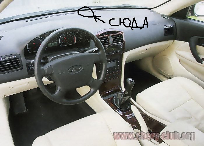

У меня в городе (Луцк) уже нашел 2 места где с брелка трудно закрыть или открыть машину. Одно из них возле здания управления МВД (возможно из-за антен). Так вот, если поднести брелок к лобовухе,
то тогда еще можно закрыть или открыть, а уже начал думать о замене батарейки в брелке.
