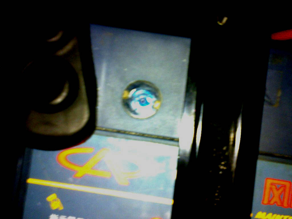

И снова здрасти... Вот недавно отписывался , как присматривался к машине... спрашивал за всякие приколы. Пришел мой день-получил машину! Доволен был,как слон.. Вчера с салона ехал на машине всё класс : музыка ,климат и т.д.! Заехал домой,забрал коврики,ключи,аптечку ну все,что нужно, вставил ключ-завёл с пол оборота поехал на заправку , заправился - завел с пол оборота приехал к гаражу,пока там мудрился ,как развернуться и т.д. и т.п. не раз выключал,включал заводил с пол оборота
И вот на тебе проблема.Вернулся с гаража буквально пол часа назад!хотел почистить салон так как вчера чуть заляпал его , ведь в Харькове +1 +2 ,все растаяло ,наляпал на оббивку каплями, ну подумал прийду в гараж все почищу! Хотел её вывести из гаража,что бы распахнуть двери... И зась... не заводится :shock:Начинаю заводить! Приборка все пищит,как положено подождал, услышал звук ,что качает сзади бензин,значок бензобака на половину,только заводить, начинает крутить стартер,как то из под палки и приборка начинает мигать и тухнуть,как будто акум садится!!! :shock: у меня сразу сердце начало хватать... вышел, открыл капот проверил клемы,просто слушал вчера музончик в гараже где-то с пол часика без зажигания в положении "ACC" отключал вчера клему плюс"+" перед уходом , подумал плохо закрутил её ,прикрутил его .. начал проверять минус,ели взялся за него - слетел - думаю фух... сам дурак ,мол плохо закрутил.. ну опять сел ,включаю зажигание ,снова всё пищит,проверки все прошли , выжал сцепление начинаю заводить ,опять только начинает крутить стартер(к стати как-то ели крутился,будто ему лень) ,приборка начинает моргать и тухнуть,такое ощущение ,как будто коротит... я побледнел :not_i: думаю п*здец чо-то сломал... но опять же снова пробую... не завожу мотор,всё горит нормально,только завожу опять всё начинает тухнуть,перестаю дергать стартер,опять все проверки и т.д горит нормально...
Думаю акум сел... но хотя врядли(вроде новый) та и музыку слушал вчера не долго и не громков гараже,думаю не успел бы сесть! Читал ветку про иммобилайзер ,что у кого то тоже не включался двигатель, но там был признак,как я понял не качал бензин,а у меня вроде слышал звук,как качает....
У нас аккумулятор с индикатором , можна определить вручную !! Только как понять заряжен ли он ? и в чем причина ,что машина не заводится? Вчера же ,как часы работала!!!!! :sad: :sad: :sad: :sad: :sad: :sad:

Акум. тебе подсунули дохлый, у меня так тоже было только в салоне, когда его заменили стало все ок.

Ну скажем, не подсунули, а он там и был такой. Машина 2008года, соответственно аккум тоже. Поскольку машины в салоне передвигаются своим ходом, то эксплуатация аккума началась в 2008 году, и поскольку за ними никто не следит, аккум скорее всего посыпался.
У меня было такое же через две или три недели после покупки. Только я не дома а в гостях был за 140 км от салона ближайшего.
Заводишь путем прикуривания и едешь в сервисную СТО, перед этим конечно позвонить туда надо, тебе меняют аккум по гарантии и все.
Аккума на складе может не оказаться, тогда можно покипишевать немного, найдется в течение дня.
Все симптомы у тебя налицо, тесты могут проходить на остаточном заряде, но машина не заведется, а потом и лампочки загораться не будут.
Удачи.

Отключать АКБ в машине можно, но не нужно, так как при этом обнуляются некоторые оперативные настройки бортового компьютера. Время проверки системы после подключения батареи - не превышает минуты. :-P
С аккумулятором не тяни, чем раньше предъявишь сервисникам претензии, тем проще будет его поменять по гарантии.

На акуме есть индикатор заряда. Если он красный значит точно здох. :buba:

проблема не проблема ,а сердце у меня чуть не стало :buba:Машина же новая,та и еще я не такой и експерт в этой области! Сейчас тоже улыбаюсь..реально аккум! Только что с гаража,нервы не выдержали,пошел опять в гараж... прихожу подождал специально 10 минут,пока там себя настроил,сажусь та йоб*ный в рот ,не заводится и все 8-) ... Когда думаю а ну эксперемент... Вкл зажигание, опускаю стекла вроде норм,потом начинаю поднимать заднее ели доехало :-D :-D :-D ну думаю менеджеры с*ки подсунули... Завтра буду звонить , поеду отвезу и пусть при мне проверяют , буду стоять,как раз Elara у них на улице стоит,скажу пусть с моего заводят ,НЕТ? Пусть дают новый!

Хех я согласен, но дело в том ,что мне же никто не показывал заряд батареи ... Дело в том ,что у меня сейчас стоит другой аккумулятор , чем тот,что стоял в салоне... когда я спросил ,мол где мой? Они сказали на зарядке.... Но я уже вижу.что это за зарядка у них :( Я даже не сильно бы обиделся,если бы он у меня через неделю сдох.. ради Бога, я человек не гордый,попросил у мужиков в гараже зарядить, но извини меня когда на следующий день сдох аккум!,это уже через чур 8-) А про 2 года я вообще молчу... Забота "Cалона" о клиентах,уже у меня оставила большой осадок :sad:

У меня когда полный заряд синия лампочка торчит из дырочки, когда сел акум чорная дырочка, без синий лампочки!

А у меня какой тогда??? :eek: ничего не пойму :-D У меня походу лампочку спёрли :-D Но даже без неё машина не заводится :-D :-D

У мен при сдохшем аккуме индикатор показывал что он заряжен.Родного хватило на 1,5года.
