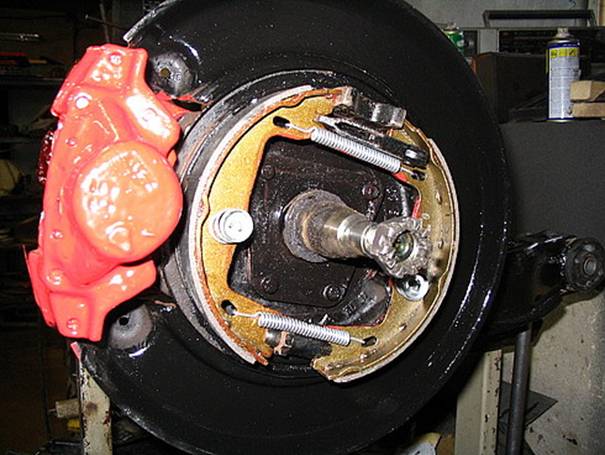

В последних выпусках, сам тормозной диск вернее его внутренняя полость и является барабаном, а внутри устанвлены еще одна пара тормозных колодок от ручника.

ребята посмотрите фото у wellsa отдельных колодок для ручника не вижу

Как все происходит,не скажу - не знаю. Нужно залезть под машину и "пощупать". В инете нашел дисковые тормоза с дополнительными колодками. У нас задний супорт другой.

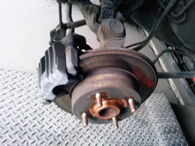

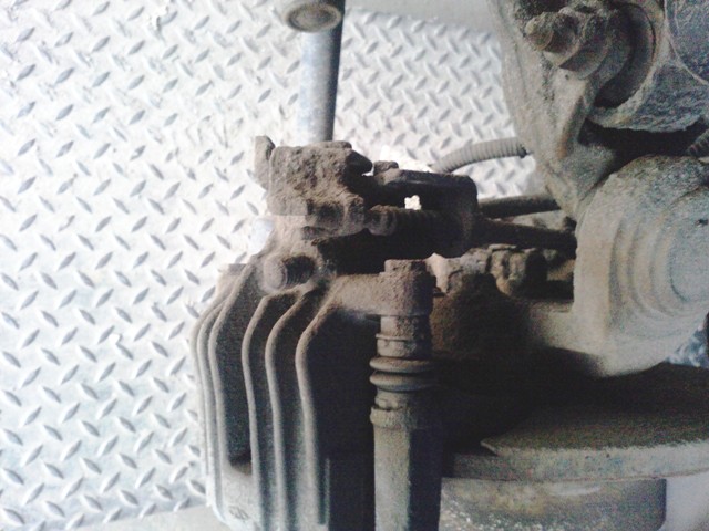

Сегодня переобувал машину. Сфотографировал наш супорт. Механизм ручного тормоза находится в самом супорте.
